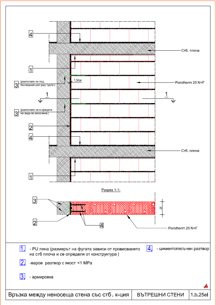

Фло написа:
който по схемата касае единичен зид широк 12 см.
При 25 см. зид железата дори би трябвало да са по две защото е по-тежък и от там земетръса му въздейства повече:
Ето и мястото от където дърпам детайлите:
http://www.wienerberger.bg/%D1%81%D1%82 ... 0%BB%D0%B8
Детайли за двойна зидария (макар и не точно същата) има в предпоследната директория"Система за външна стена с допълнителна фасадна зидария Teraca"

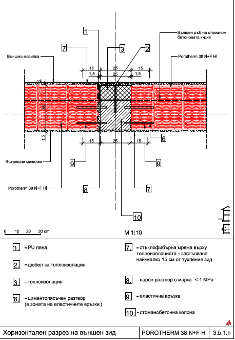

mikeangel - специалист
Изказвам уважение към всички майстори във форума, но бихте ли все пак коментирали към техническото описание от Винегергер където съвсем точно са показани самите детайли? Предполагам, че никой не си направи труда да погледне информацията, затова прикачам въпросната картинка. Пяната е само между тухлата и изолацията. Какъв е този варов разтвор с марка < 1 МРа и защо е показан, както и пяната, само от едната страна на стоманобетонната колона?

По същество ,относно зидарията и митовете свързани с изпълнението и . Зидарията (неносещи оградни стени),според цитираната "Наредба № РД-02-20-2" при слелетни конструкции ,се свързва с конструкцията посредством вароциментов разтвор М 1 N/mm2 - Чл.71 - защо ли, за да се смачка в случай на движение на конструкцията .
По цялата дължина на самоносещите стени се предвиждат ,като част от конструкцията ,противоземетръсни пояси и между зидарията и тях растоянието даречем пак 20мм се запълва с монтажна пяна - защо ли ,за да се предпазят стените от трептенията на конструкцията.
Допълнителното укрепване със арматура може да бъде предписано от конструктор и е на две места по височина на зида.Което разбира се не бива да заблуждава никого ,че би възпрепятствало зида да изпадне от конструкцията при земетръс ,нали ?
