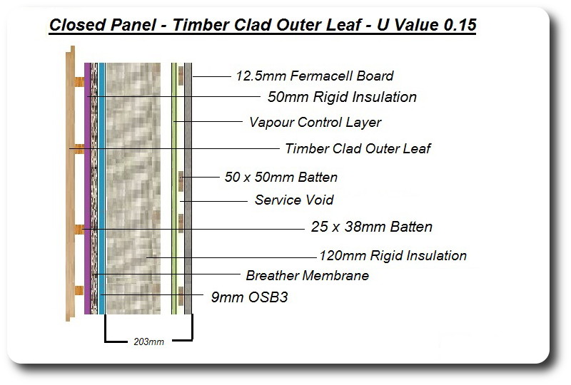

пет яну 29, 2021 2:04 pmPIP написа:
Правиш дървена къща и ще слагаш пластмасова дограма :shock: Какъв е смисъла от дървената констрикция? Не е цената, защото изпълнението с качествени материали и както трябва е по-скъпо от масивното ни строителство.
Ако се вярва на калкулатора при 12.5мм гк/10мм гипсофазер/парозащито фолио/12см каменна вата/18мм осб/5см въздушна междина/5см каменна вата/паропропускливо фолио/2см дървена обшивка не трябва да имаш конденз в стената.
Нямам някакви сантименти или вкусови предпочитания да ми изглежда дървена или природосъобразна къщата. Смисъла на дървената конструкция е че когато го планирах, имах много сводобно време, бях фрилансър и имах идея да си я построя сам и да ми излезне много по-евтино като не плащам за труд. Да режа и кова дърво мога и обичам, а да зидам тухли и кофражирам/изливам бетонни колони не мога и не обичам. А и не, не вярвам че ще излезе пак толкова евтино монолитно. И архитекта, и майстора ми ми казаха, че излиза с двайсетина процента по-евтино грубия строеж с дърво, както и по-топла е къщата, което повлиява после сметките за отопление и охлаждане, както и стените са по-тънки, което при моите 4 спални на 100 квадрата си е някакъв фактор. И не съм купувал калиброван сух материал от Австрия за 1200 лева кубика, купих си мокър материал на 320 лв кубика от Рила и се изгърбих да го пренареждам, суша, импрегнирам и т.н. Някой ще каже: е, то накрая ще излезе че цялата врътня е за 20% разлика в цената на къщата, да си беше заложил на класическото за България строителство. Еми да, така е по принцип, ама аз съм сиромах и на мен тея 20% са ми разликата в това да мога да си построя къща или да не мога. А и дървените се строят много по-бързо (поне на теория, която реалния живот жестоко опровергава досега, поне в моя случай :D ) а аз живея под наем, плащам всеки месец наем и строя с потребителски кредит - докато стане на акт 15 примерно - да мога да я ипотекирам, дотогава плащам лихви на потребителски кредит, вместо на ипотечен. Та като се навържат нещата и за мен дървената къща беше правилния начин. Това за т.н. "meta-gaming"
Относно схемата с калкулатора, при която и да е схема, в която има паропреграда от вътрешната страна на стената, конденз няма как да има, просто защото парите не влизат в стената. Но това предполага да е напълно въздухоплътна и никъде да няма пробойни този т.н. плик, който се образува от паробариерата. И сега, и в бъдеще. И в момента, в който някъде целостта ѝ се компрометира, вече ситуацията коренно се променя. Не знам. Може и това да е най-лошия сценарий, който никога няма да се случи или поне последствията няма да са толкова катастрофални. Но не виждам защо да дам повече пари, да правя по-сложно изпълнение, което в даден момент може и да се компрометира, само за да постигна същия ефект на топлоизолация, който бих постигнал с простия и дуракоустойчив монтаж на 15 см ЕПС накован върху външната обшивка от дъски.
П.С. Например на Владо от Американ Тимбър на клипчето вече виждам принципен проблем с монтирането на паробариерата. Горе на тавана как ще я монтира? Или тя е монтирана някъде над тези дъски? По най-добрите практики, паробариерата на стените и на тавана трябва да образуват гореспоменатия плик, като се застъпват поне 20 см. Как ще се застъпят в този случай при положение че гипсокартона на стените вече е положен и паробариерата е зад него на разстояние? Как ще се свърже херметически с паробариерата, която ще се сложи горе на тавана? А горе на гредореда, паробариерата трябва да и да обикаля ребрата - ватата да е между ребрата и да не докосва дървото - зигзагообразно да минава около ребрата, над тях и да слиза долу. Поне на теория е така. Може да е преиграване и престараване, но ето че така трябва да се прави, а дори профи като Владо нещо май не го прави така. Аз как да ги съобразя всички тея неща и да съм сигурен че всичко ще стане както трябва да е? Освен това, хората препоръчват тая паробариера за климати, където е преобладаващо студен климата. На калкулатора това се вижда ясно - по дефолт стойностите са вън студено, вътре стайна температура. Ами я обърнете малко процеса в нашите доста горещи континентални лета, а вече от скоро и доста влажни. Поне в Пловдив лятото почти всеки следобед вали за половин-един час и от нагрятата земя става като в субтропиците влажно. Тогава горещия влажен въздух идвайки отвън през проветривите отвън стени и срещайки хладния найлон (вътре бичи климатика нормално) - няма ли да кондензира и да мокри ватата и дървенията? Пробвайте го с калкулатора, но аз без да го пробвам, отсега знам че ще стане точно така.

2metraninja - специалист
пет яну 29, 2021 5:05 pmBLUEPUPIL написа:

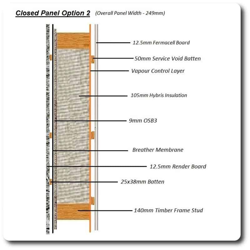

Тази схема е отлична, но има 2 специфики. Тези 14 см изолация, която е между гредите е за някой по-топъл регион. А моите греди са дори по-тънки - 12 см, което е пък съвсем недостатъчно за зимата. Това ни води до картинка 2 и нуждата отвън да се слага още изолация:
Която обаче изолация (слоя rigid 50 cm insulation, който е обикновено ЕПС) не е достатъчно паропропусклива за да може да съхне ОСБ-то като се намокри и недостатъчно изолираща, така че ОСБ-то под нея е доста по-студено от въздуха, който стига до него и точката на оросяване се измества и по ОСБ-то се получава конденз. Тази схема е отречена в Канада и в САЩ и на цели квартали им свалят стиропора от фасадите, а отдолу мухлясъло и изгнило ОСБ.
BLUEPUPIL - майстор
пет яну 29, 2021 5:06 pm2metraninja написа:
Аз и преди те питах като я спомена - каква е
ролята на ламарината? Паробариера?
От всички, които се ползват, като се изключи
припокриването и отворите за монтаж, само две
имат претенциите да са 100 процентови:
1..Алуминиево фолио; :supz:
2..Стоманена ламарина. :heart:

BLUEPUPIL - майстор
пет яну 29, 2021 5:16 pm2metraninja написа:
Тази схема е отлична, но има 2 специфики. Тези 14 см изолация, която е между гредите е за някой по-топъл регион. А моите греди са дори по-тънки - 12 см, което е пък съвсем недостатъчно за зимата. Това ни води до картинка 2 и нуждата отвън да се слага още изолация.
Слагаш две дървени колонки по 10 или 12см
(общо 20 или 24см), разминати на шахмат да
намалиш дървения термомост. Става убийствено.
