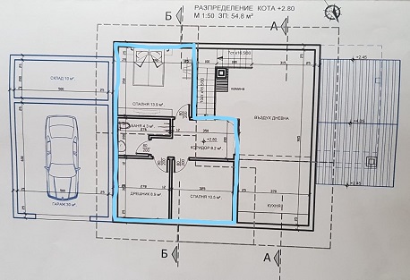

Имаш ли теглото на армировката до тук, че нещо ми се вижда рехава в сравнение с моята.. Знаеш ли в коя сеизмична зона сте и за какъв магнитут е сметната по проект?

Чаках отговор от теб :) , армировката 1тон до момента, цялата е 3тона ( това е тонаж без мрежите. заложихме 8мм. ) за зоните, да ти кажа.. не ми е ясно.
И бетона е 54 м3.

Едноетажна ли щеше да е къщичката ? Без плоча отгоре ?

Ще има 40кв плоча, за втори етаж ( тип тавански ) , без плоча отгоре, дървена конструкция.

За сравнение моята армировка е към 8.5 тона за РЗП 210м2 едноетажна къща, а бетона ми е над 110м2, което е с около 20м2 над проектните. 40кг.ма м2 РЗП е горната разумна граница за високорискови сеизмични райони. Основите са дълбоки 110см и широки 40см по периметъра на къщата и гаража и стъпки и рандбалки по 25 на 50см за верандата и в къщата и гаража като укрепване на плочите. Конструкцията е смятана за 9 степен по Рихтер.Пише го в обяснителната записка към кондтруктивния проект. За мен е прекалено, но при теб армировката ми малее.. :?

До колкото съм чел темата ти, разликата в имотите е огромна, при мен си говорим за парцел с деневилация по-малко от 20см в голям радиус. бетона при мен ще е към 85м3 за къща 154м2 долепен гараж със складово 40м2 и веранда 10м2. Коментирахме арматурата с няколко строителя в града, според тях изглежда адекватна за тази сградата.

И на мен ми малее и желязото и бетона, но явно за вашия район е допустимо, с Николов сме в един район и аз имам към 4тона и 96 кубика до кота 0 при денивелация 5см.. но съм с много квадрати и етажи.. ЗП 180кв.м. на два етажа + тавански..
Стойности на сеизмичния коефициент към
картата за сеизмично райониране на Република България
Троян(Лч) - 0,10
Първомай(Пд) - 0,27
Хасково- 0,27
Пеш - специалист

Благодаря за информацията, това не съм го знаел.

Най после и аз почнях моя строеж! До кота 0 сме на 36 кубика бетон и 2.7 тона желязо.ЗП е 88 кв.м. Основите са дълбоки на 1.60м.По план е 2 етажа с неизползваемо подпокривното пространство,РЗП 190 кв.м.Нз дали е нормално за нашата област(също Незнам и в коя сеизмична зона сме).Строежът ми се намира Кюстендилска област на 60км от София.Успех ви желая колеги в начинанието!

Чудя се, дали проектанта на моята къща не е психопат...:) Два етажа, застроена площ около 100кв.м. Втория етаж е с 10-ина кв. по малък и най-горе има трета двускатна плоча (с наклона на покрива). По спомен в количествената сметка желязото беше 11 тона. Бетона не го помня. Вероятно е отишъл повече материал.... Та от тая гледна точка и на мен ми малеят количествата :)
