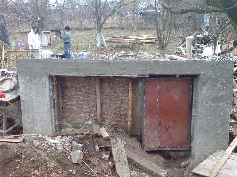

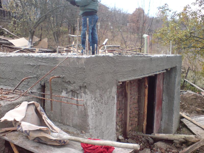

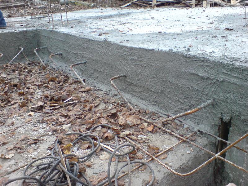

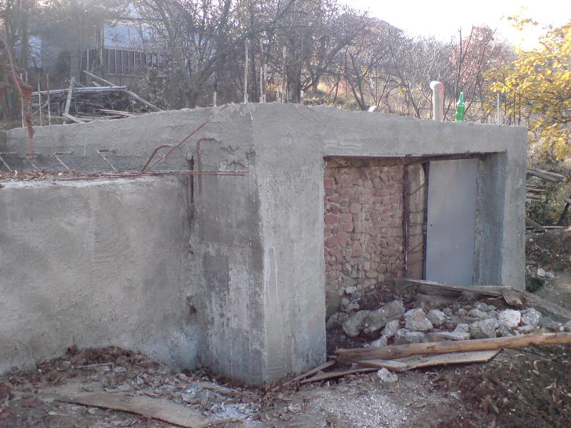

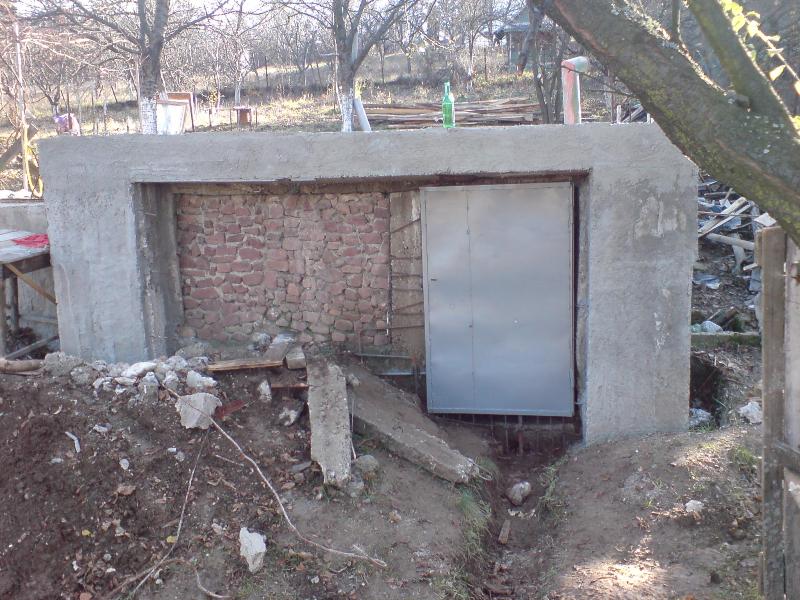

sasho 28 - специалист
Малко актуални снимки-измазания страничен ръб на бетоня и металната врата на мазето,която още не съм довършил
zdravko_dimitrov1986 - специалист
Здравей Сашо.
Чак днеска видях, че си писал.
Подпорите не си ги махнал още гледам. Колко дни вече стои с кофраж отдолу на ,,плочо-настилката".
Тази тухлена зидарийка я измажи, че е яко грозно.
И пускай снимки от процеса на работа - интересно е.
Сега какви ти бяха плановете - ще продължаваш ли от тази кота на горе и ако да с какво строителство.
Предполагам ще си е пак змонолитно, защото няма оставени железа за прихващане на дървени елементи.
Кажи какви са ти плановете и да продължаваме да мъдрим.
Поздрави.
И моля те - на-горе по тънки кулони, че ме убиваш така.
Поздрави.
Това е зидан червен камък,тухли няма.Нагоре колоните ще са 25х25 :)
