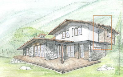

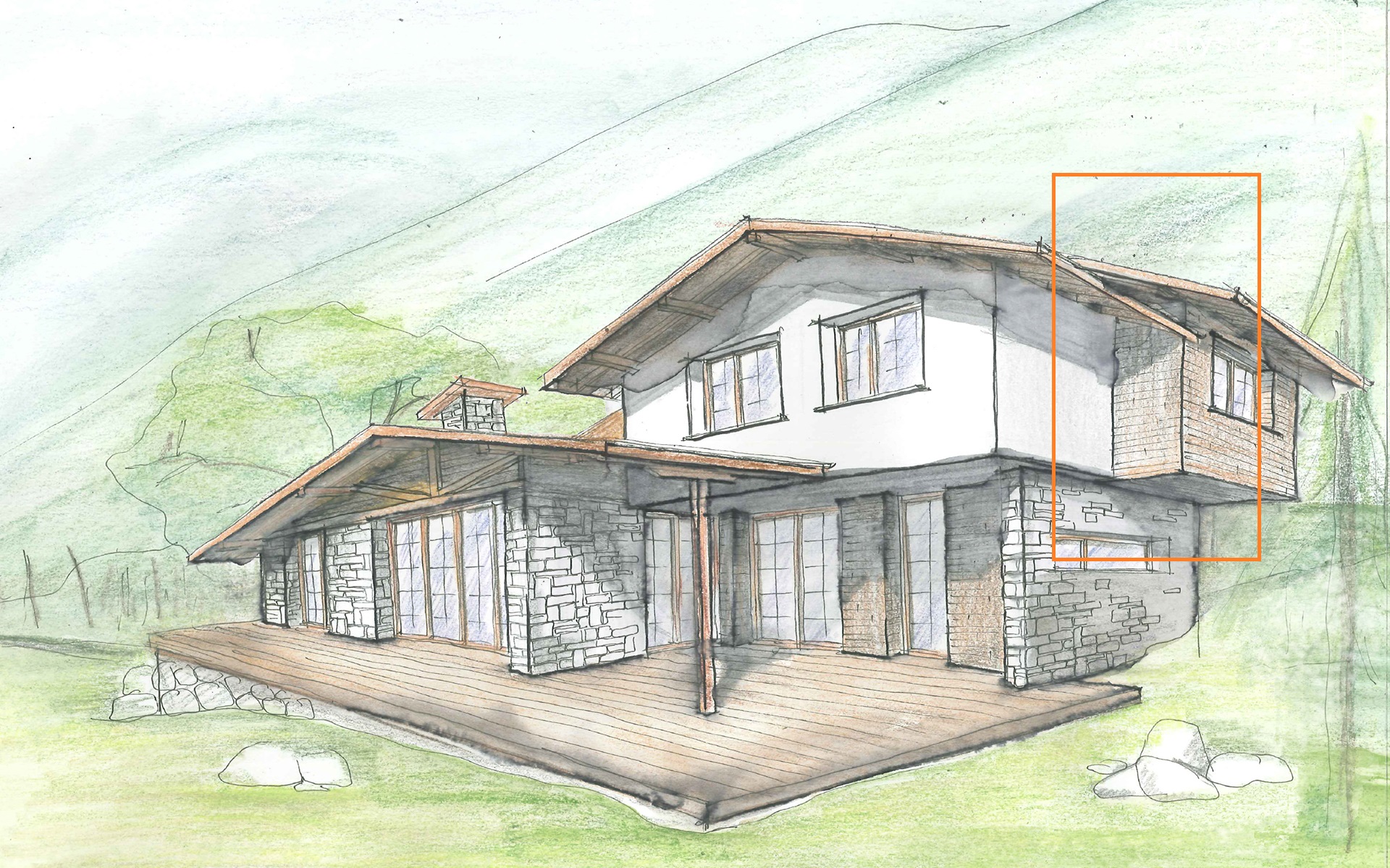

Още един въпрос. Ако имаме такава чупка както оградената в оранжево на снимката, има ли вариант ската от тази страна да е целия в една равнина, а не както на снимката с чупка и задигнат в частта издадена навън? Издадената част е с дължина около 2,5 метра, а другата е 6м. Излиза навън с около 20см от другия зид.
Руди
- Мнения: 1029
нед сеп 09, 2018 7:44 pmnautilus33 написа: Ако имаме такава чупка както оградената в оранжево на снимката, има ли вариант ската от тази страна да е целия в една равнина...Има вариант. Въпрос на височина на надзидовете.
