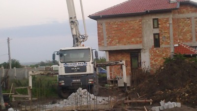

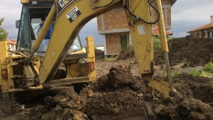

ПК 40 - напреднал
Започна се...
...и геоложката каза "Да",т.е. мога да фундирам
2014-04-13-109 (300x169).jpg (74.77 KиБ) Видяна 3317 пъти
ПК 40 - напреднал
Малко бетон...

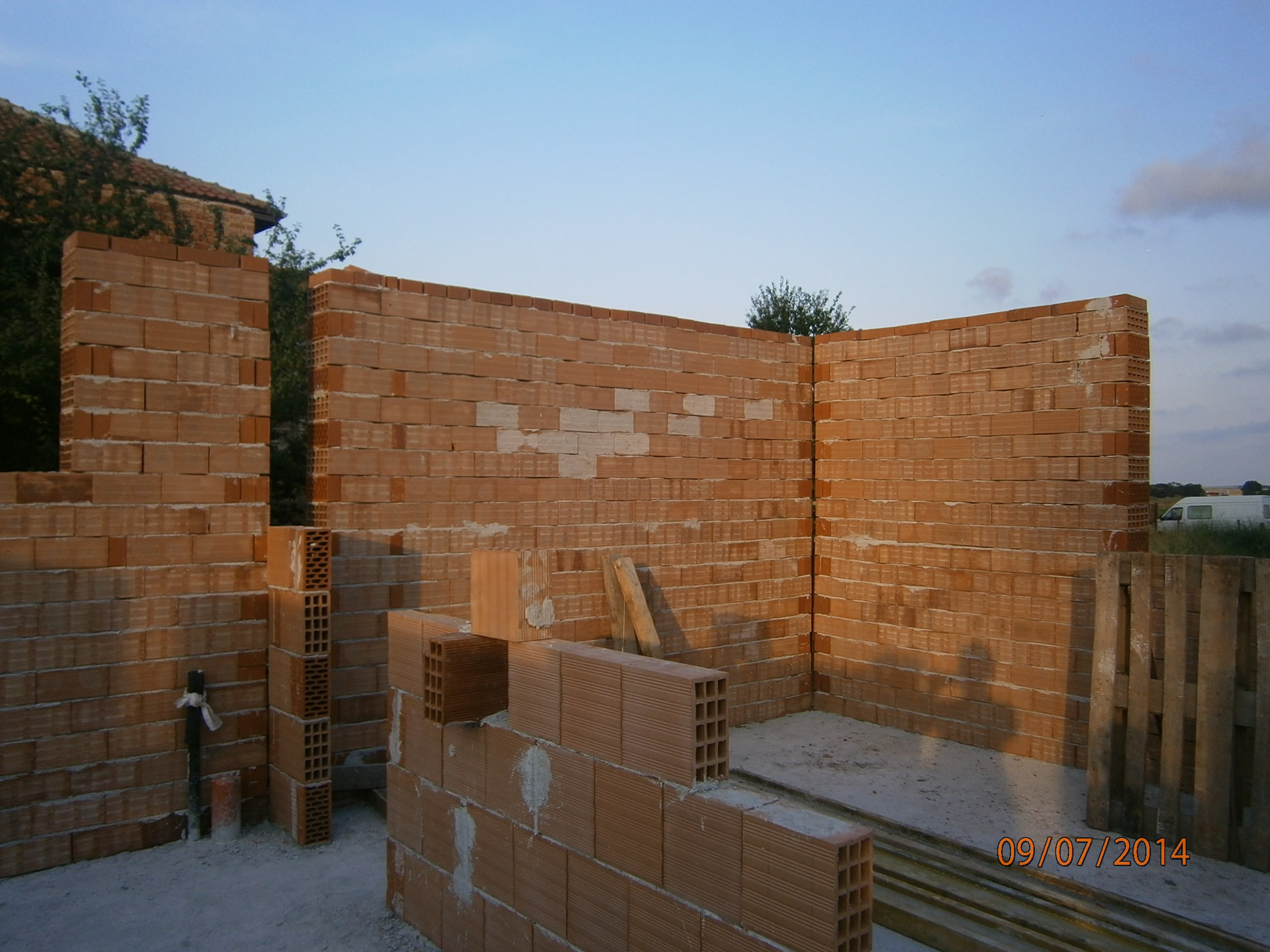

ПК-40 Привет,
какво стана със строежа?Ако имаш време и желание пусни някоя снимка.След десетина дни и аз ще пусна.
С уважение zayko_bayko
ПК 40 - напреднал
Тухли някакви....

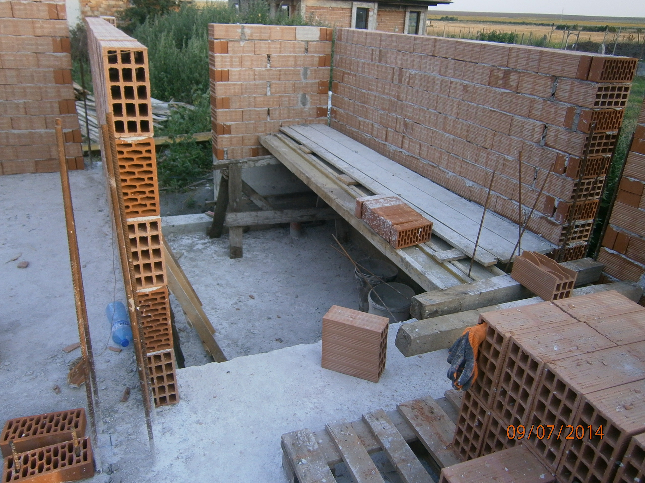

ПК 40 - напреднал
...и още

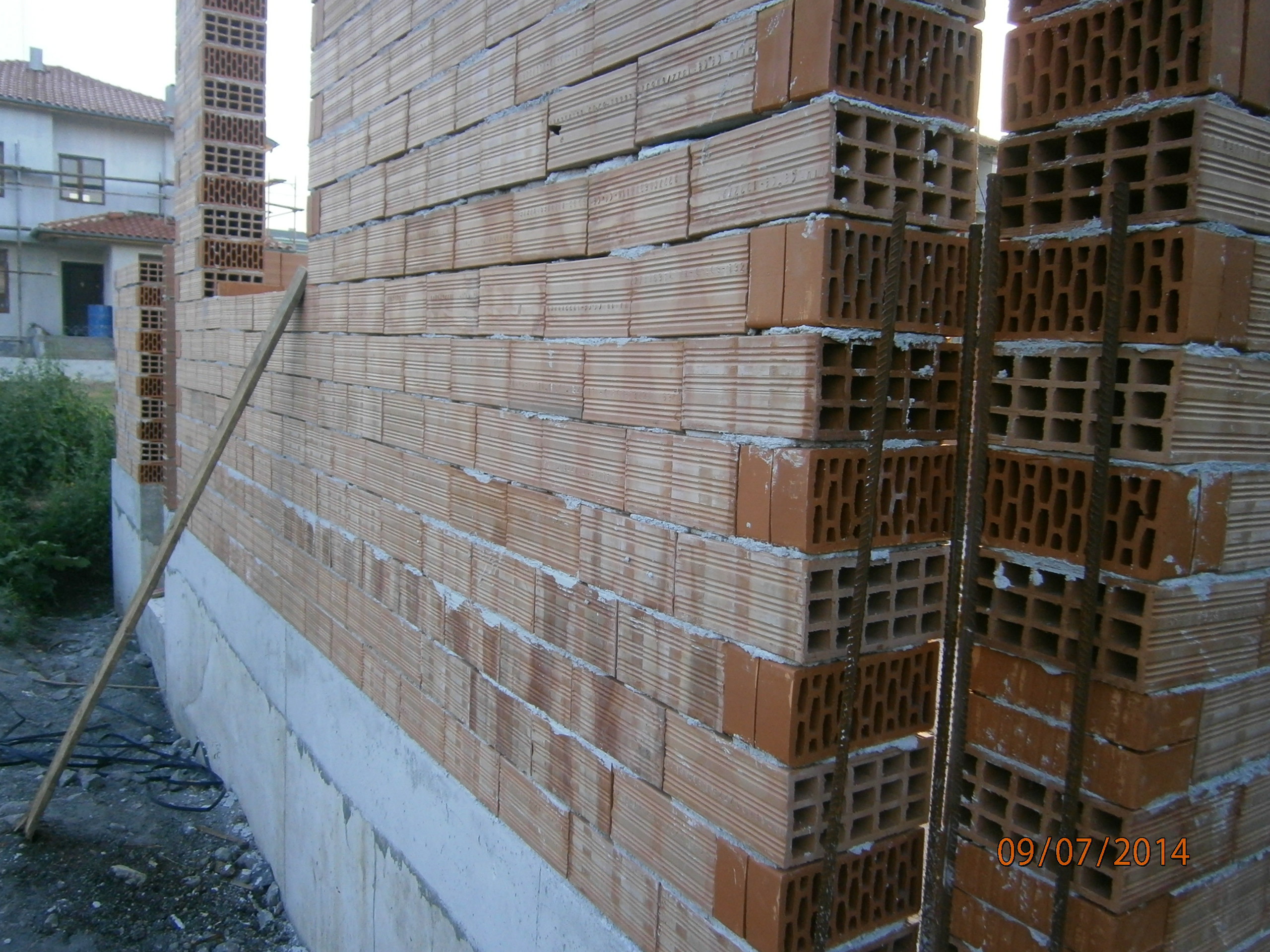

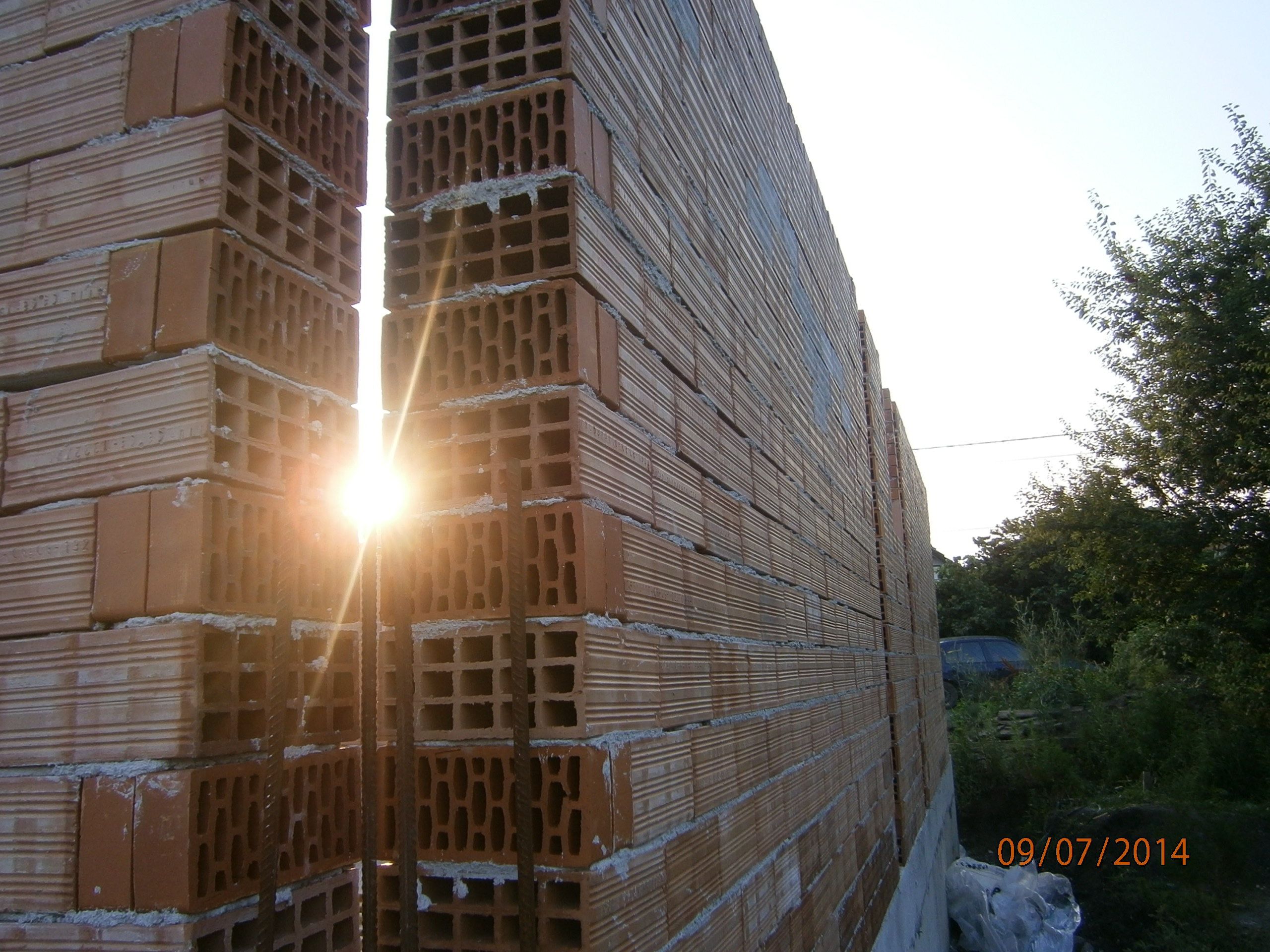

ПК 40 - напреднал
...още..
Tsilkov - майстор
Кажи на майстора ти да не си пести труд+зидраски разтвор. Причините са две - зидарията не е достатъчно здрава така и най-вече зидарията ти е като "пукната лейка" лятото и зимата. Най-добрия начин е да го накараш преди да продължи да замаже абсолютно плътно виски фуги и тогава да продължи нагоре.
P.S. Иначе поне от снимките ти изглежда работят право и чисто което е рядкост.
