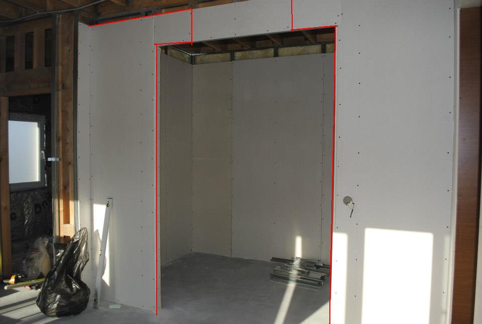

v_tan Не прави такива фуги покрай прозорци и врати.Ще ти пука след време.За първа ръка ползвай Фугенфюлер ,а за финиш Sheetrock и то зеления.Със Шийтрока първата ръка няма да може да напълне добре и после хлътва навътре.

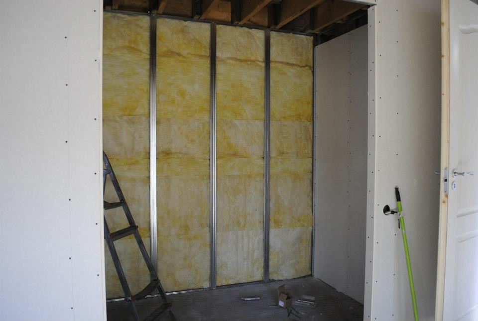

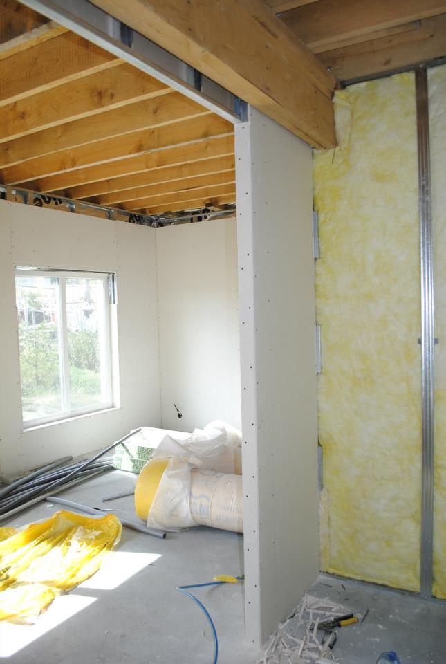

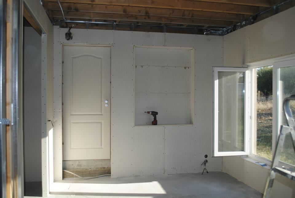

фото ъпдейт. Спалнята е почти готова (стените), трябва да монтирам вратата на банята, за да завърша гк.
Слагам вата на вътрешните стени, граничещи с други помещения.
Благодаря на stenmark за инфото, а за фугите, ще се опитам да не ги правя така. Предполагам имаш предвид фугата да не е над ръба на отвора, а размината (като на нишата).

stenmark написа:
Така. Купих двата материала за фугиране, както и хартиена лента на Кнауф (била по добра от тези от фибростъкло). Направих малка проба днес, но ми се струва, че зад лентата остава въздух на места. Вероятно трябва да сложа повече материал отзад, така че да не дърпа толкова бързо. Дайте съвет, как най-добре се полага тази лента. Благодаря.
