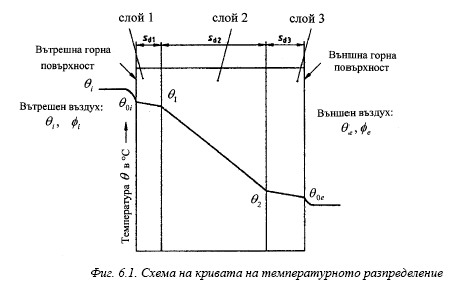

АМОРТИЗАЦИЯТА мисля че е от съществено влияние.На вградената не и влияе слънце,лед,пробоини има и друг фактор който при мен оказа съществено вияние аз искам да я направя с каменна вата с плътност 150 кг./м3 а каменната вата е трудна за изпълнение за външна изолация! Няма стереопор с качества като каменната вата!

Ми то и на "не-вградената" не и влияят тези неща. Има разлика в температурните натоварвания ама не си мисли че зад един ред тухли те стават нулеви. Вата можеш да направиш удачно с "вентилируема облицовка". Защо пък точно 150 kg/m3 реши - най-тежката и скъпа вата :?
VLADO66 - майстор
Ватата която си избрал има такава повърхностна плътност и е за плоски покриви с последващо натоварване.Набутването е излишно ама парите са си твои.

Всеизвестен, например, е Законът на Ом:
U = I*R - математично уравнение на права, или
U = I (R1+R2+R3) = I*R1 + I*R2 + I*R3 - когато Rn са различни - начупена линия.
В електротехниката: U - напрежение; I - ток; R - ел. съпротивление.
Токът в дадена верига е един и същ, обр. пропорционален на сумарното съпротивление.
Спадът на напрежението върху всяко R е пропорционален на R - (I*Rn)
Пренесено в топлотехниката - ТВЪРДЯ СЪВСЕМ РЕЗОННО, ситуацията е аналогична:
U - температурната разлика вътре/вън;
I - криворазбрания от Фло термичен поток;
Rn - термичното съпротивление на слой n.
П.П. Картинките не са мои (не че не го мога - мързел). Източникът е посочен.
П.П.1 Фло, не заблуждавай аудиторията с псевдоинформираност. Картинката он Наредбата съвсем точно възпроизвежда описаното от мен, ОБРАТНО на твоите "невчесани мисли".

Г-н Цифров,този смел рисунък (картинката в средата и в дясно),този апотеоз на художественото внушение при топлоизолацията на зида не може да се обясни със закона на Ом, а със закона/Принципът/ на Питър. :-D
В общи линии Принципът на Питър гласи: В една йерархия всеки се стреми да достигне своето ниво на некомпетентност.
Добре,че фиг.6.1 е над рисунките и се вижда пълното несъответствие с художественото творчество! Къде точно кривата на температурното разпределение от фиг.6.1 възпроизвежда точно рисунките? Сложи очилата и гледай 1-ви и 3-ти слой!За по-лесно тита- 2 и тита- 0е.,може и от тита-1 на ляво до температурата на вътрешната повърхност..

П.П. Колега Фло,аз принципни грешки в схемите схемите на 8180 не виждам,просто не са коректи цифрите към дебелините чисто визуално :)
