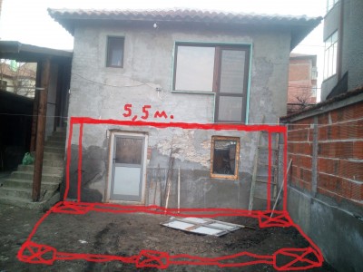

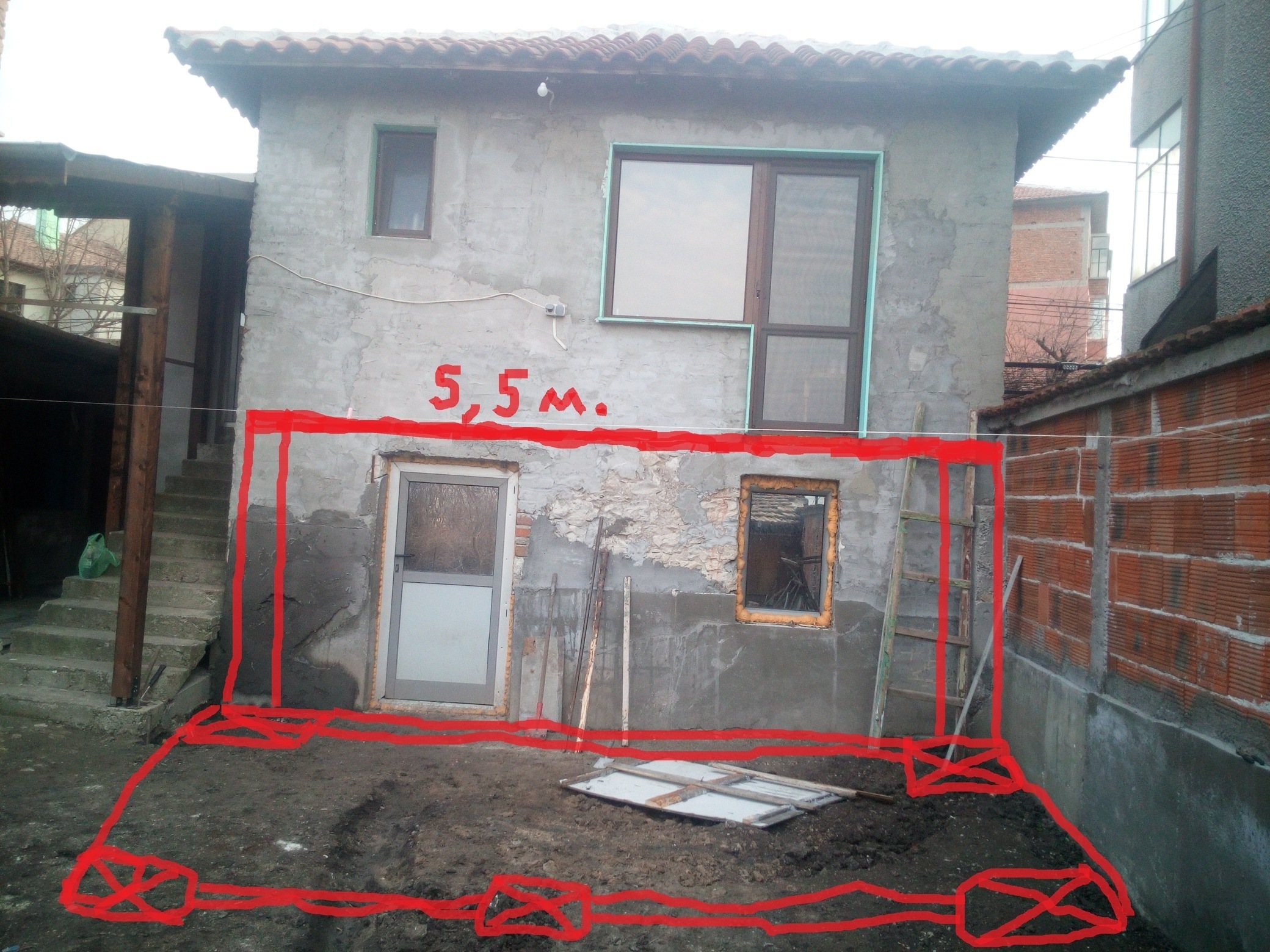

Здравейте отново. Решил съм да правя тераса и ще Ви помоля за съвети и мнения, как е най - добре да постъпя: Основният вариант на който съм се спрял е № 1.
1. Да си отлея две клони със стъпки в двата ъгъла на къщата / в средата знам че е хубаво да има, но искам да няма за да си сложа мивка, там мога да вкарам повече армировка върху зида/ , срещу тях на примерно 3 м. вече ще са 3 бр. колони и да отлея стоманобетонна плоча 12-13 см. За този вариант за сега ме притеснява дали ще може да се ползва бетон помпа за наливане, защото има бая жици по улицата, но това трябва да го обсъдя с хората с помпата. Ако не може трябва да търся начин и хора за наливане на ръка, не че е кой знае какво но все пак. Горе - доло без стъпките и долната площадка ще идат около 3,5 куб. бетон.
2. При този вариант пак ще си отлея двете колони към къщата, а трите срещу тях върху стъпки могат да са метални, дървени или ст.б.. И конструкцията да я напрвя с гредоред, да кажем греди 6х12 през 50см., но ме притеснява покритието какво да е? Искам дори при открита тераса да не го мисля, като вали дъжд да се оттича с подходящ наклон към двора и да не капе долу. Сега има всякакви материали но лично не съм виждал колко са издържливи. Примерно да накова дъски 2,5 см., циментофазер и гранитогрес от горе. При този вариант няма да завися от хора и помпи, по - лесно е за изпълнение и сам ще си го направя, но дали няма да излезе дори по - скъпо от ст. б. и с неясни характеристики? Все пак ще предвидя в бъдеще да направя и навес на терасата, но искам да може да издържа на атмосферни условия.
3. ? Ето снимка да добиете представа.

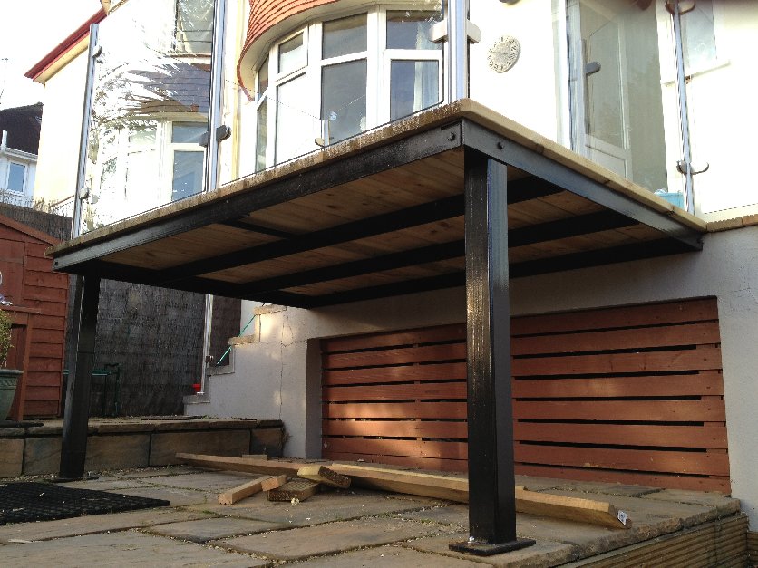

Моя съвет е да си направиш терасата 100% от стоманобетон.
EDI - майстор
Аз бих си я направил само от дърво над терена, има добри условия за такава конструкция.
BLUEPUPIL - майстор

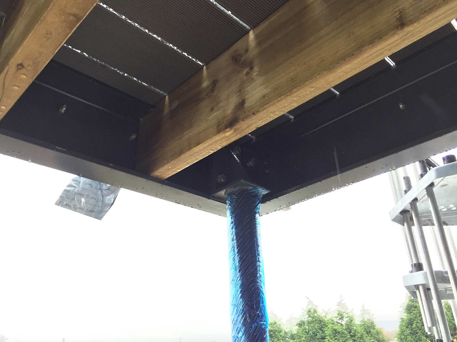

1..Покрай къщата между горната и долната врата нямаш височина за ст. бет. греда. Плочата ще трябва а е безгредова и вероятността да объркаш нещо се увеличава.
2..4бр. стъпки.
3..4бр. ст. колони.
4..2бр. стоманени греди 5.5(6)м.
5..Дървени греди на късата страна.
6..РVC декинг с вид на дърво.
7..Като ти дойде друг акъл, събаряй и чак тогава думкай бетони за някакво разширение на къщата.

Благодаря за идеите! Целта ми не е да разширявам къщата, но никъде няма тераса и така ще се получи под терасата долу лятна кухня която за сега не виждам смисъл да е затворена само покрив / плоча/ да има е достатъчно. Долния етаж ще има, като стане една дневна / механа/ и две спални към юг, а там където затворих предишния вход, дето беше съм оставил помещение за баня и тоалетна на долния етаж, не е много голяма но да има. Това ни е повече от достатъчно специално за нас. Тия дни ще покажа снимки до къде съм стигнал. На снимката не личи добре пък и аз грозно рисувам, отделно простора външния да не ви заблуждава че е канап за ниво :-D , но според мен ще има място за ст.б. греда на долу от плочата, нивото на вратата носи още 10 см. на долу, като сваля пода, а в момента между долното ниво на плочата,/което съм определил спрямо горната врата/ и горното ниво на вратата е 18 см. , колко трябва да е дълбока гредата според вас? Ако плочата влезе в зида 10 - 15 см., а в средата и повече 50-60 см., задължителна ли е гредата тогава ? Предпочитам сега да го направя и в бъдеще да се занимавам с други неща, а не пак да развалям, не съм от хората, които могат да си го позволят. Много ли е сложно да я направя безгредова, може в нея да пусна скрити греди, дайте малко жокери , ако я направя 18 см. плоча и скрити в нея 10х10 , мого ще тежи тогава ? :partyman:

Предполагам за сега, че на колоните ще пусна за всеки случай по 8 пръчки арматура 14 или 16 дори да е много за 5 колони няма да ме събори по 3 м. Кофража като го монтирам на ниво приятел строител ще даде акъл се надявам за арматурата, но аз си го представям така: Да сложа фибран 2 см., върху платната / ако нямам ниво може и без надявам се че имам/ после дистанционери и долна армировка 10 рифел кръстосана 10х10 или 15х15 примерно. Горна може 10 или 12 с око като долната, но дистанцирана на 2-3 см. под горния слой на бетона. Между двете армировки малко играчка но имам бигляр и мога да си направя 10 х 10 гредички с бигли и ще влезнат в плочата като ще стъпват на стени, колони и т.н., където трябва да носят. Преди да почна кофража към стълбището ще направя още една стена и плочата и там ще легне. Ще ползвам даже и оградата нищо че е алънкат , ама ще стане си мисля . Ако не съм прав поправяй и дай съвет, аз така или иначе ще го правя .
