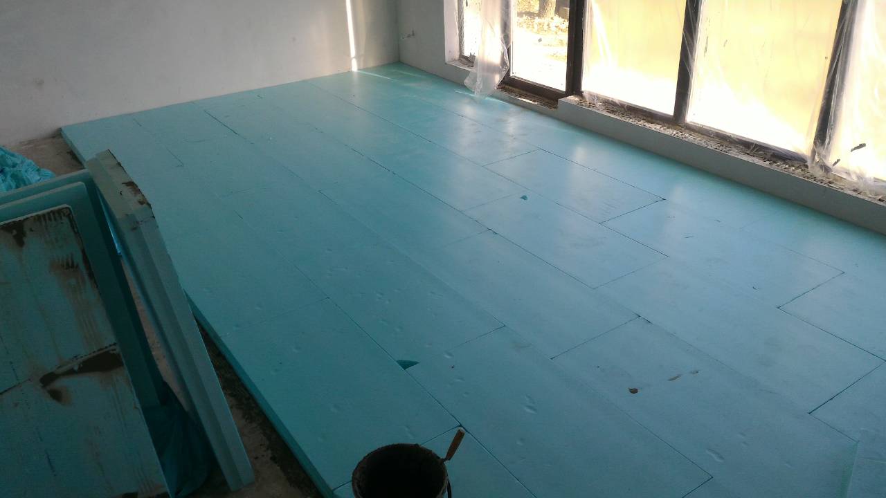

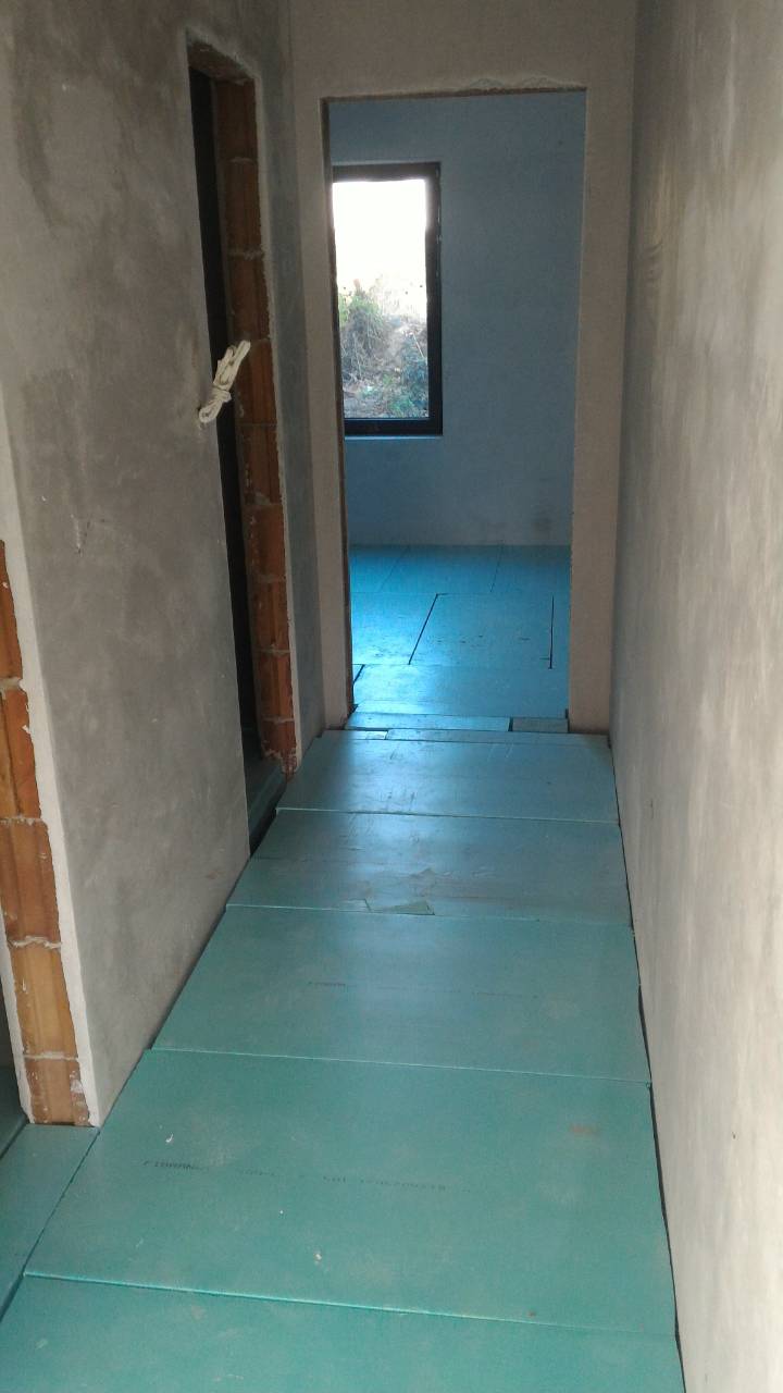

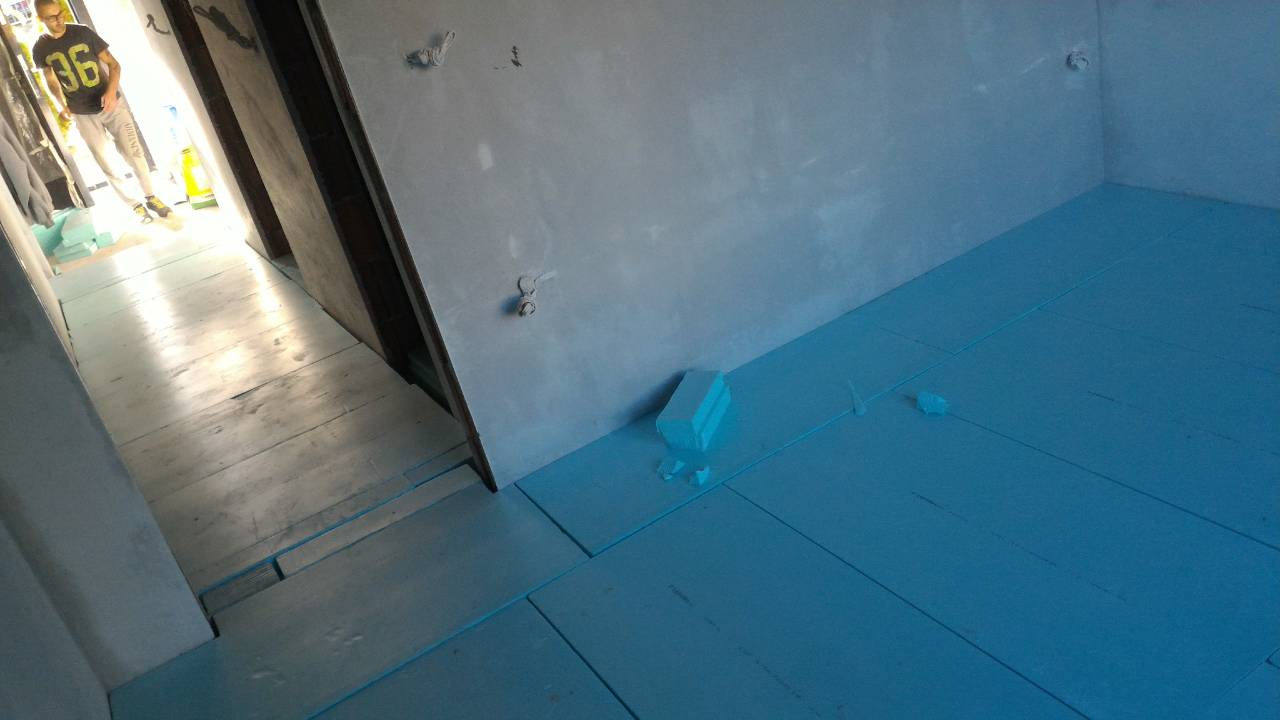

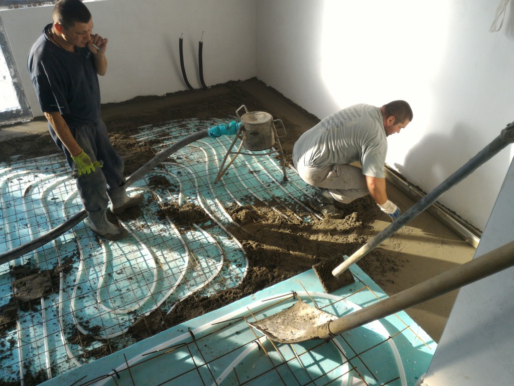

Наредихме днес и фибрана за под подовото. 100квадрата, 10см подов фибран. Аз и един помощник, за 1 ден 100квадрата положихме. Лепих го на гребен, няма да дюбелирам. Реших да го залепя, за да съм сигурен, че няма да пиша в темата с хлопането на замазката. С лепилото обрах неравностите и стана супер.
Утре почваме да навиваме тръбите, омрежен полиетилен, през 10см. За замазката съм подготвил арматурна мрежа 20/20 ф4. Смятам да слагам 2 слоя, с разминаване. Да се получи квадрат 10/10. Ще сложа и фибри. Купих и добавка за водно подово. 2 туби, май излязоха 100-150лв. Дебелината на замазката ще е 5-5,5 см навсякъде.

djendov - специалист

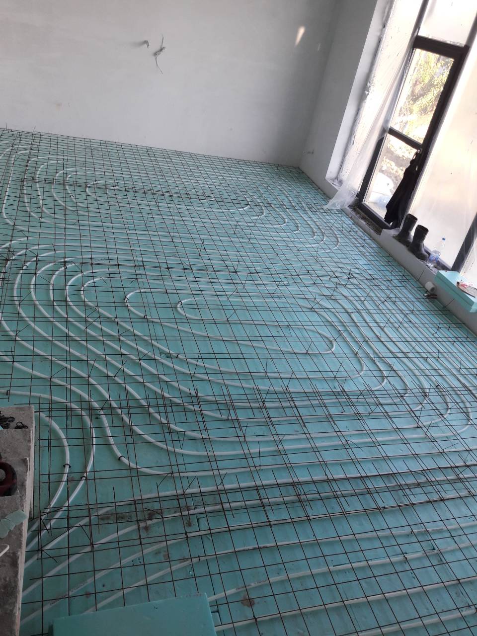

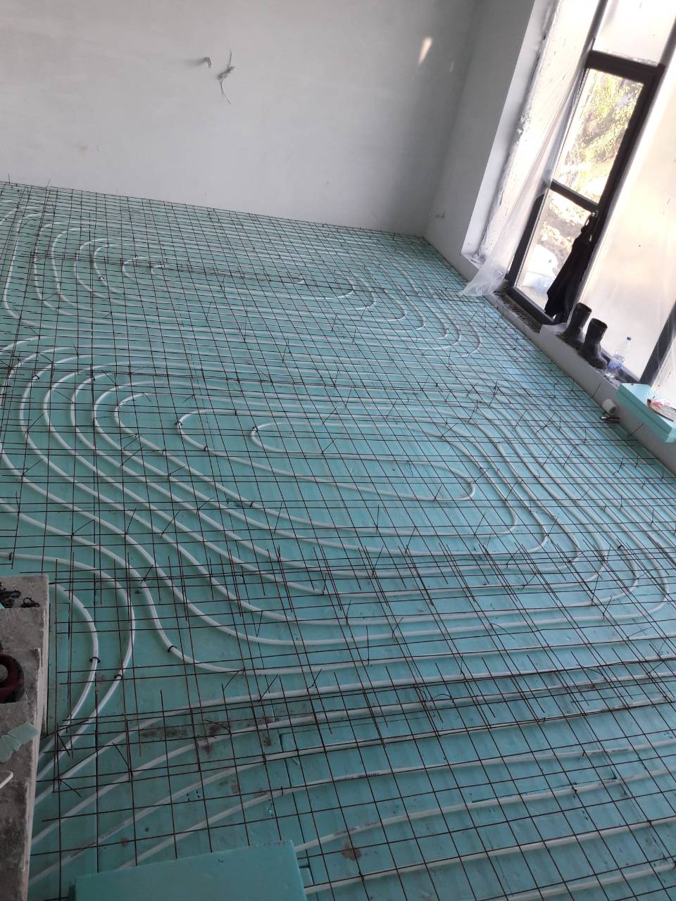

400 метра тръба в хола. Стъпка 10см. Един кръг по периферията. Три вътрешни кръга условно - кухня, хол, трапезария. Мисля, че така ще ги балансирам най-лесно. Тръбата е ромстал, румънска, около лев и малко метъра. Ф16. Кръгове по 100метра. Омрежен полиетилен.
Хванат със скоби - 300 скоби малко над 20лв.
Фибрана е 10см. Над тръбите 2 реда арматурни скари ф4 22/22. Разминах скарите и става 11/11 растер. Купих фибри и добавка за подово. Няма да правя разделителна фуга. 10/5 метра, надявам се да няма проблем. По периферията ЕПС 1-2см ще обкрайча.

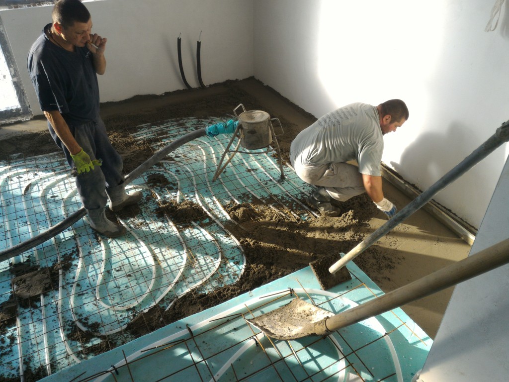

За 3 часа направиха замазката. Земновлажна, с машина. Имам известни притеснения, породени от факта, че заминаха около 7 тона пясък, а само 1,2 тона цимент.
1 туба добавка за водно подово сложих, фибри около 1-2 пакета сложихме, хубав цимент, хубав пясък, двойна скара ф4, около 5-6см дебелина на замазката, обаче накрая като видях колко малко цимент са ползвали малко ме смути.
Според майстора, нямам за какво да се притеснявам, работят така от много години без проблеми. А и съм бил първия тая година с добавка за подово, че и фибри. Хората арматура им се свидело, а аз двойна скара над тръбите....
По принцип са изпитани и си вършат добре работата, ама ми се струва малко вложения цимент. Ще видим...
А и на хола 10/5 не оставихме разширителна фуга. Пак били сигурни, че няма да имам проблем. По краищата сложих 1см епс
egomen66 - майстор
Тези момчета (бригада ), са от Разград.
Огън са....Знаят си работата.
Не си сбъркал и не се притеснявай.
