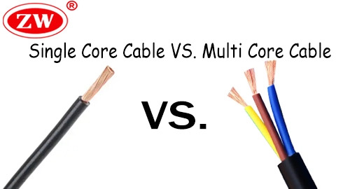

нед апр 21, 2024 3:59 pmiliya_i написа:
Многожичен проводник (няколко нишки, оплетени)= Multi Core
Батьо, Нидей Повичи!
Ето ти как изглеждат Single Core и Multi Core
:lol:
iliya_i - майстор
нед апр 21, 2024 5:01 pmBLUEPUPIL написа:
:lol:
Като вадиш цитати от китайски сайтове, дето са преведени от мандарин на английски, а после се опитваш да разбереш на български ясно, че нищо няма да ти стане ясно.
Ето ти нещо на нашенски: https://mladkonstruktor.bg/kabeli/
gogo7777 - майстор
