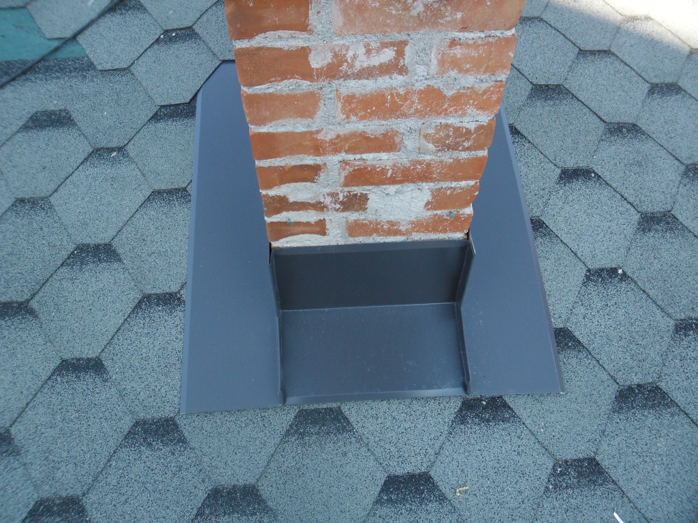

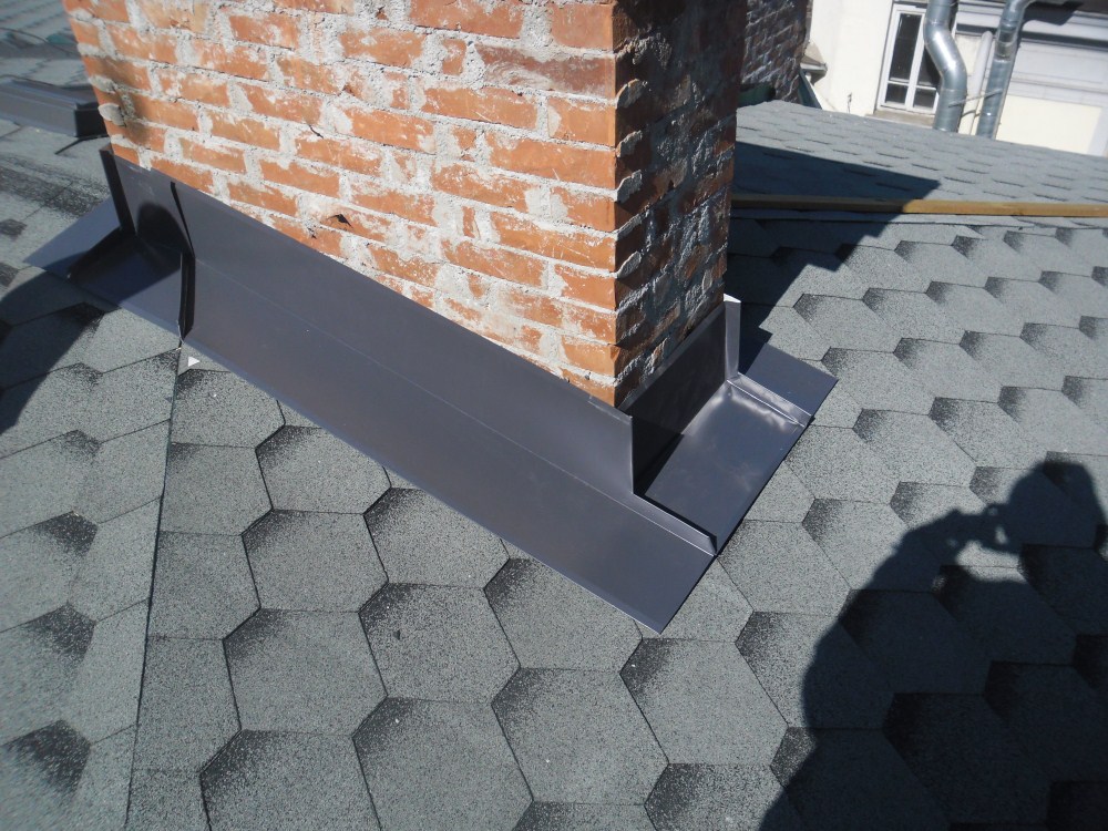

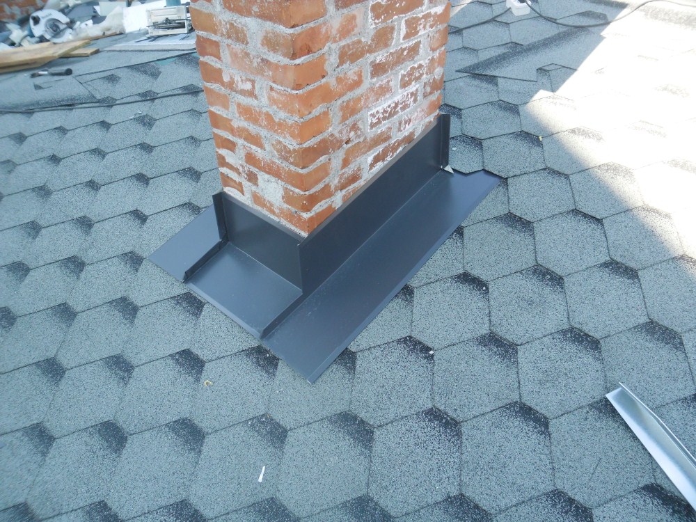

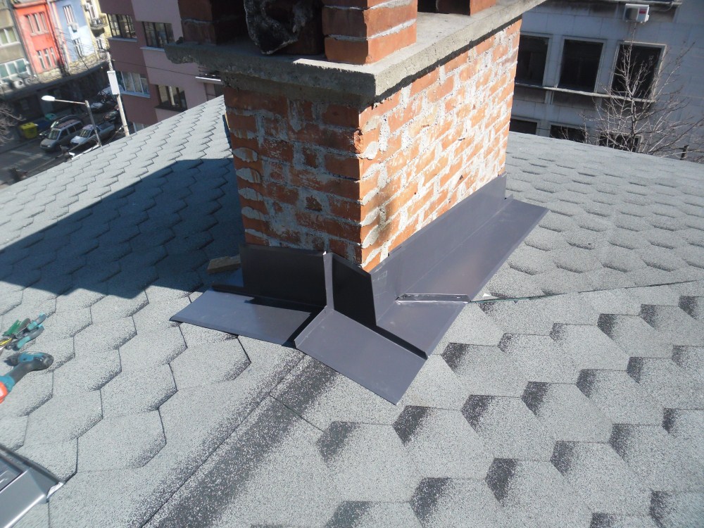

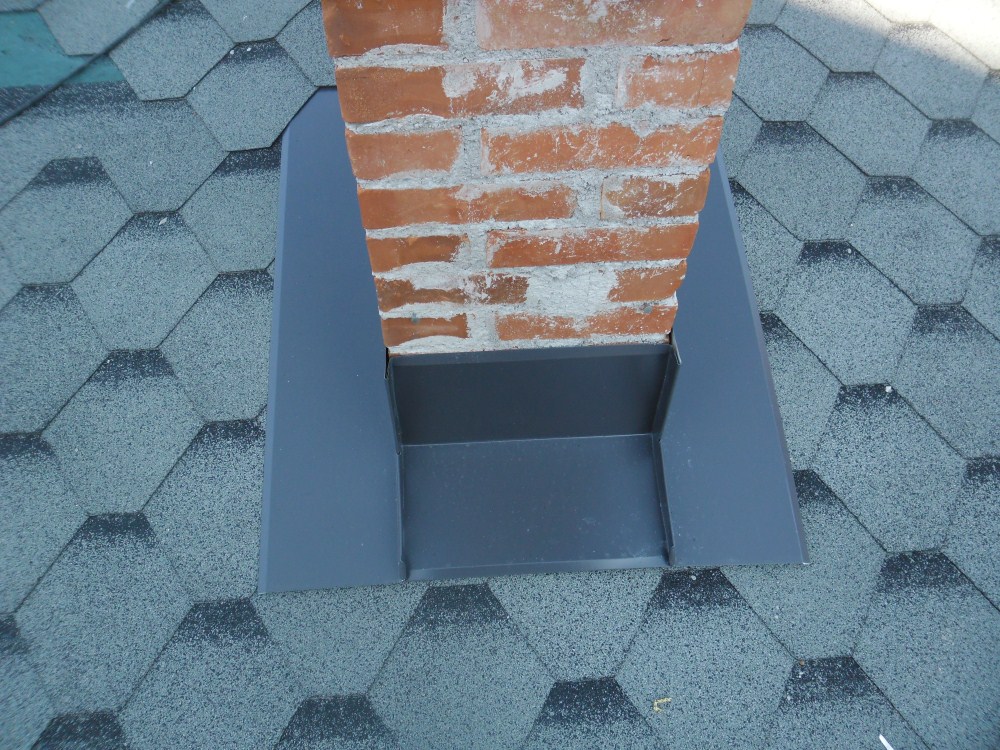

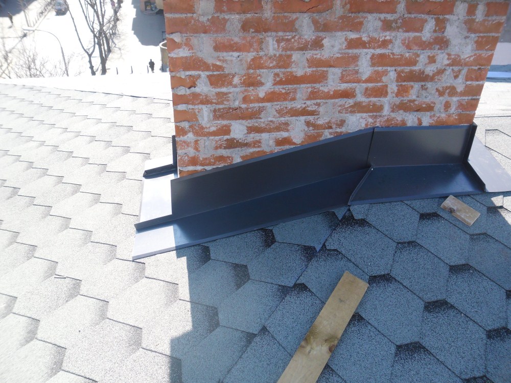

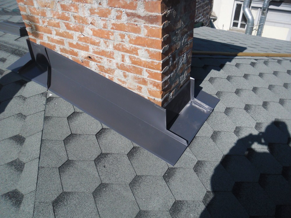

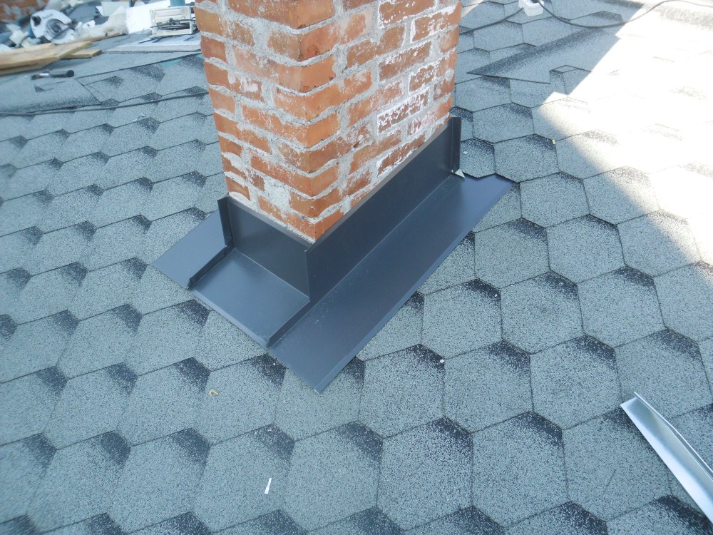

Зависи и от местоположението и от комина и от клиента. Но стандартно ги правим на 20-25 см. А ако комина е проблемен слагаме и лайсна, като на "Брамак".
marmoz - специалист

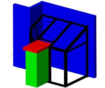

Отворих аутокадски фаил за обшиване на комина :) Това в зеленото е комина,червеното е бетонова шапка ,черното е алуминни и стИкло,има го изпълнено но снимките ги няма :? Ще трябва да им ходя на гости да си ги възстановя :)

Малко да пораздвижим темата.

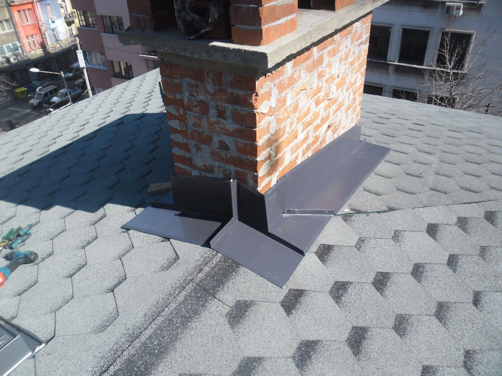

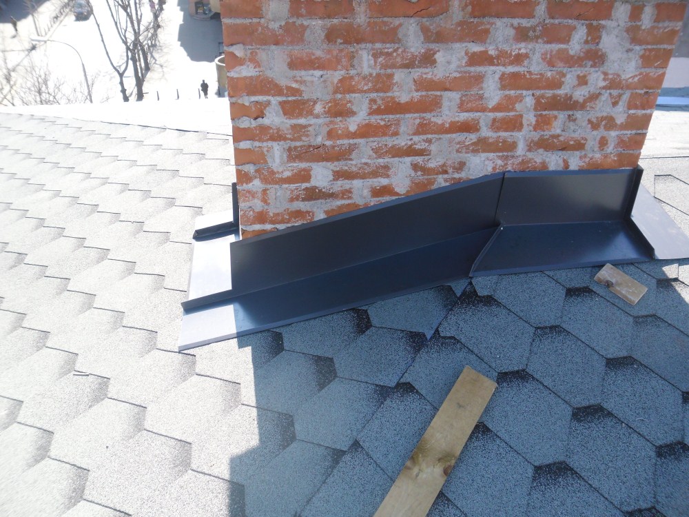

Да питам! Защо тези сложни връзки трябва да се правят от твърд (негъвкакав) материал като ламарината? Какво е предимството и пред хидроизолация с посипка (червена), залепена надлежно с горелка към комина и по-долните и странични керемиди и обшивката в горната на комина част.
Вадим Владимиров - специалист
Че какво му е на този начин. Виж колко красиво изглежда! В моите ръце не само ламарината е гъвкава! :)

Ми - не мога да го направя аз. И от друга страна - кое ще е по-добре прилепено към комина? Ся за кое е по-гъвкаво от ламарина и хидроизолация - мисля, че няма нужда да разводняваме.
Донякъде си прав. Но не всеки може да работи с горелка, на високо.Просто показвам как може да се направи. А относно прилепването........ зависи от изпълнителя.

Верно зависи. На сегашната вила обшивката на единия комин я правиха "професионалисти" роми, отбили се случайно да питат за улуците... Казаха, че си е в допуска да има просвет тук-таме м/у ламарината и мазилката. Верно, че вече 7-8 години си я има и не сме се наводнили...
На новата вила накарах строителите да залепят хидроизолация. Казаха, че досега не са го правили, но го направиха. И няма никакъв просвет. Може би има значение, но върху хидроизолацията има 5 см каменна вата, неръждаема мрежа (купих я, ама дали я слагаха не съм сигурен) и силиконова мазилка. Сега като се замисля - и ламарина да е била отдолу пак нямаше да има просвет, но размислите вече тряба да ги ориентираме към дългосрочност и цена.
ПП. И Вадиме - рядко (почти никога) виждам тъй прецизно изпипани обшивки (изключая Шулендер), поздравления за което, но сериозно - чудя се защо не се ползват хидроизолациите.
ПП2. Май съм го казвал, ама пак - Като стигнахме до покрива и отивам в магазина да купувам изолационна лента за под капаците (вече не помня дали точно така се казваше), отивам в магазина и магзинерката ми вика "Ама то много скъпо това". "Колко да е скъпо - викам, - все ще трябва да се купува, тъй, че давай". Кат' ми каза към 1000 лв поприклекнах малко. Па си земах едно-две рула хидроизолация с посипка за по 70-80 (не помня вече), нарязах ги на банцига и свършиха същата работа.
