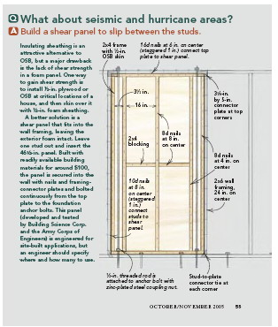

еми тои 8180 го е обяснил,линка наистина неотваря дирекно информатцията.накратко може да не се ползват диагонали при стените при ниско строителство 2- 3етажа защото осб или шперплата се приема като част от тази конструктция ,когато е нареден шахматно конструкцията е стабилна като такава с диагонал,също много важно по малко материал се израходва и от тук по евтино.в западна европа и америка е масово разпространено да се избягват спъване с диагонали но само за стени не и за покриви.

Стефане,
В няколко поста вече наричаш "глупост" неща, с които явно вероятно не си запознат.
Не че аз съм, но преди време се опитах да се информирам и естествено за дървените къщи най-много инфо има при американците.
Не мога да твърдя, че техните и нашите норми се припокриват, но въпросните твои любими връзки (в твоя любим вид) при тях доста отдавна са отпаднали. И да, действително ги заменят с ОСБ, колкото и "глупаво" да ти звучи.
Доколкото ми стига акъла, тези връзки поемат хоризонтални натоварвания - основно при земетръс и вятър. За ветровете при тях сме чували, но има специални изследвания и промени след някакво земетресение (забравих къде).
За колегата bencho_rb - мисля, че при тези промени отпадна шперплата като подходящ конструктивен Х-елемент. За тези случаи съм гледал няколко разработки на олекотени Х-връзки.
Класическите (познати у нас) ги избягват първо, защото на обекта нямат подходящи материали и второ ги разглеждат като допълнителен термомост.
Стефане, ако те интересува, на английски мога доста материал да ти предоставя, пък и сам ще откриеш достатъчно - колегата е дал ключовите думи - Framing (construction) и по-новото Advanced Framing. Ето ти един вариант на "Х-връзка":

Нищо не разбирам от подобни конструкции, но няма как да не се обадя.
На мен първата асоциация, която ми изникна в главата при споменаване за заместване на диагонала с ОСБ е тази с един обикновен гардероб.
Повечето от нас са разглобявали или сглобявали гардероб. Та знаете, че той се крепи на свети крепки, докато се накове гърба. А самия гръб е знайно от какъв материал е и колко държат пирончетата в ПДЧ или МДФ. Вярно че има жлеб, но ако си представим че конструкцията от вертикални и хоризонтални елементи е гардероба, то ОСБ е неговия гръб.
За мен такава конструкция е слаба до момента в който се наслага ОСБ. После няма как да е слаба.

8180 написа: Ползват ОСБ, вместо Х-връзка (поне при дървените), като всичко е пресметнато за минимална фира (на ОСБ, гипсокартон, вата, фолия), а "гредичките" - няколко вида, стандартизирани и и сертифицирани се купуват на бройка в "бакалията".Аз съм гледал американско филмче в което за дървените си ползват Х - връзки и цитират даже дадения "билдинг код".При американците е много подвеждащо защото имат доста региони - земетръсни,климатични,ветрови. Без да съм конструктор съм на мнение ,че нашия регион е за Х-връзки. ОСБ-то не че няма да издържи силно земетресение ,но дори при първото слабо , винтовете които го хващат за метала ,ще се "разместят" и след това.........................Дори и да не съм прав в разсъжденията си просто не виждам причина да не се сложи някой друг Х .То не е казано че трябва да е от някакви мега масивни профили - има доста "олекотени решения" точно за къщи.

Tsilkov написа:На гъсто са за да има на какво да се опре стабилно ОСБ-то.Ей това не е съвсем точно, според мен - нагъсто са защото такава е КОНСТРУКТИВНАТА системата, вероятно заедно с ОСБ.
Стефан ако реши, ще си нареди допълнително "на гъсто" профили за картон или гредички за да си хване ОСБ/картон, но неговата конструкция и без тези "пълнежи" си стои вече ок 2 год. като конструкция.
Както пише Илиян, тя няма нужда от "гръб на гардероба" - има си Х-сове и стои.
Оставям Ви "вратичка в критиката си" - не съм наясно дали американските варианти минават по нашите Нормативи.
Това, което дадох на картинка е САМО един от вариантите им при повишени изисквания.

8180 написа: С интерес очаквам vipltd да внесе повече яснота - такса за "скрита реклама" (шега).Докато не каже той само гадаем.Гледам на по старите му снимки се виждат Х-ове. Аз така и не видях каква точно е конструктивната връзка между отделните елементи - винтове,болтове....?

Статическите изчисления на тази къща са към 150 страници.
Моята задача е да сглобя къщата по работните чертежи,които са ни дадени от проектантското бюро на завода производител,от наш архитект и конструктор,одобрен от надзорна фирма и с разрешение на главните архитекти
на общините.
На същия въпрос ,който задава и Стефан,ни беше отговорено,че ОSB-то поема тази функция.
Но сме правили и по-големи обекти,като болница ,очна клиника,където ги имаше.
Профилите са с различна дебелина,като разстоянията са съобразени с размерите на плоскостите.
