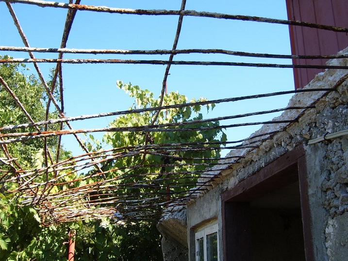

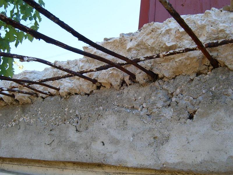

Та за плочата:
Реших да съборя козирката, а самата плоча да ползвам като куфраж и да излея нова плоча.
Козирката падна доста лесно, което ме убеди че наистина е трябвало да я съборя.
Сега мисля да вдигна 3 колони върху които да легне козирката и да излея нова плоча.Чудя се само тази арматура дали да я махна или да я оставя.

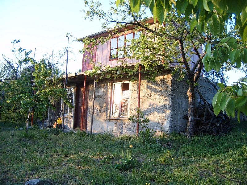

zeifod - помощник
2 снимки
failure - специалист
Здравей :) За какво ти е бетон отново :?: Освен ако не си правиш бункер. :lol:
Аз бих направил нещо по-леко например дървена конструкция +ОСБ + Битумни керемиди който да покрият и постройката.
zeifod - помощник
Това помещение долу наистина може да се каже че е бункер.Искам отгоре да си направя две стаички на мястото на бунгалото.Наистина може да е нещо дървено, но нямам много доверие на старата плоча.Затова искам да излея нова.
