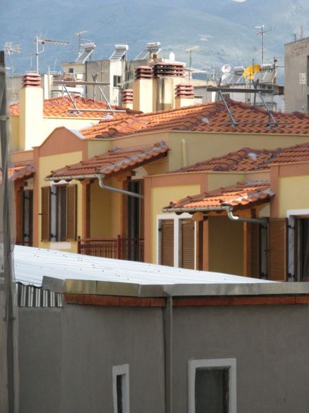

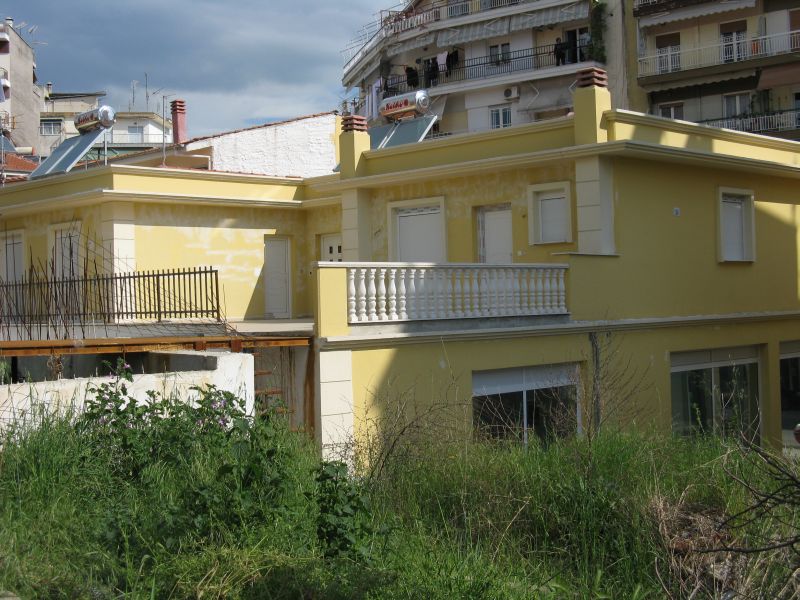

prascho - майстор
Привет, пращам ти снимки от Драма. Привидно ми направи впечатление, че гърците имат плоски покриви но не е точно така:).
todor_velikov - специалист
praso-не си прав, сложил си снимки които на теб ти се е искало да покажеш.в гърция 40 % от покривите са плочи :cool:
ако е направена плочата като хората няма от какво да се притеснявате че ще вали :wink:
prascho - майстор
Не отричам, че има и къщи с плоски покриви :).
