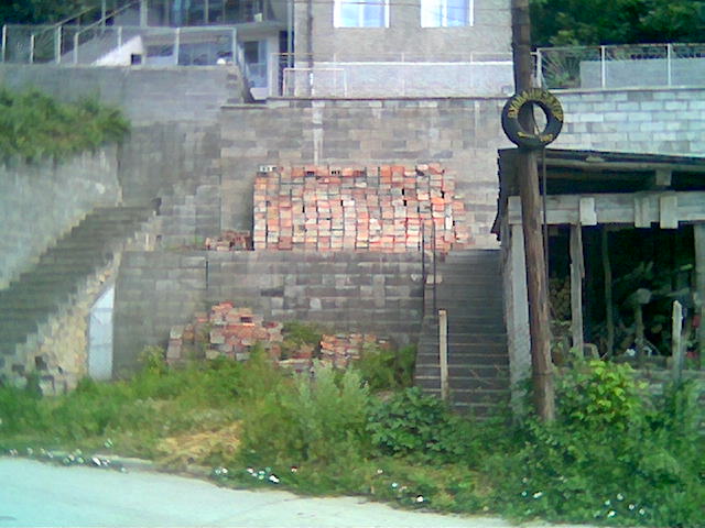

Това го приемам, ама как да стане, че докато изкопая тия 30 кубика пръс, направя кофража и отлея стените да не стане гаф.
Колко да е дебела стената, пета трябва ли, каква арматура?

По принцип по-нагоре ти казаха как да го направиш - копаеш ивици с широчина 50-70см и дълбоки колкото искаш да ти е високо мазето+ още едни 40см което ще е височината на фундамента. В така изкопаната дупка правиш кофраж на 25 см от съществуващите основи.
Армировката трябва да се сметне, но си мисля че N10 през 15см от двете страни ще е достатъчна(говоря за вертикалната арм.).
След като се втвърди този участък оставяш 50-70см и пак копаеш и всичко по същия начин.

inkovsv, а тази стена защо не се е пропукала от страничния натиск ?
Предполагам, че щом тука държи и то на тази височина ще издържи и при мен на височина 2 метра.
Разговарях с производител на бетонни блокчета и същия ми гарантира, че няма да имам никъкъв проблем от към здравина и устойчивост, стига да сложа арматура и да ги напълня с бетон.

Нищо не може да издържи 9 степен по Рихтер.Що се отнася до снимката,то или подпорната стена е съвсем сериозна ,или сградите са с пилотни фундаменти.А за този дето е казал ,че стб.блокчета ще издържат ,го оставям без коментар.
