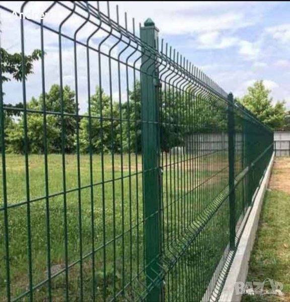

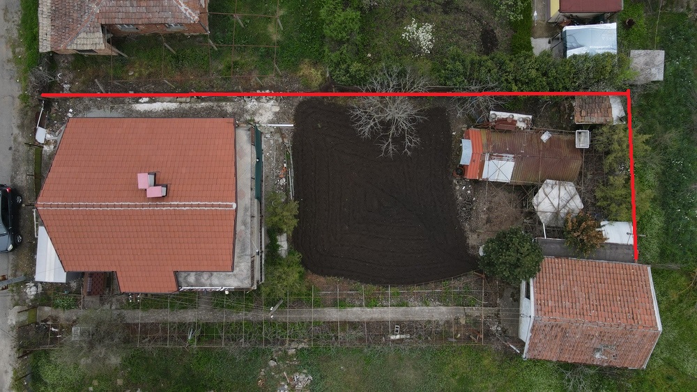

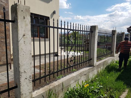

Всички съседни имоти без този който е по нисък терен от моя са изоставени, с въпросните комшии нямат претенции и без това скоро си сложиха жив плет доста висок ( в интерес на истината този имот които е по нисък преди години бяха изкопали целия парцел да свалят нивото в целия двор и тогава вдигнаха къщата и така си остана затова се получава тази разлика). Като цяло всичко ще е в моите граници и всичко е за моя сметка. А дори и да не са изоставени парцелите може ли да има някой притенции ако не е по висока от 60см, с колони и ковано желязо между тях, или от тези заварените пана? Нямам намерение да правя високи Дувари по 2метра плътна част и да спирам въздуха.
Благодаря на hidrazin за закона. :partyman:
Ще бъде или с такива зелени пана или другия вариант

Викаш геодезист, искаш протокол за трасиране. После опъваш канапа по колчетата и копаеш за твоя сметка в твоя имот основата, канапа е границата. За понижения парцел изчакай да видиш на високото ли е границата или на ниското и съответно вземаш решение подпорна стена ли ако си в ниското или ако си на високото стандартна ограда като другата. Желателно е съседите да присъстват забиването на колчетата. Аз бих копнал 50 см дълбочина на 25-30 ширина за основа. Протокола ти е разрешението за строеж на лека ограда с до 60 см плътна част. :partyman:

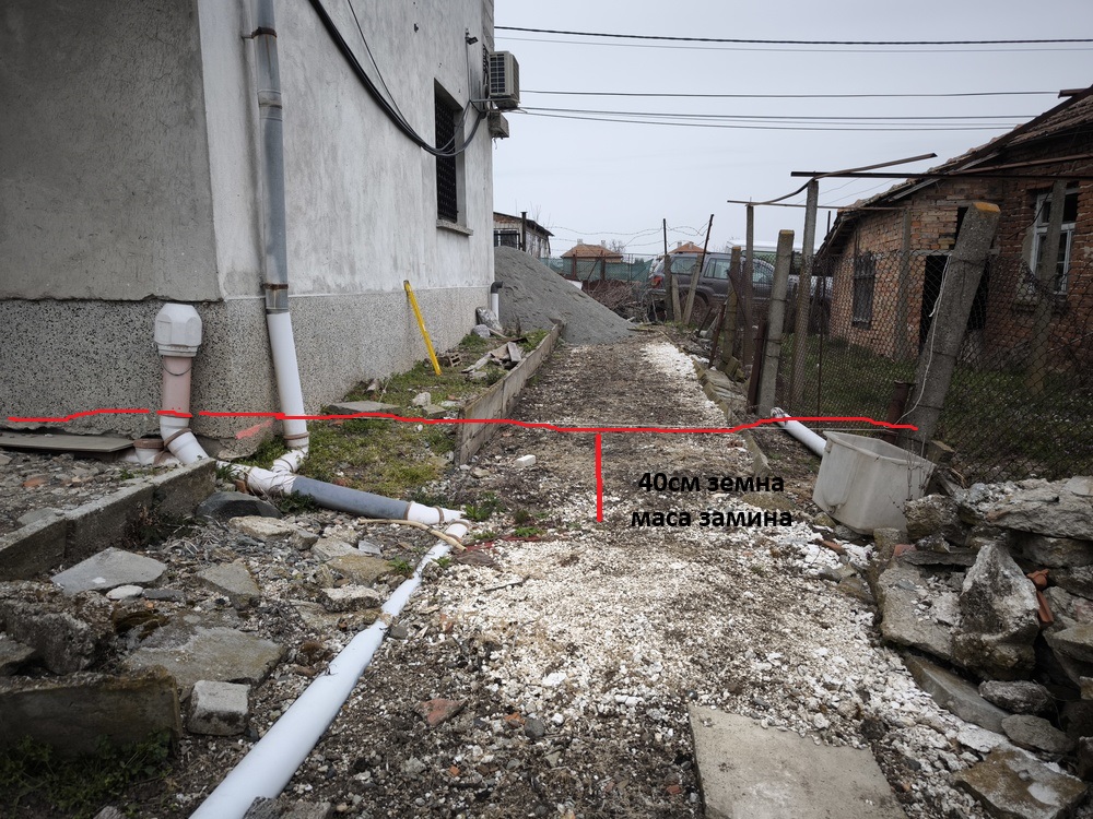

Разбира се че го прочетох и знам за какво става въпрос напълно съм съгласен но искам не искам трябва да мисля варианти питам вече няколко души как се процедира, за да няма един ден проблеми с въпросните съседи или някой нов собственик, макар и скоро надали някой може да предприеме да купи тези имоти защото са по хиляда наследника и всеки иска да стане милионер :D . Принуждавам се да направя подобен фундамент поради факта че има денивелация макар и малка с времето всичко заминава надолу основите са подкопани вече вик-то с помоща от форума преди години (мръсен канал за свързване към канализацията тръбите се откриха, а бяха сравнително добре заровени но...... сега ще правя всичко на ново още по заровено,
Искам да си направя един фундамент,за да си направя един обратен насип около къщата да слегне, а не да замине надолу някъде си като няма блокада (стена) и да си залея също около самата къща и да се приключва, че накрая и къщата ще избяга :D
hidrazin Още веднъж ще кажа, благодаря за съвета но просто нямам кои знае какъв друг избор
