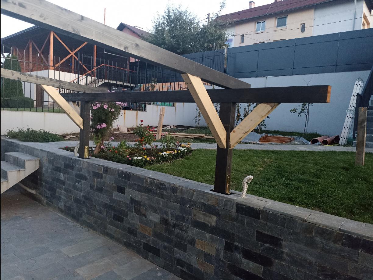

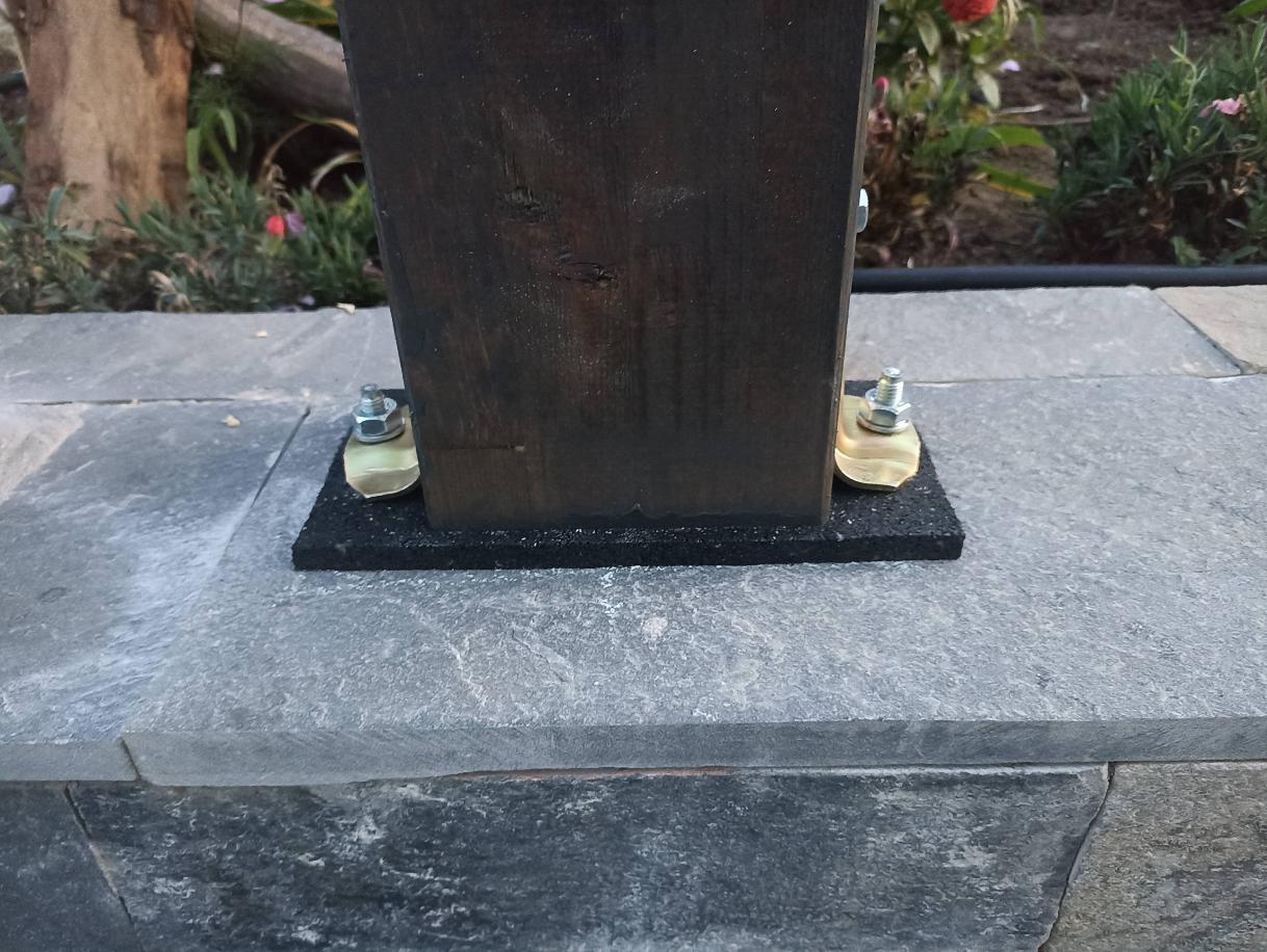

За днес толкова.

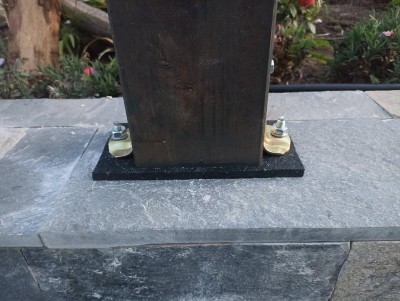

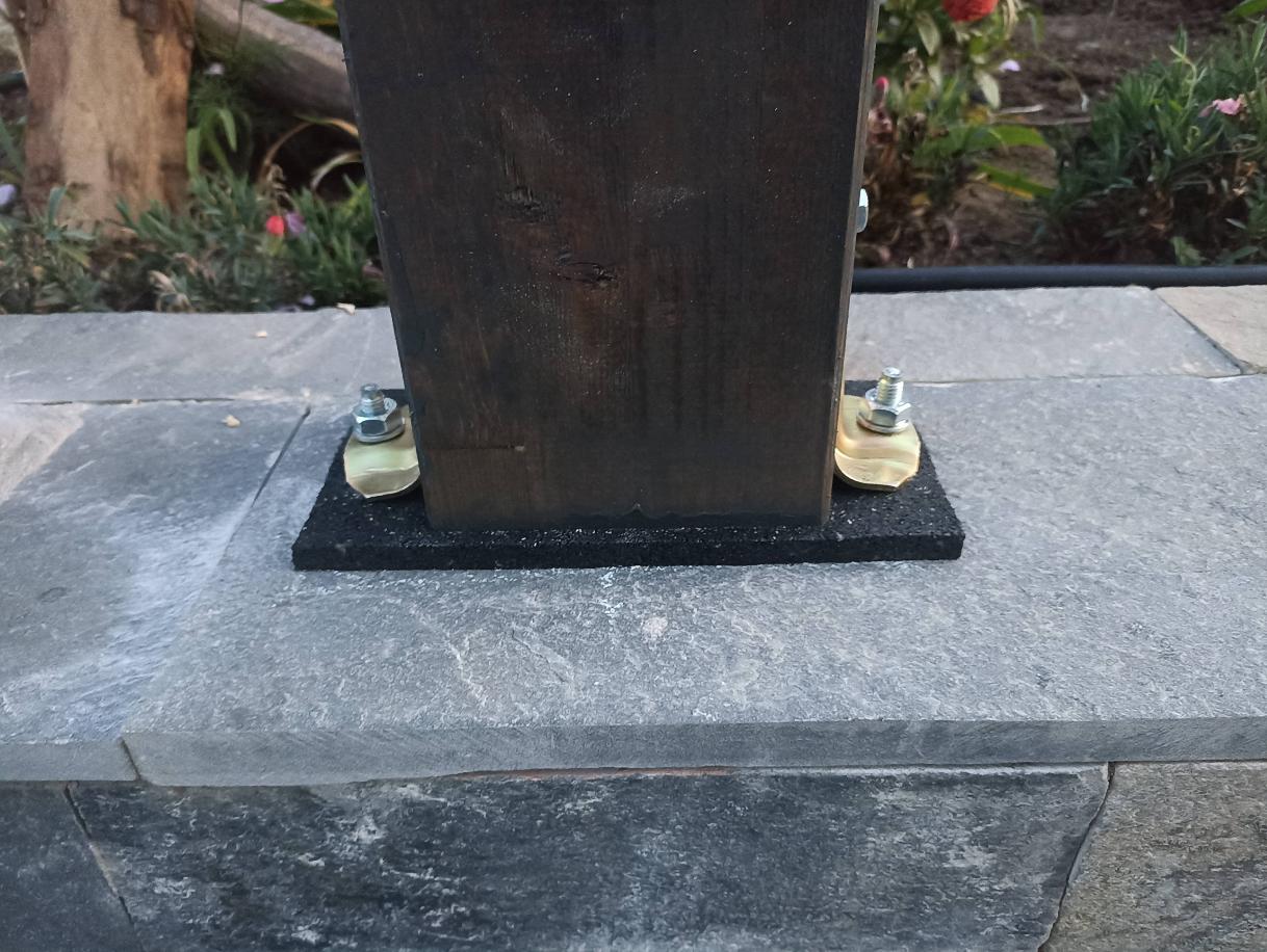

Гнайса е далеч от равен, та подложихме гума 1см вместо фабричната основа на планката. За сега се получава доста добре.

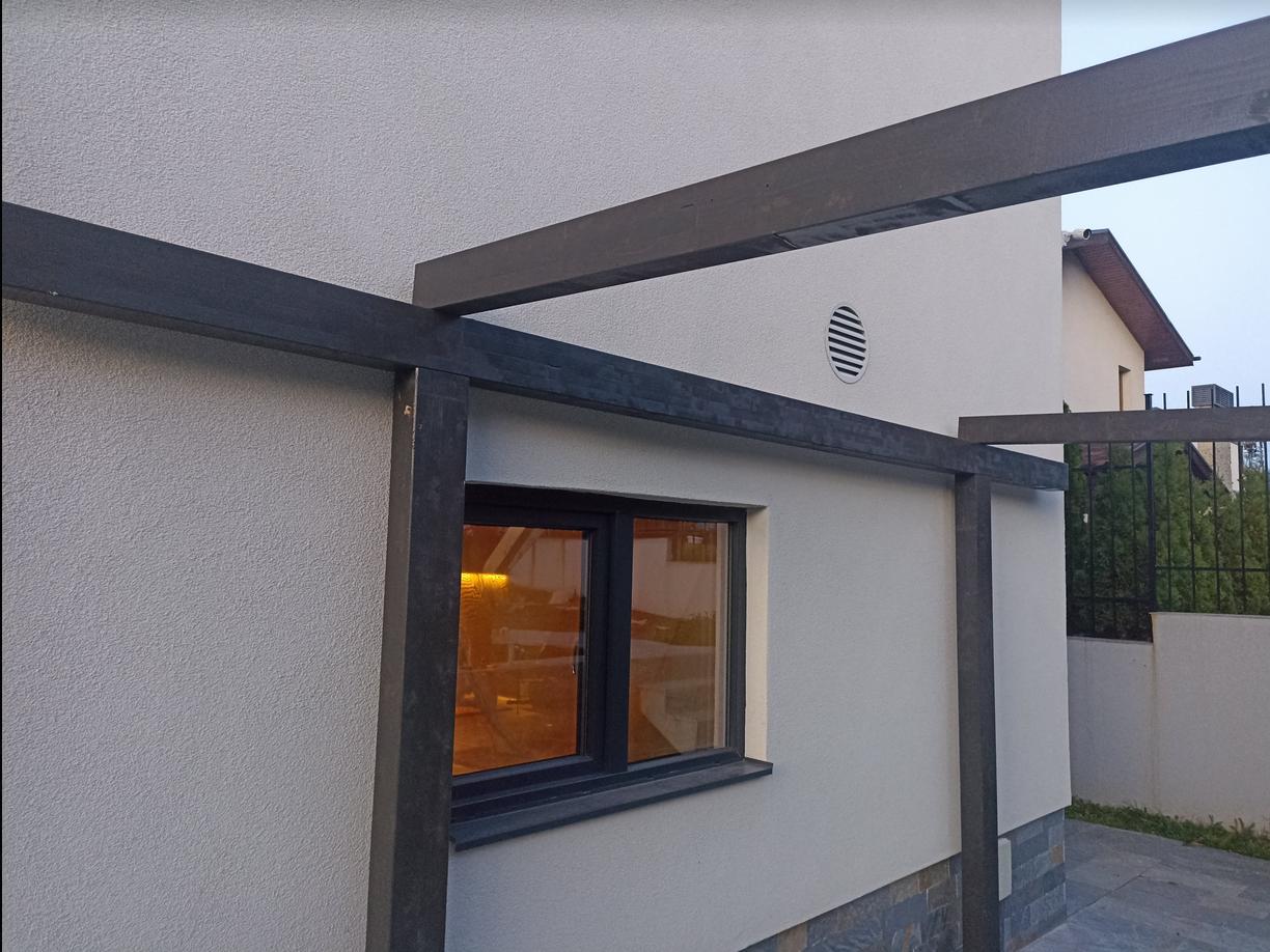

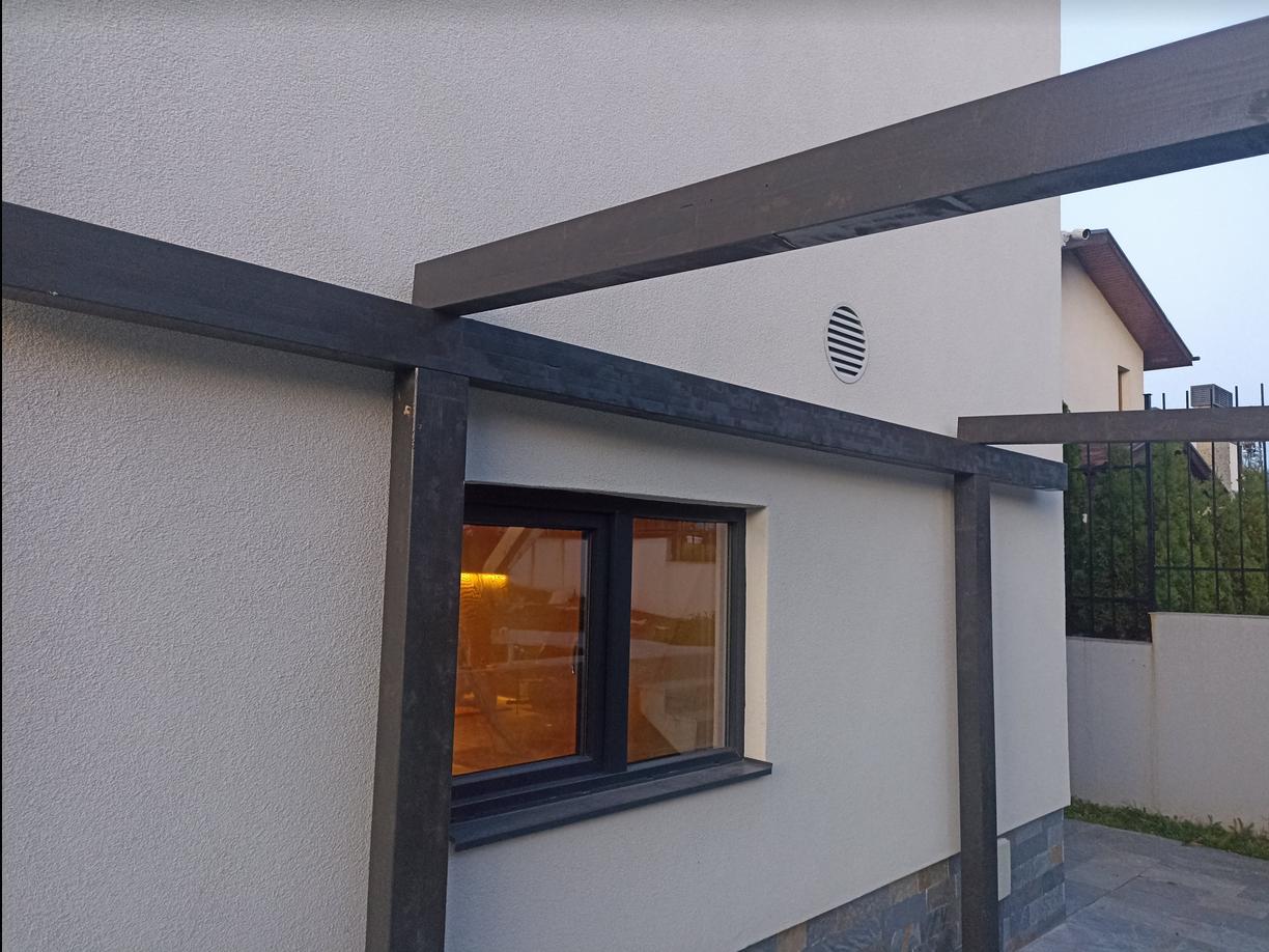

Проекта претърпя корекции. Проектанта беше обърна откосите на вътре. Обаче навътре минаваха точно пред прозореца. При все, че смених гредата с 10х14 многослойна слепена не мисля, че с тия 2.70м между колоните ще провисне.
brum
- Мнения: 4214

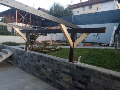

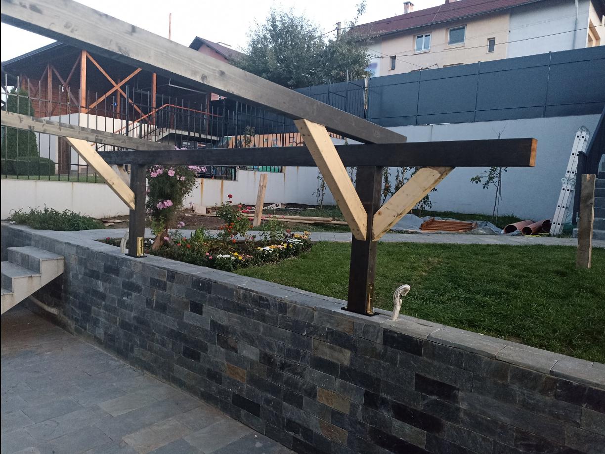

За колоните се водехме по симетрия на навеса, мястото на което трябваше да легне и кабелите във подпорната стена. И мен не ми е оптимално, ама на фона на другите варианти този е най-приемлив.
Гредите - сиви. Като всичката друга дървения. Като строихме къщата покрива тръгна в сив цвят (така беше по цветовата идея на строителят тогава) и хич и не съобразих нещата. Та после остана всичко сиво. Ако се бях сетил навреме дървенията щеше повече да си личи, че е дървения.
Те и подкосите ще дойдат в тоя цвят. Ама вчера преиначихме проекта и това дето беше омаслено и подготвено за подкоси отпадна като опция. Та нарязахме малко от излишните греди и с тях подкарахме подкосите.
Сивото си има предимства. Примерно много добра УВ защита. Включително и при маслото.
