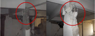

Турският тертип на строителство има три главни проблема (извадка от доклад):
1..Къса колона(short column). Формира се при полуетаж (мецанин, атриум) или при по-висока зидария под прозорците, комбинирана със слаби колони.
Вlue-то се умори да повтаря да искате от конструкторите яки колони по периферията на сградата, особено в ъглите. Репликата, че вътрешните шайби ще „оправят“ нещата се поизтърка.

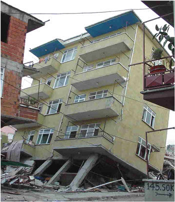

2..„Слаб“ приземен етаж (soft story). Оправдаван с нуждата от повече търговска площ на кота 0.00. Има го по целия свят, ама се оказа фатален за сеизмичните райони.
