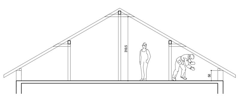

Малко не ми е ясно каква част ще остане използваема.
Като покрива смятам да е четирискатен с наклон около
30градуса и надзид около 50см.
30 градуса е стръмен покрив, да не е 30 процента?
При 30 градуса ще се получи над 40 квадрата място,
където се ходи прав и още ниска част за складиране
на багаж.

Може би наистина е голям градуса, при срещата ни с конструктора(тъста ми) ми ги изговорим тея неща, може и да вдигнем малко надзида.

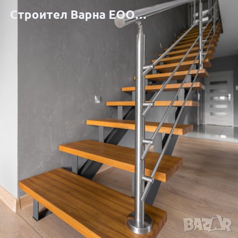

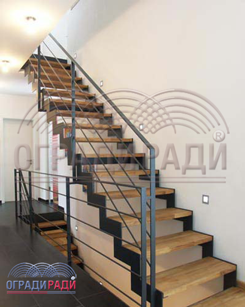

Стълбата смятам да е от отзи вид:
но най-вероятно ще го затворя с картон, за да мога да сложа врата долу, че тези вдигащите от пода не ми изглеждат въобще удобни. А под него може би ще вградим един гардероб.
burkov - специалист
Скоро преправях много скатен прокрив и го посвдигнах. Беше 50 см, сега е 100.
Сега мога да сложа без проблем легло с по-висока табла, или бюро и стандартен шкаф с размер около 90 см.
При 50 сантиметра, това пространство остава доста неергономично и трудно използваемо.

Тази стълба може да се вкара в холното пространство и да е чудесен интериор, мястото в коридора да се използва за складче.

Стълбата смятам да е затворена и отдолу да се ползва за гардероб и шкафове.
