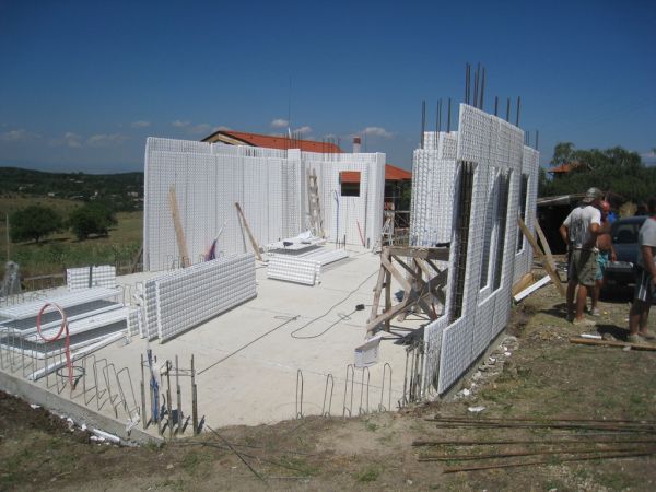

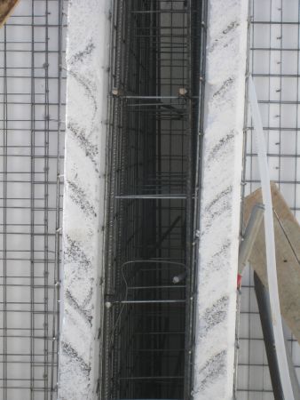

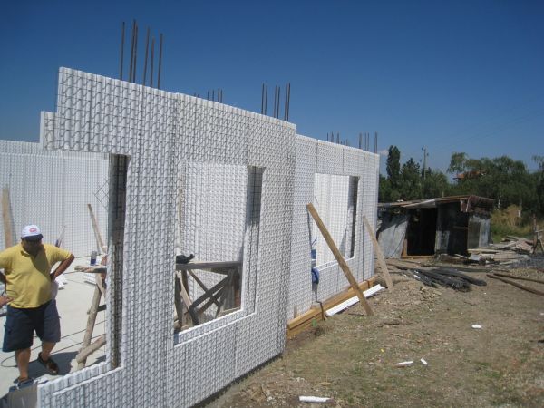

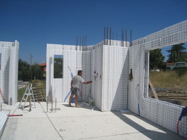

Ето снимки от сайта фирмата.
soton - специалист
Това без вибриране не може да се отлее никога,а ако го вибрираш никога няма да издържи без стандартния кофраж около него.Така можеш да отлееш само основи широки 50 см.
