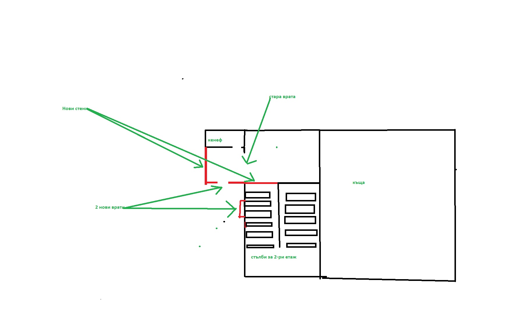

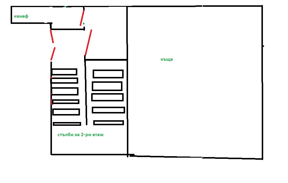

Ето една схема долу горе какво трябва да се получи ...
nikolov333 - майстор
ср окт 03, 2018 10:27 pmbavareca7778 написа:
За да има отделна врата само долния етаж най-добре е да се влиза в кенефа от вътре, а пред стълбището да има фоайе с две врати, за долния етаж и външната старата. Към стълбището може да има врата но ще се блъска с входната и ще пречи. Другия вариант е да се премести кенефа под стълбището или да си остане с вход отвънка..
