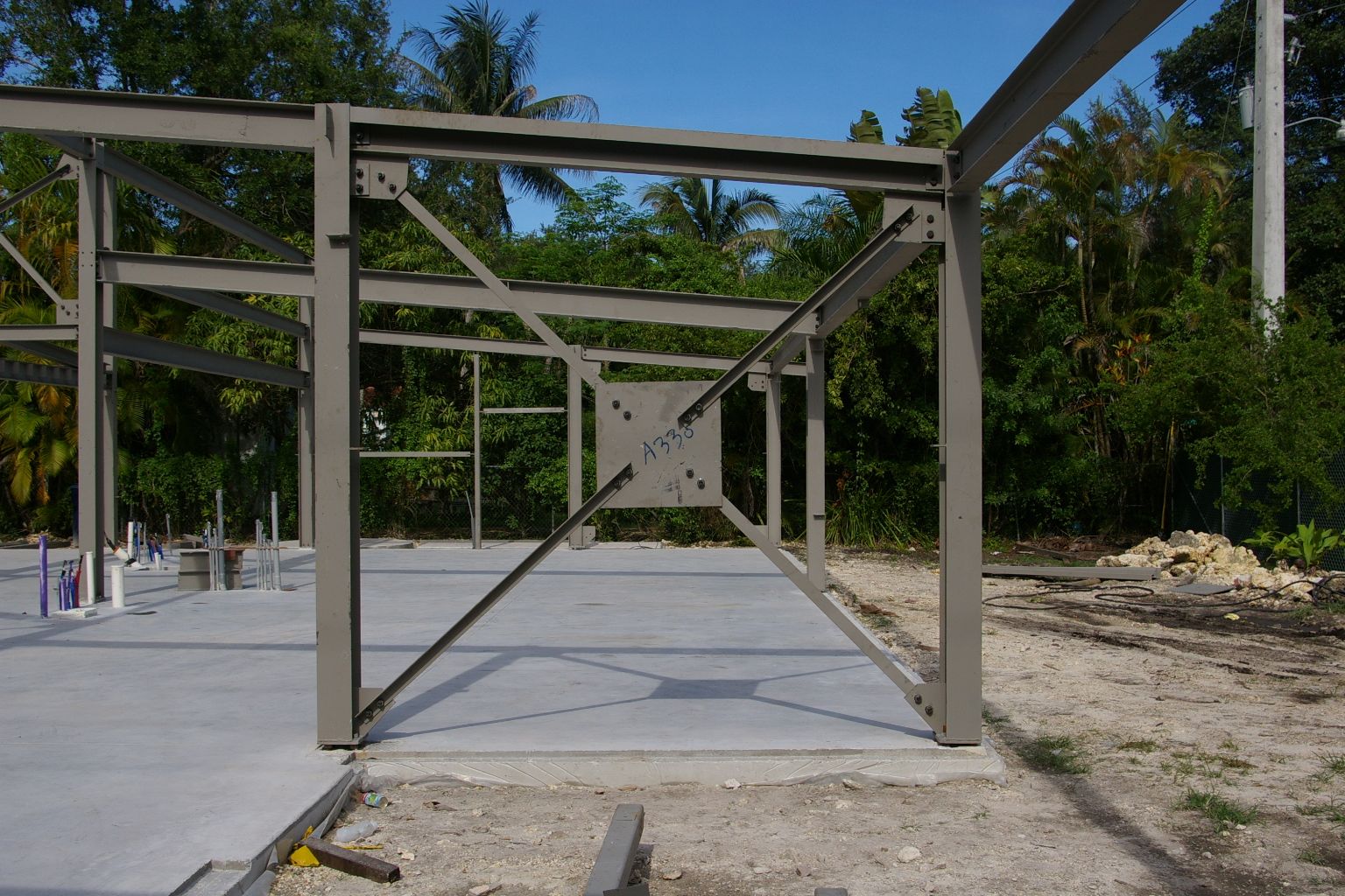

1. Колоните по външните стени да се свържат една с друга по пода/плочата/, като допълнително се анкерират с метални анкери по цялата дължина на стените.
2. Да се уточни къде ще има прозорци и врати към терасата. Да се направят отворите им по вертикала/от пода до тавана/ и хоризонтала между тях.
3. На всички места извън отворите за прозорци и врати да се направят Х връзки с планка в средата с профил 80/40/3
4. В зависимост от желаното вътрешно разпределение да се монтират хоризонтални профили/анкерирани към плочата/ и вертикални профили от пода до тавана. Да се оформят отворите за врати. На всички места извън отворите за врати да се монтират Х връзки.
5. След като се направи горното може да се пристъпи към доизграждане на външните стени и направата на вътрешните стени.

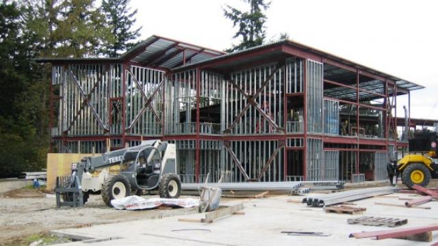

3. На всички места извън отворите за прозорци и врати да се направят Х връзки с планка в средата...
За външните стени:

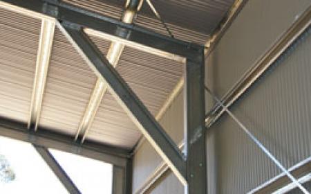

BLUEPUPIL-2 - специалист
За вътре, положението е по-сложно. Ако няма, макар и частични стени в равнината на колоните и ригела, няма как да се сложат тиранти [X-сове] или диагонали. Решение би било, да се добавят паянти, между колоната и ригела [виж снимката по-долу], плюс прибавяне на още една хоризонтална връзка, под билото и под вече съществуващата такава, колкото е възможно по-ниско, в рамките на триъгълника образуван от върха на двете колони и билото.

За вътре, положението е по-сложно. Ако няма, макар и частични стени в равнината на колоните и ригела, няма как да се сложат тиранти [X-сове] или диагонали. Решение би било, да се добавят паянти, между колоната и ригела [виж снимката по-долу], плюс прибавяне на още една хоризонтална връзка, под билото и под вече съществуващата такава, колкото е възможно по-ниско, в рамките на триъгълника образуван от върха на двете колони и билото. 2.jpg
Не ми се вярва при това голямо пространство да няма някакво вътрешно разпределение. Това с паянтите не ми се вижда добро техническо решение. Не дава необходимата устойчивост, която осигуряват Х връзките, а е и грозно.
