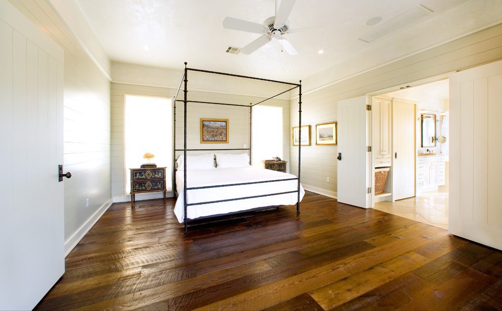

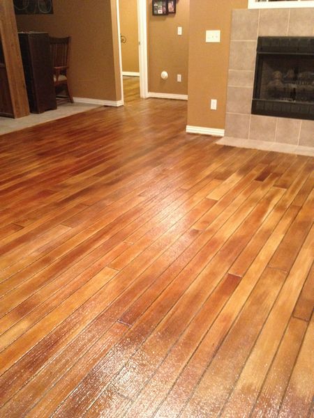

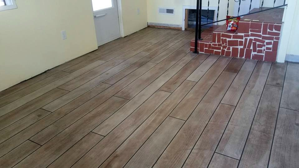

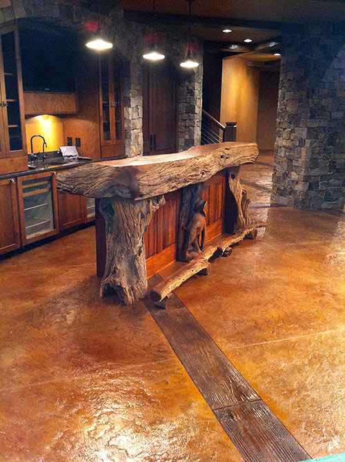

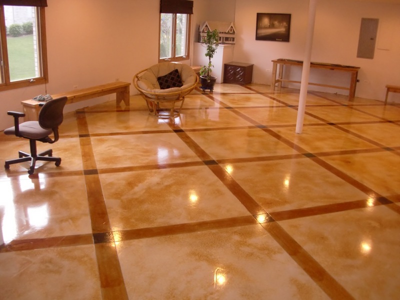

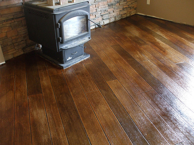

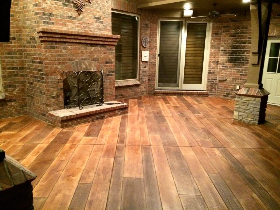

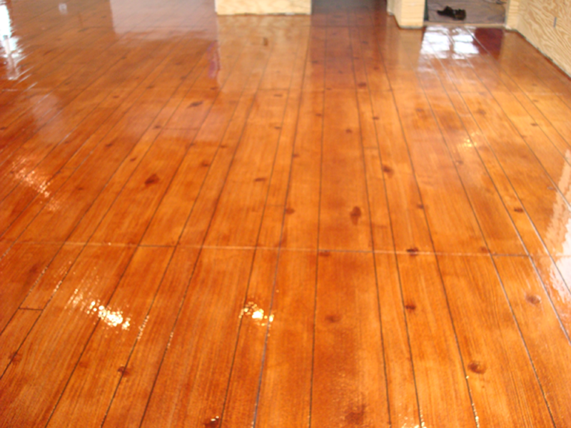

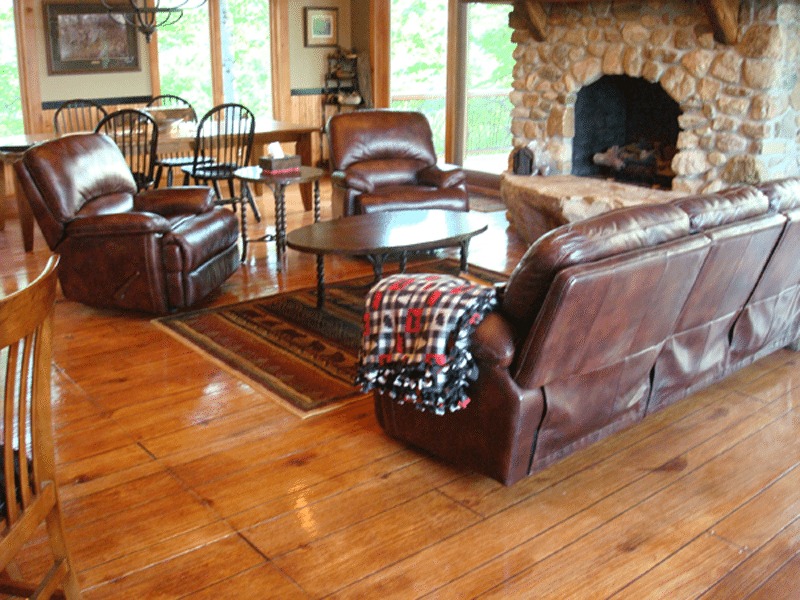

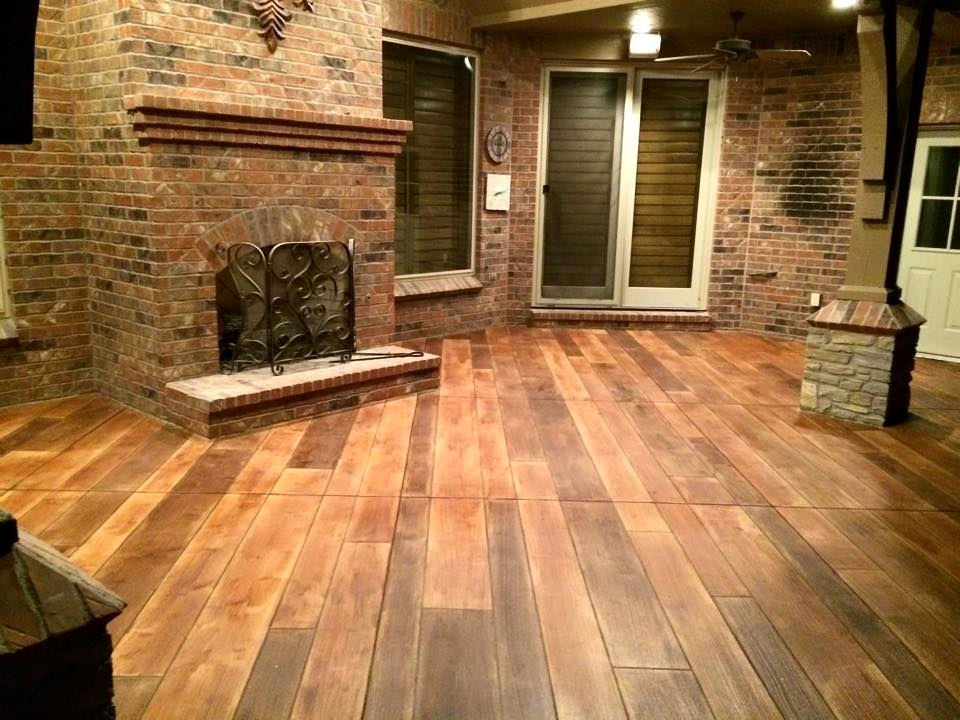

Ето бетонен под :!: :rolleyes: :shock: , имитиращ дърво и плочи, тип рустик.
Последна промяна от BLUEPUPIL-2 на ср авг 08, 2018 2:51 pm, променено общо 1 път.

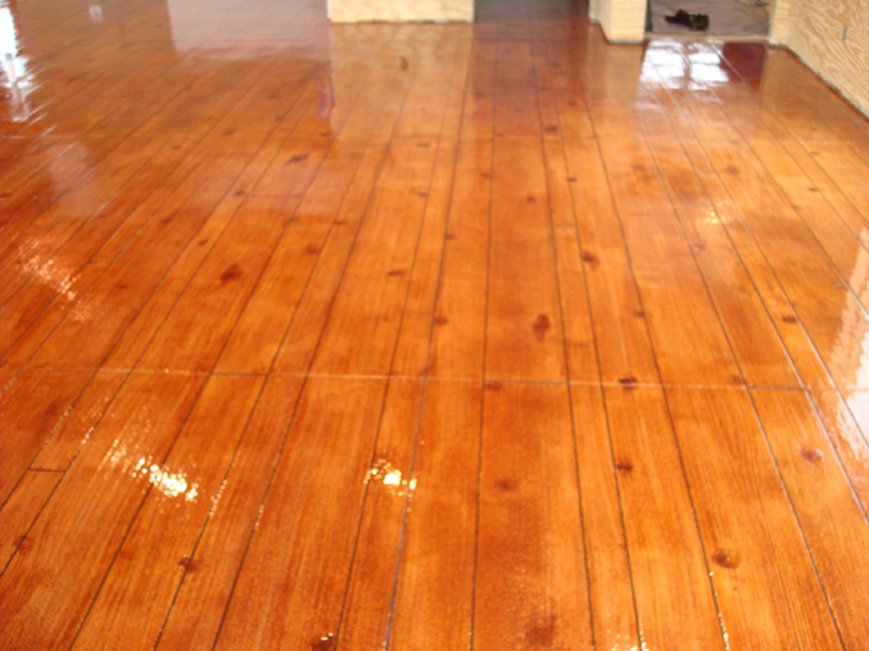

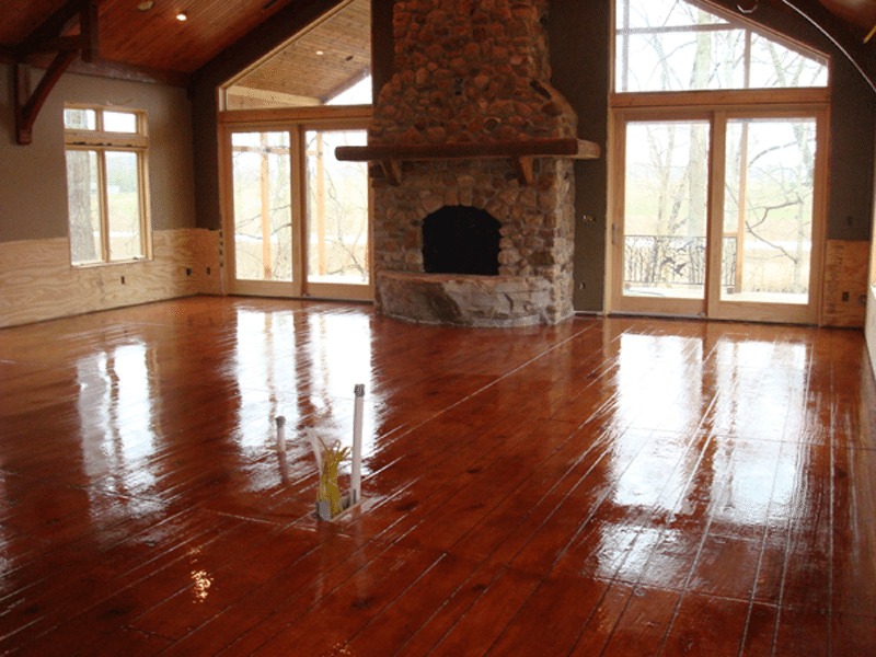

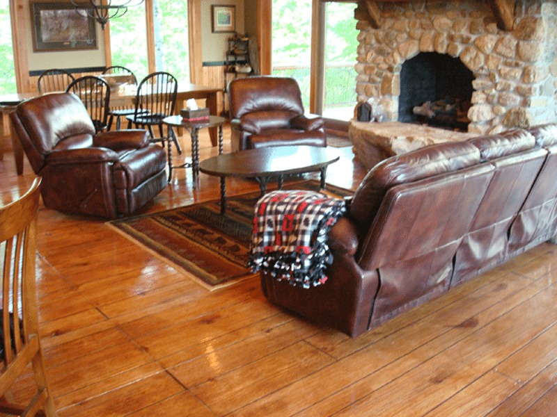

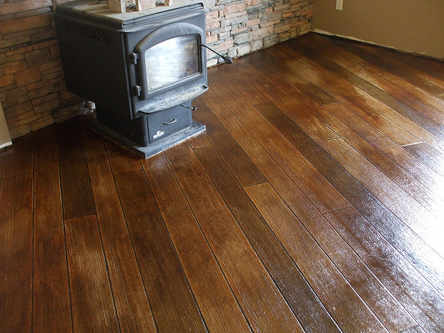

BLUEPUPIL-2 - специалист
Още!

ср авг 08, 2018 1:56 pmBLUEPUPIL-2 написа:
Няма да стане върху изолация! Неминуемо ще се появят пукнатини. Щом не искаш плочи, плочки, теракота и пр. при които пукнатините се толерират, сложи изолацията върху чакъла и отгоре излей плоча.
