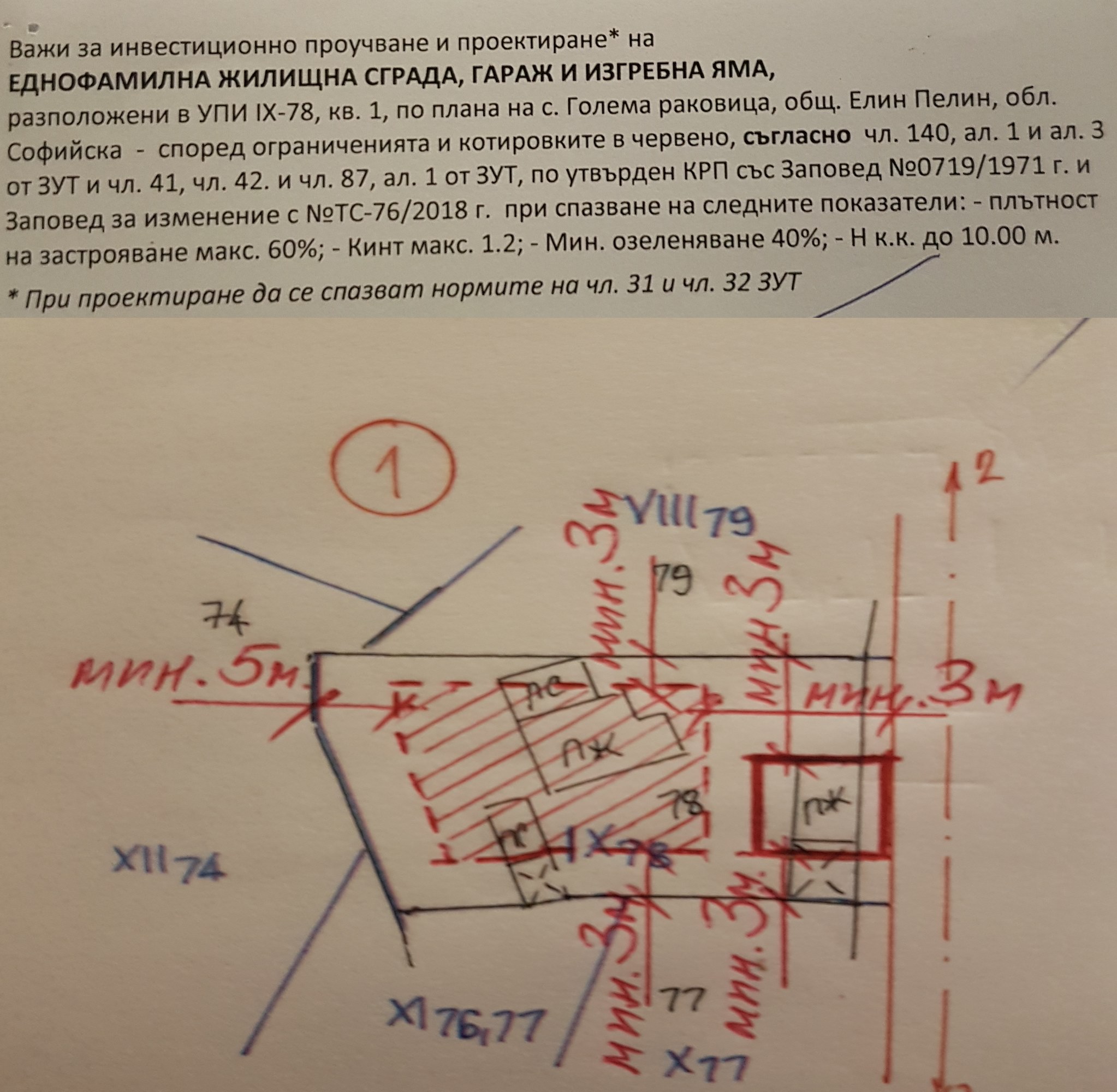

пон юни 04, 2018 3:30 pmmutibg написа:
Преминах цялата бюрокрация и вече имам Виза за проектиране.
Абе ти хубаво мислиш, голям гараж, къща ххх квадрата, ама я вземи погалени тая виза и виж колко ти е плътността на застрояване.
И имай предвид (видях скицата), че вече имаш постройки на към 285 кв.м.

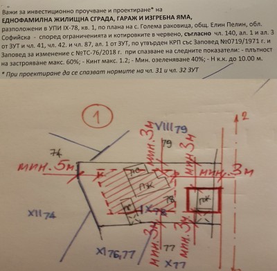

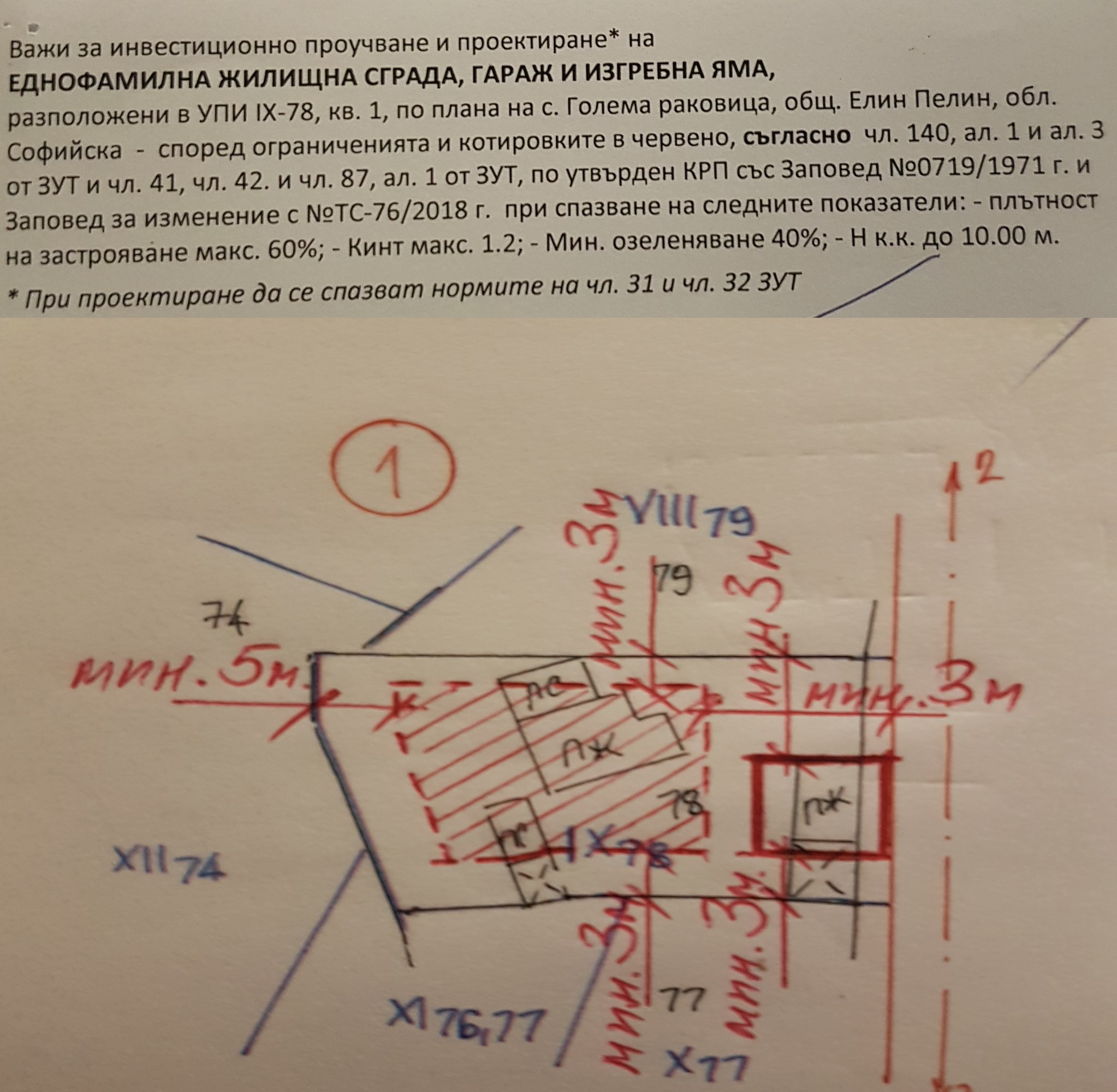

mutibg - напреднал
плътността на застрояване ми е 60%. На скицата си начертах максимално голямо петно за строеж, което се предполага че е начертано от архитект понеже мотивационното писмо се прави от архитект. Старите постройки ще бъдат заличени. Мислех да строя по основите на старата къща и да го мина като ремонт но реших да си направя всичко на ново и както си трябва.
По принцип мисля бетона да е колкото се може по-малко като толони.
Прилагам с снимка на скицата мисля че добре съм си описал исканията.
П.С. Мисле че с този кинт и к.к. мога и кооперация да вдигна.

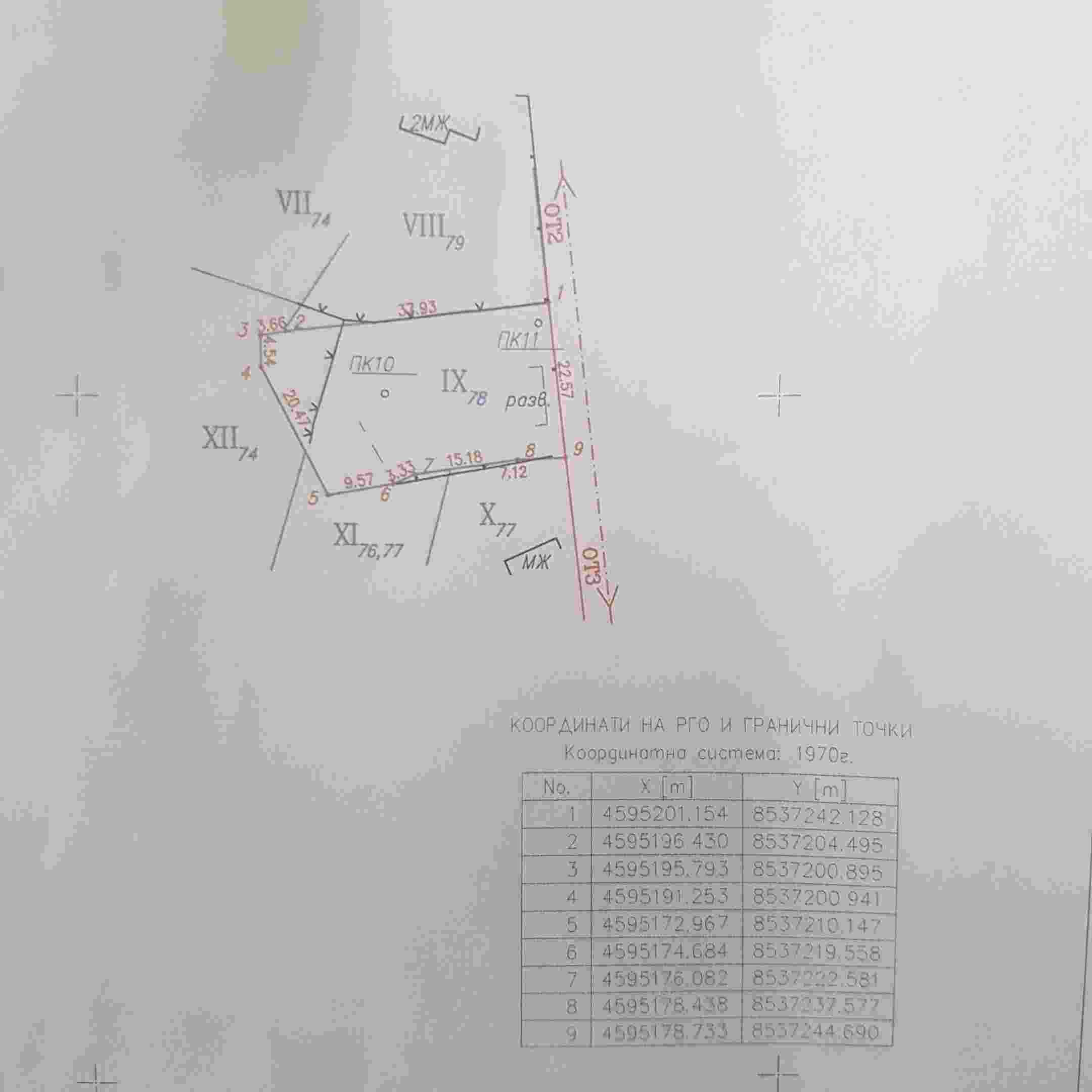

BLUEPUPIL-2 - специалист
Дай, размерите на парцела и виж, дали няма прав ъгъл между улицата и една от двете странични рег. линни. Ако ъгълът не е прав, дай точните градуси.

radius - майстор
Благодаря за инатересната задачка, че ми закърня мозъка. Ако координатите са верни, то между точки 1 и 3 разстоянито е 41,58м, между 1 и 9 - 22,57м, между 9 и 3 е 47м. А ъгъла в т.1 е 89,11 градуса.
