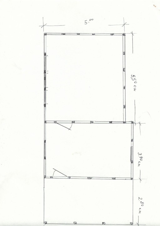

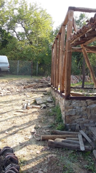

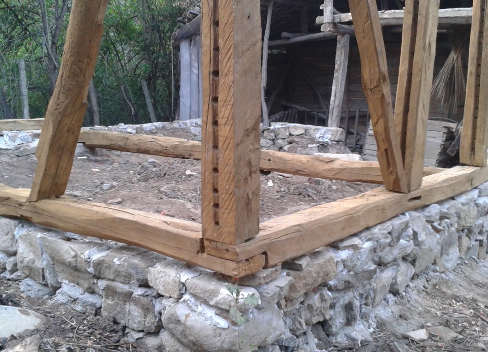

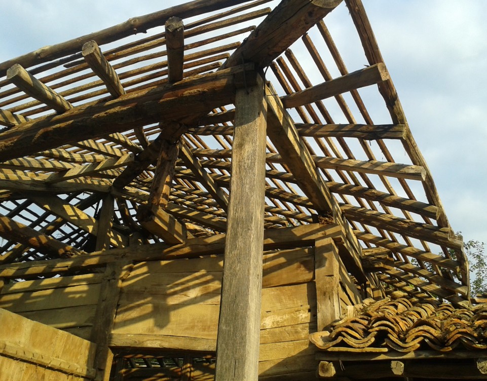

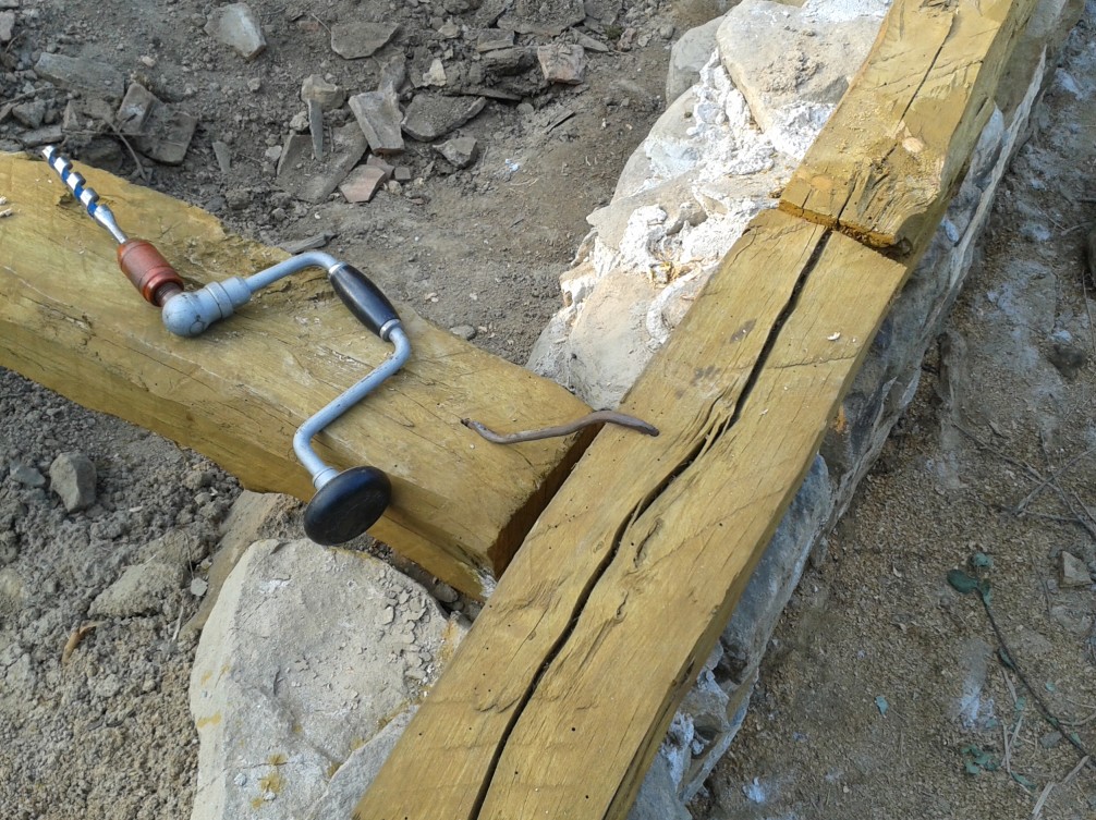

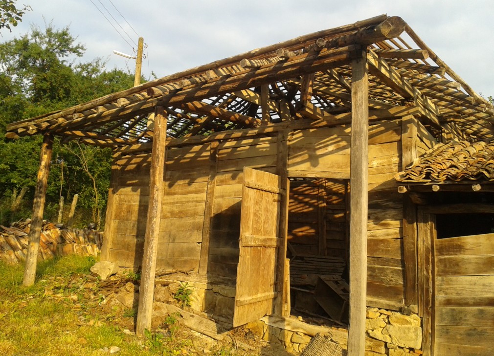

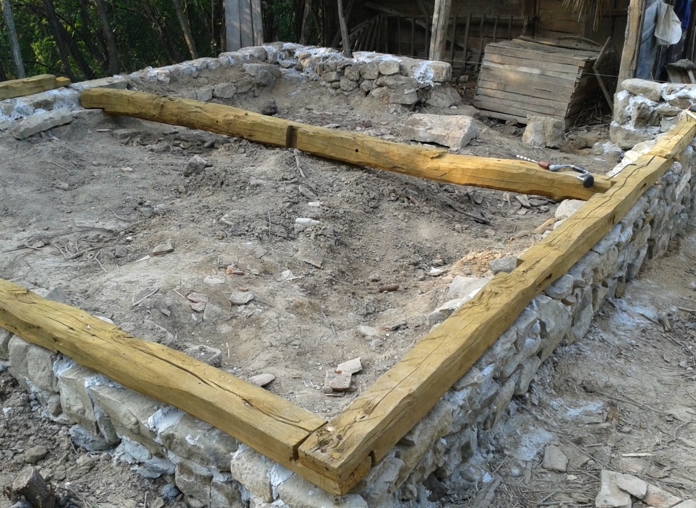

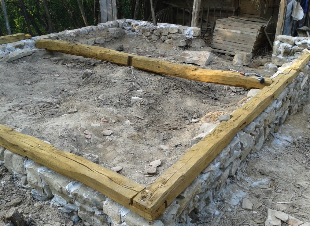

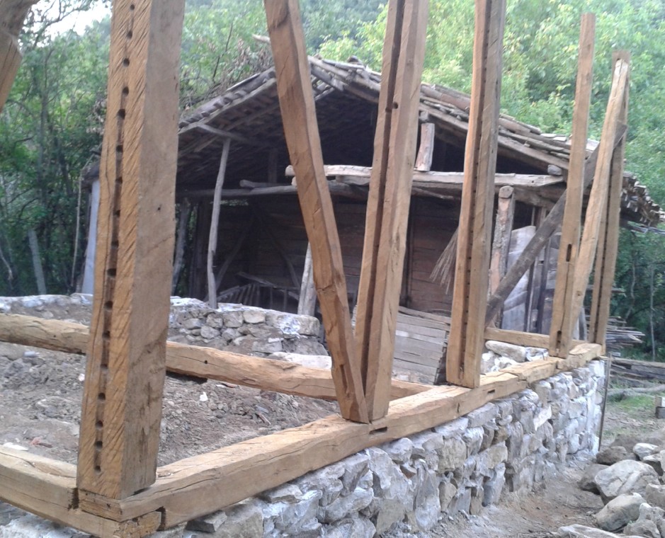

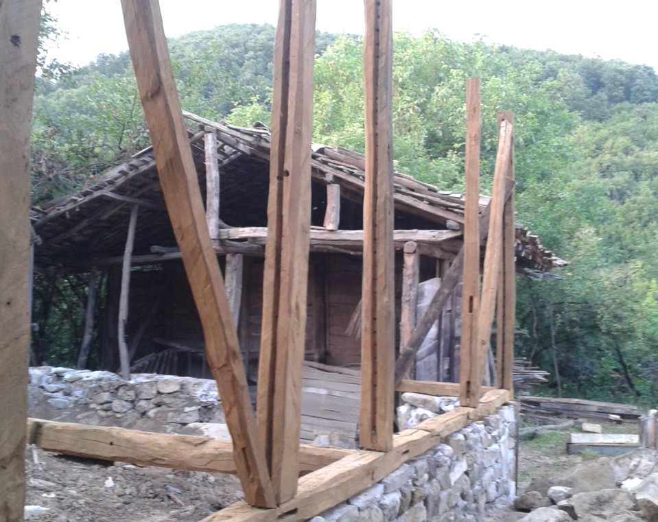

Великия ми строеж започва лека -полека..А сега малко относно моя проект.Като цяло мисля да използувам старите основи като само ги повазстановя.Новия строеж ще бъде почти идентичен с това което премахнах.
Имам намеренее да го изградя със стария дървен материал които е много запазен като Паянтова дървена конструкция.При повечето снадки ще използвам дървени дюбели .Дървото е много твърдо и не е възможно да се пробива с дрелка затова със стария маткап.Трудоемко е но става.Гредите са от 13х13 до 15х15 .Понеже са в конструкцията и някога ще бъдат скрити ги мажа с креолит-идеално импрегнира срещу мокрене и влага.Както се вижда от скицата ми по- горе ,бъдещата къща няма да е много голяма ще има две помещения.Една по-голяма стая в която ще се влиза от по-малка, интегрираща в себе си входно антре, малка кухня и баня с тоалетна.Пред нея ще има само покрита площ която ще служи като наземна тераса с голяма маса и барбекю.Като понапредна ще пусна още снимки за коментари.
Поздравления за намисленото и за свършеното!
stridata - специалист
Проекта си е доста сериозен, надявам се, че си се въоръжил с много търпение и запас от физически сили!
Бай Бил написа:

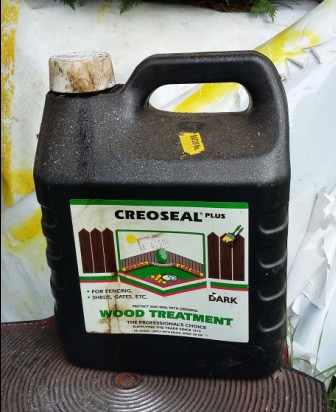

ги мажа с креолит-идеално импрегнира срещу мокрене и влага..
Би ли обяснил малко, какво е това Креолит?
Бай Бил - напреднал
Както си вижда от снимката това мисля че е някакъв нефтен прадукт .Има мирис на креозол /на старите дървени траверси /блажен ,лепкав ,маже се с четка и след няколко дена е напил напълно до около 3 до 5 мм и е изсъхнал .Но продължава да намирисва почти година след това а одблъсква водата поне няколко години /от собствен опит /.Използва се за импрегниране на всичко изработено от дърво и изложено на атмосферата.Не го лазят никакви гадини камо ли да влизат да го ядат.При работа с него е желателно да използват ръкавици защото не само цапа но много сърбят ръцете от него.Продава се свободно, не е скъпо и се използва много тук в Англия. Мисля да съм бил изчерпателен с обяснението.

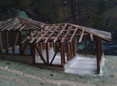

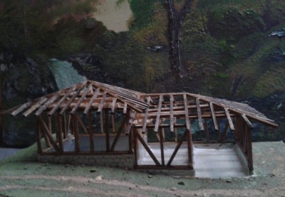

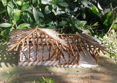

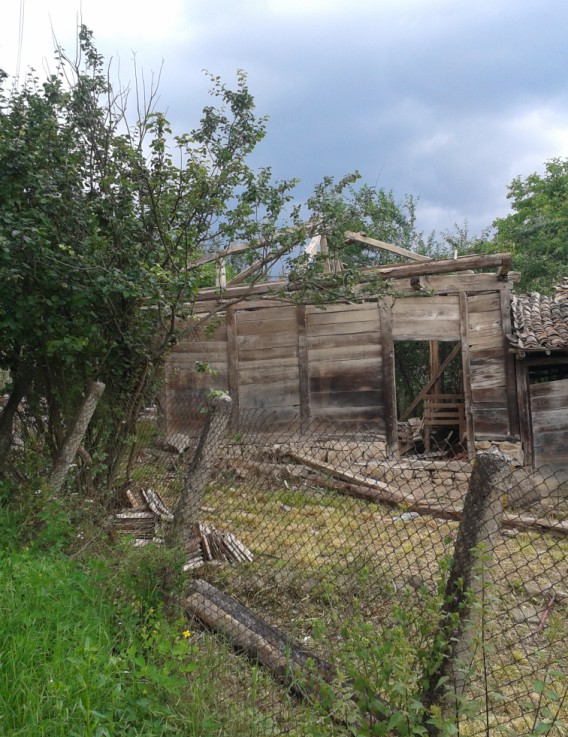

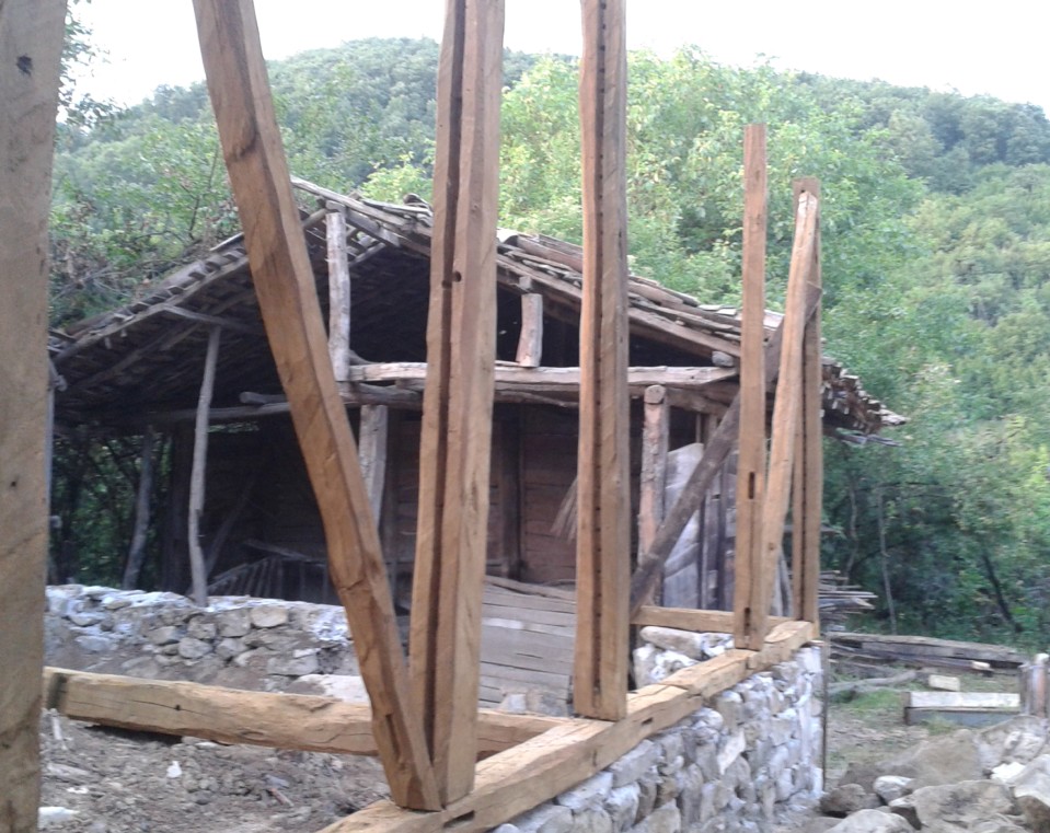

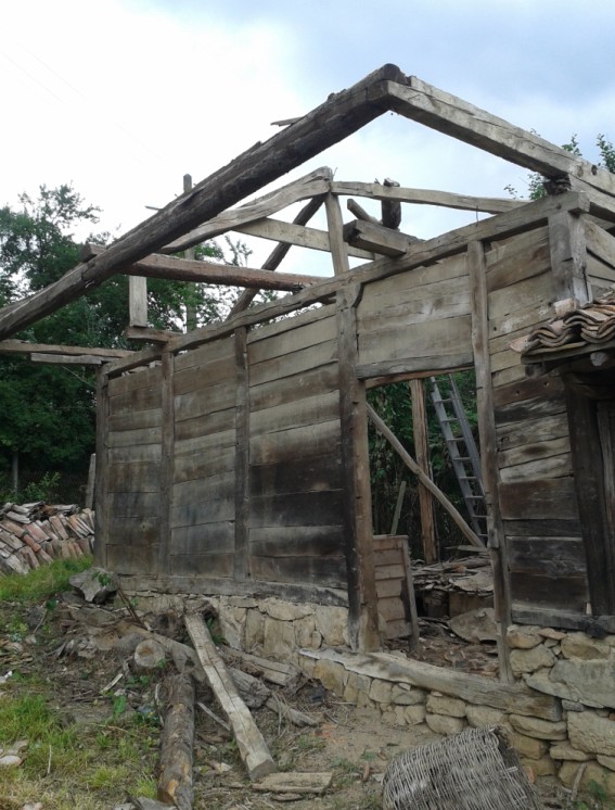

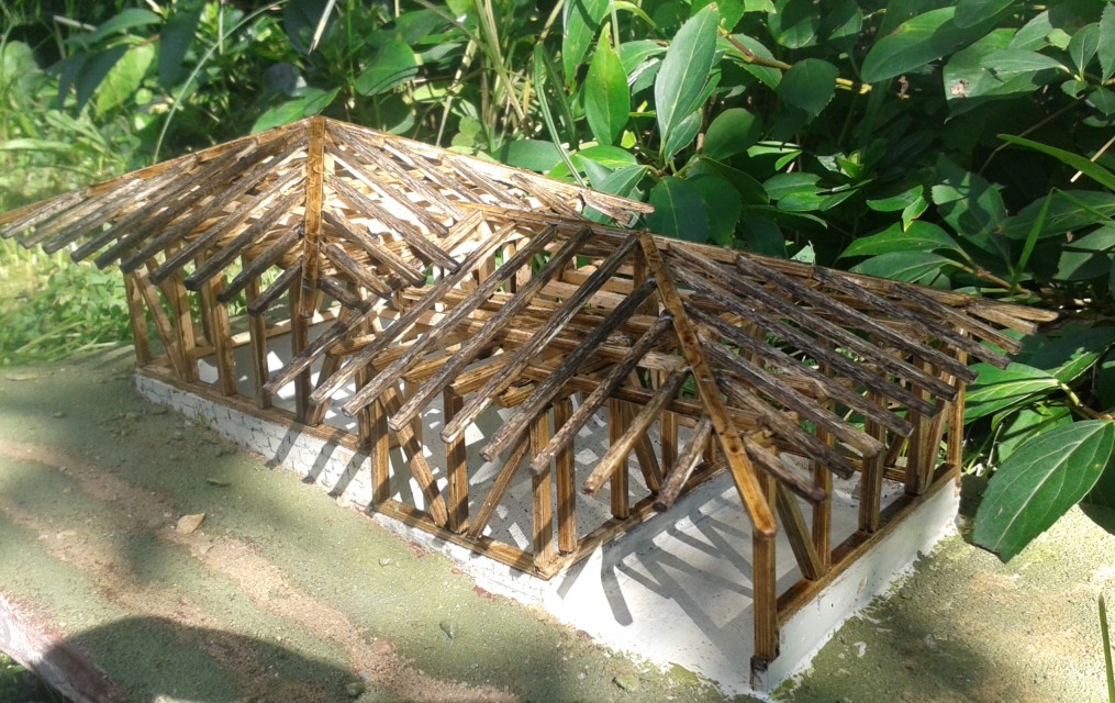

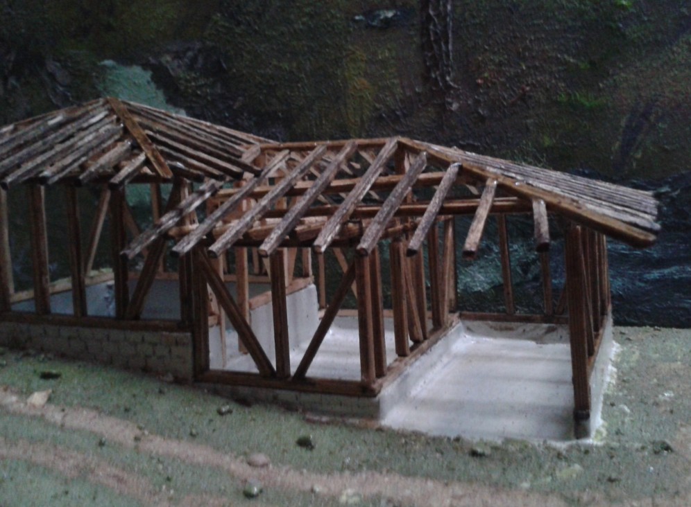

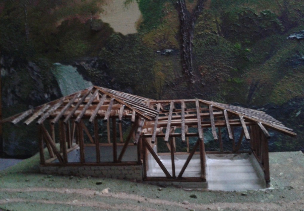

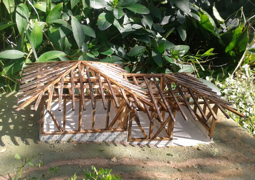

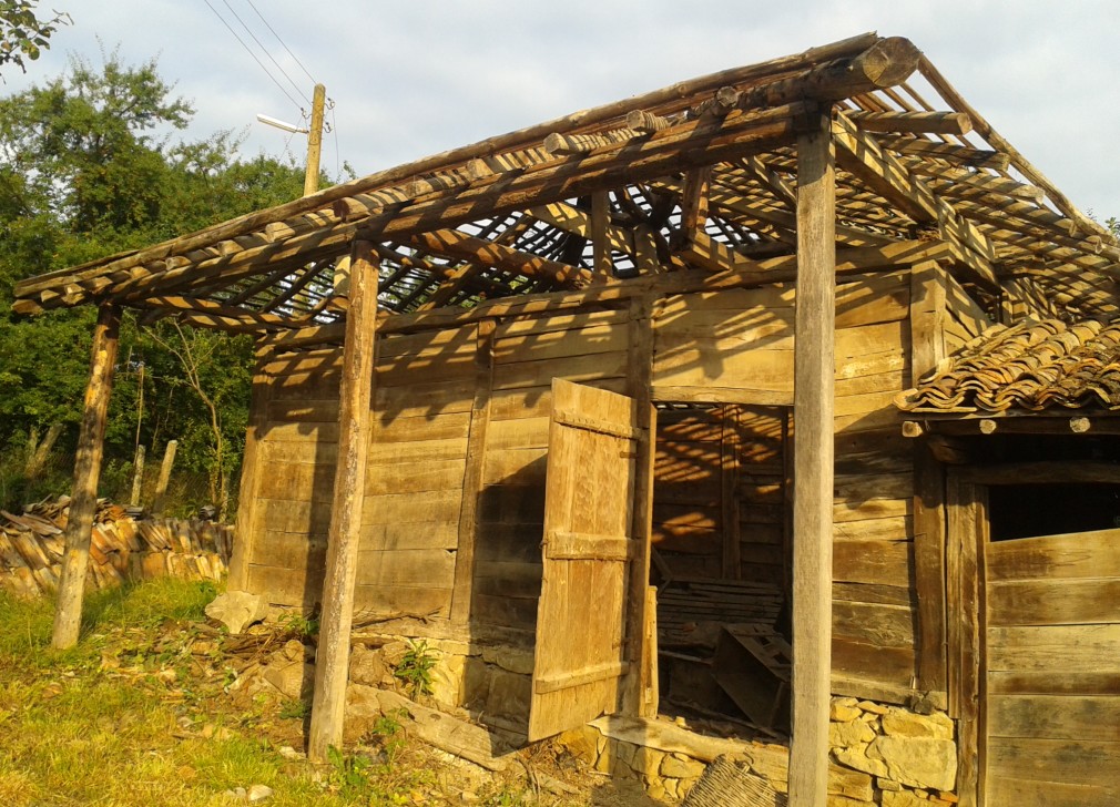

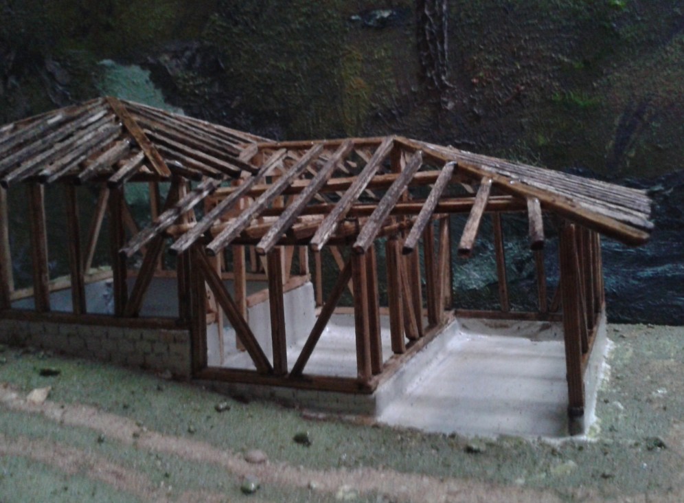

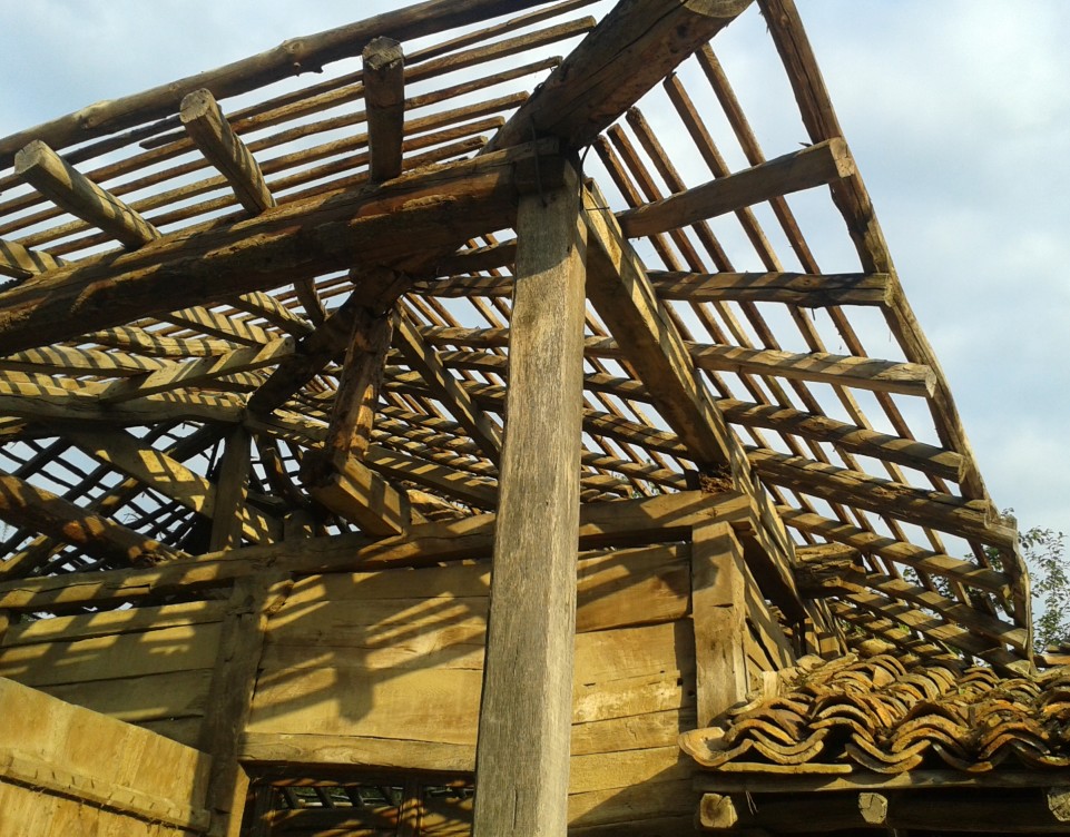

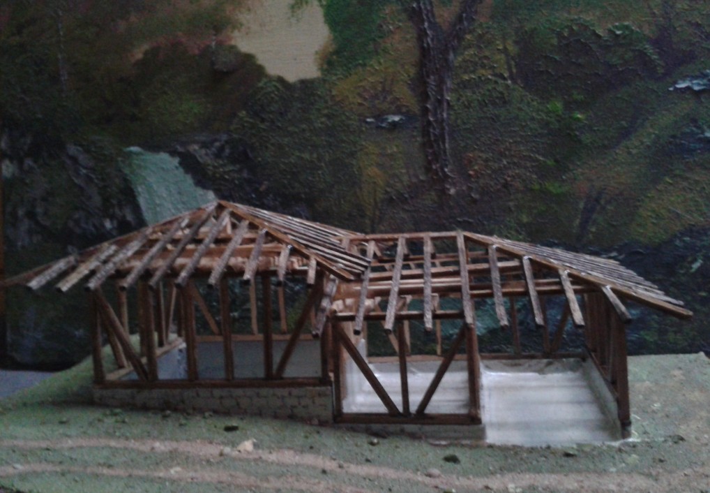

И още нещо да ви пусна за днес.Това е макет на паянтовата дървена конструкцея на проекта ми.Като цяло е копие на стария съборен хамбар.Целта ми ще е да го изпълня максимално точно и реалестично.Желание и хъс имам за сега само времето ми е ограничено .Покрива смятам да покрия със стари турски керемиди а стените от вън със шиндли/ клиновидно дялани букови дъски /-както е строено някога в Елена.
burkov - специалист
С макета направо ни уби! Поздравления за труда и желанието :supz:

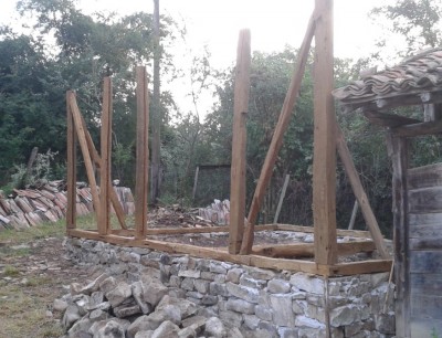

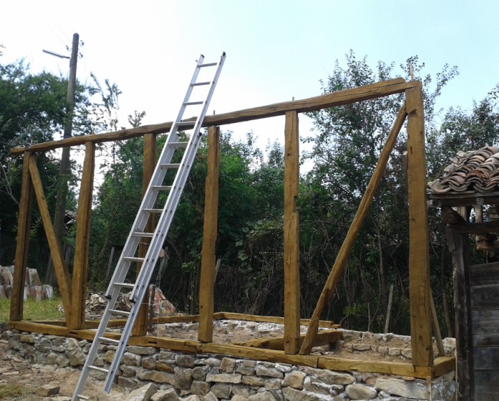

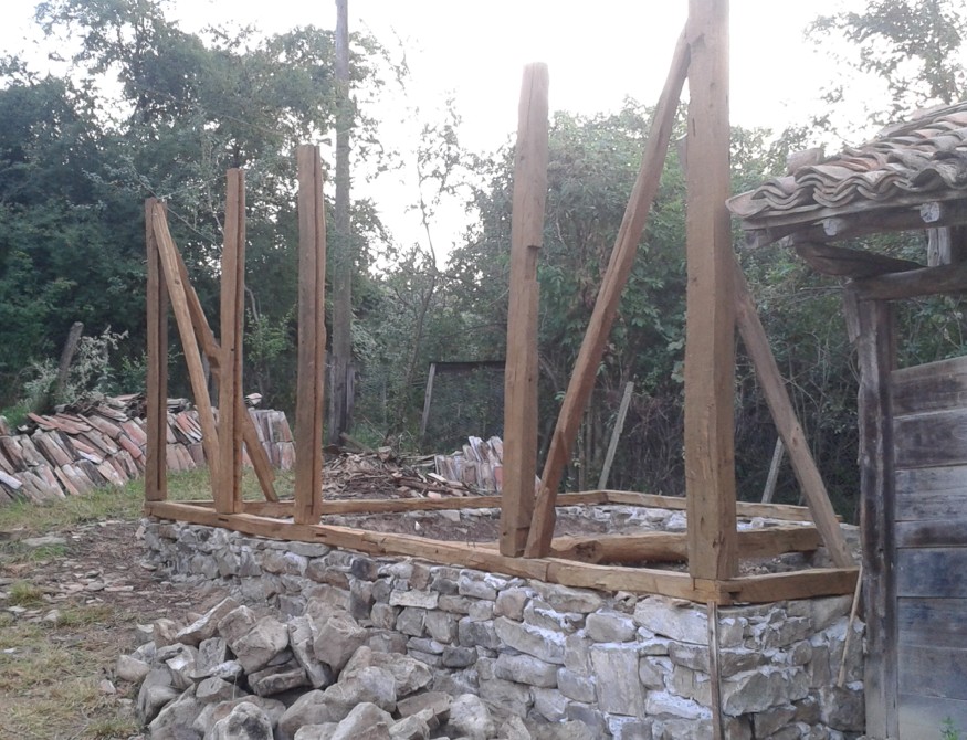

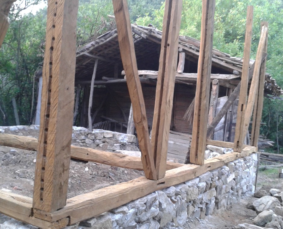

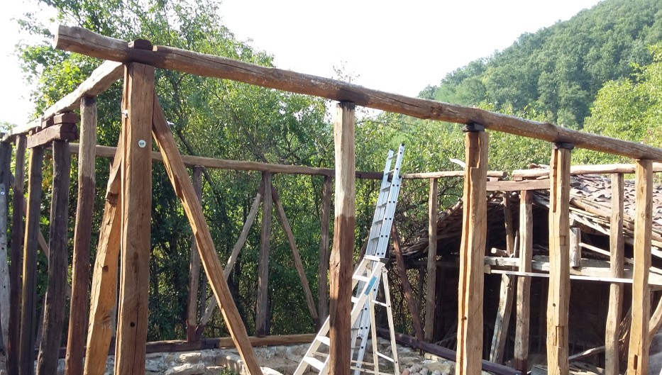

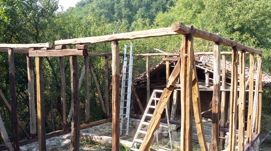

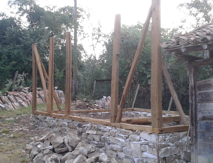

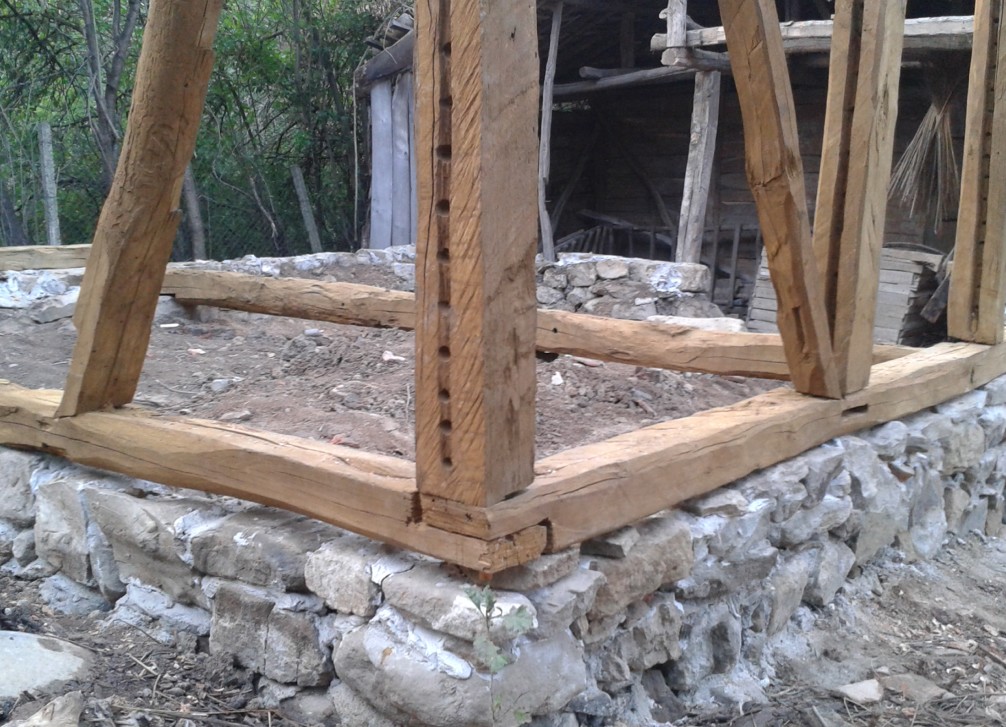

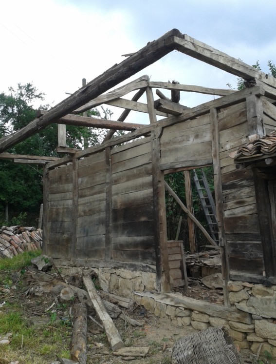

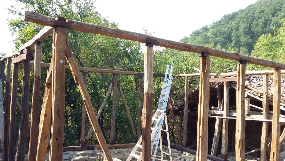

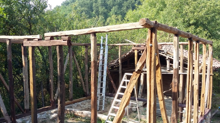

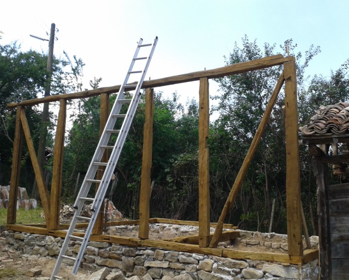

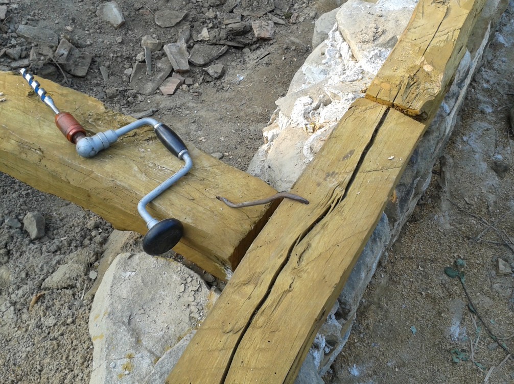

И да добавя няколко снимки в процеса на работа.Ако някой има опит в строителство с такъв дървен материал то нека сподели.Нямате представа във времето как се е спекло това дърво.Като камък е- ни се реже ни пробива.Направо ми взима силата.
largo - напреднал
Бай Бил написа:
Дъба е така, с времето така се изпича, че става като бакелит. Поздравления за начинанието и аз движа подобен проект, но още нямам тема. Успех, и пускай снимки периодично за да виждаме как върви.

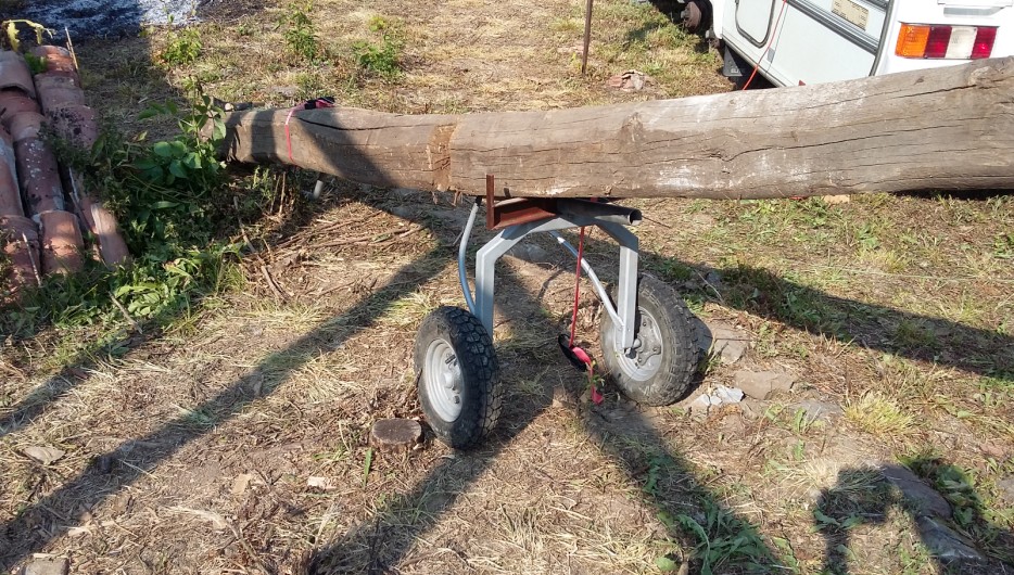

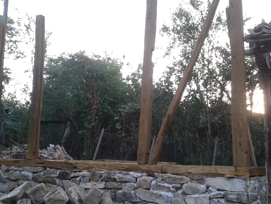

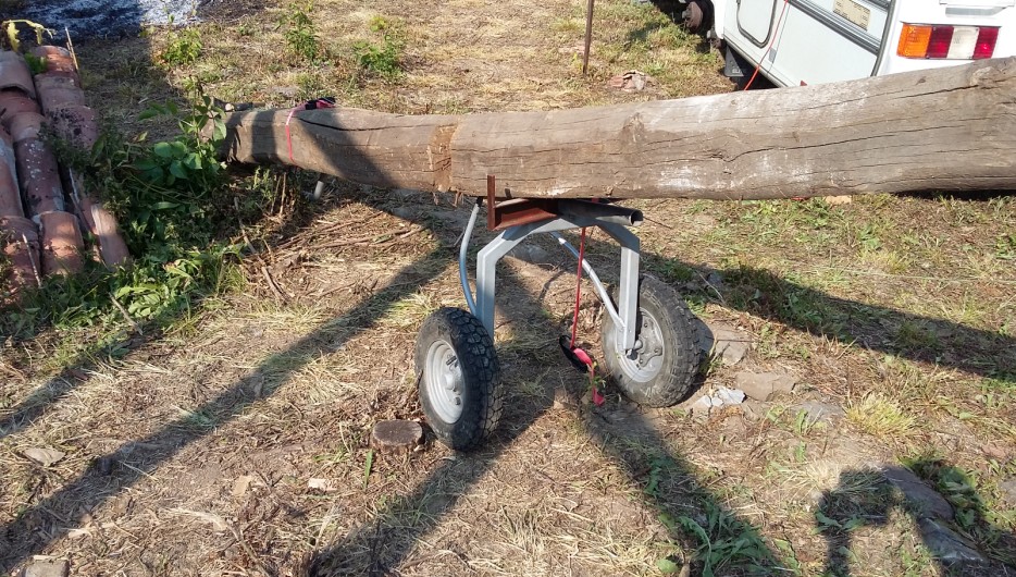

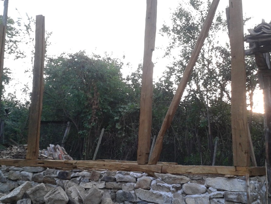

И още някоя снимка от моята работа. А технологията е ясна - хамалогия. Понеже не намерих достатъчно дълги и добри греди за тавана реших да променя малко плана и да сложа централна греда на която да наставям гредите на тавана /понеже ще се виждат и трябва да имат поне малко фасон ет долу /.Гредата която която купих за тази цел е 45х45х700 см.Направо е огромна и едвам я докарах а докато я поизправя до 25х25 с дялане -отне ми три дни борба.След това 6 човека едвам я вдигнахме.
