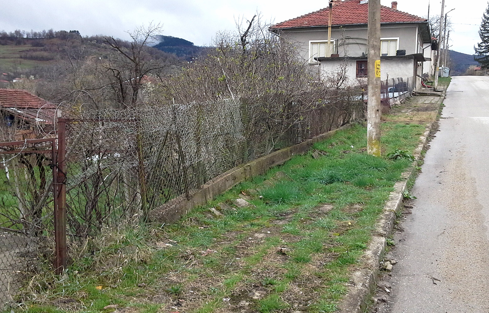

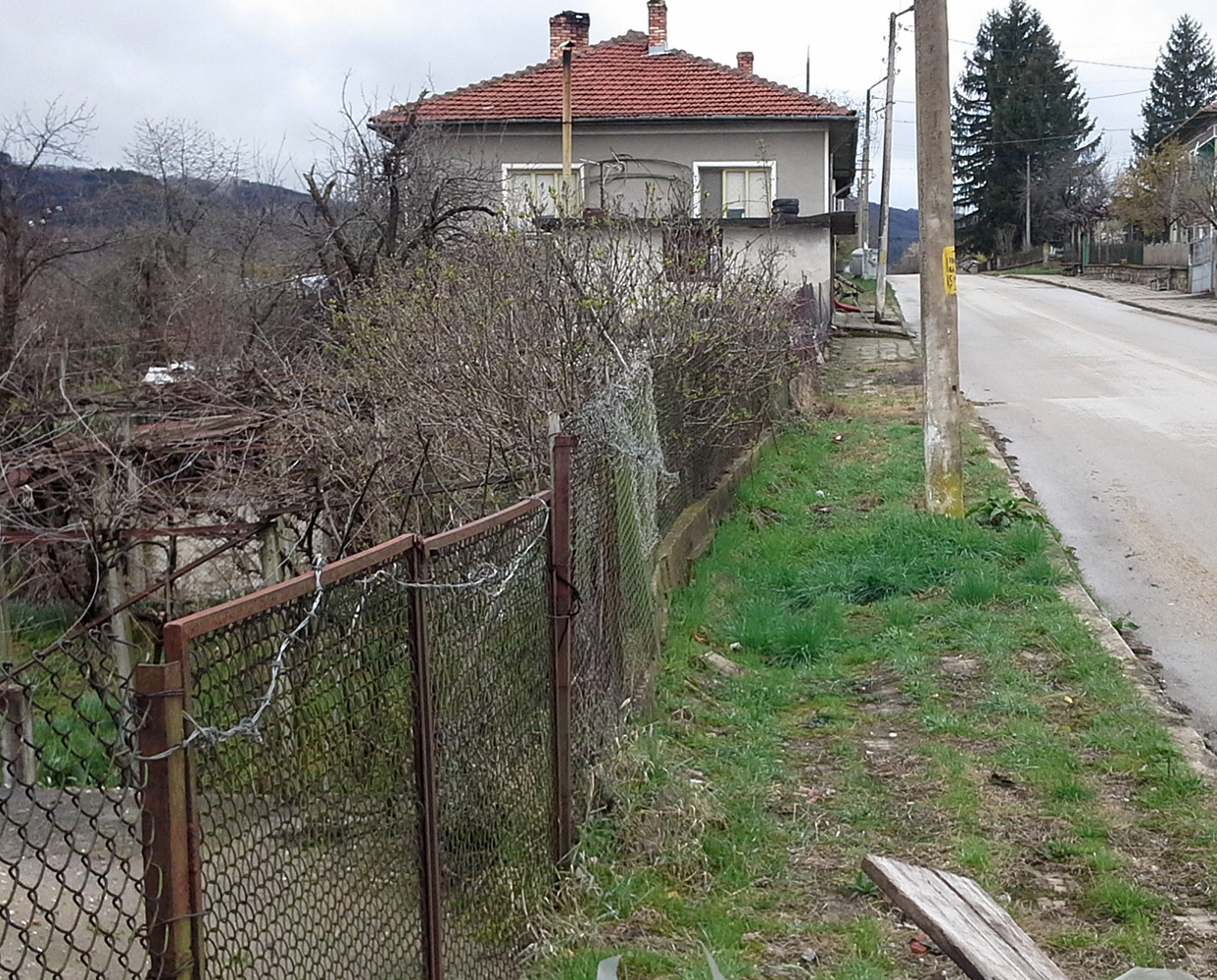

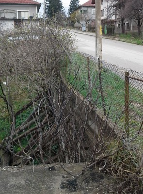

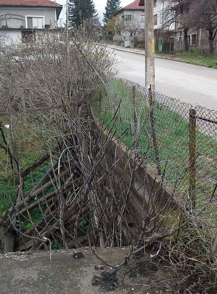

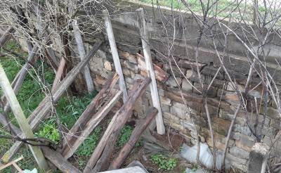

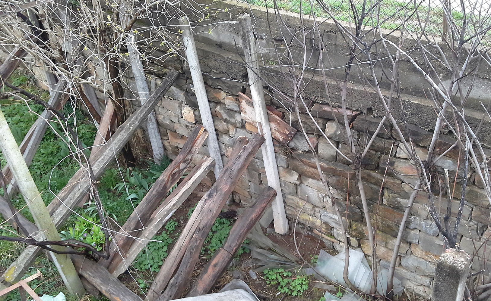

Ето и снимките от мястото, кореспонденцията не съм я снел още.

Пиши на общината да дойдат и да си оправят тротоара. Всичките ти проблеми идват от тротоара. Той е с наклон към тебе и стената и всичката вода се стича в подпорната стена. Тротоара е общинска собственост и няма законен начин ти да го ремонтираш. Трябва да има наклон 3% към улицата.

A според мен проблема ще се окаже сериозен ( дано да не съм прав) В тези селски общини обикновено няма никакви пари, които могат ей така да се отпусна целево за разни ремонти. Много често кметовете на малките селища даже се налага да врънкат за пари по нагоре за какви ли не дреболии.. в тази връзка, докато не падне е крайно съмнително да се вземат мерки. Няма пари , няма и желание... още повече, че и пътят , който виждам е доста широк и пропадането няма да го затвори , което значи няколко ленти и преписка в общината и големи проблеми за Вас. И въпреки, че сте сигнализирали своевременно , обзалагам се, че ще изкарат стената Ваша и отговорността също. Моят двор леко се извисява ( 80 см) над селският път, но имам останала някаква бележка, че някои си дядо е искал и получил разрешение за строеж на дувар ( пак е сух ) и е написана с Ъ накрая на думите - сещате се кога е станало. В заключение ще се окаже, че стената е Ваша и проблема основно си е Ваш ( до падането) Като падне, вече тогава може да се говори за съвместни усилия по отстраняване на проблем от обществено значение, което пак си е писане и чакане.... А може и да не съм прав...

Ако оправят тротоара стената ще се стабилизира. Може да изкара някоя и друга година. Основния проблем е преовлажняване на стената вследствие на пропадналия реден на пясъчна възглавница тротоар. Трябва водоплътен с наклон към улицата. Общината не може да налива води към твоя имот, както и ти не бива да наливаш към чужд имот.
