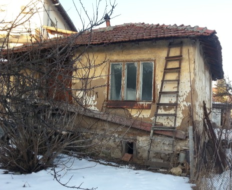

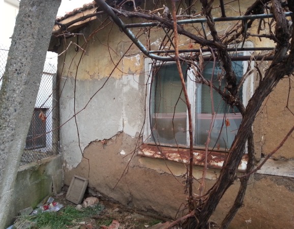

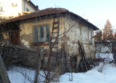

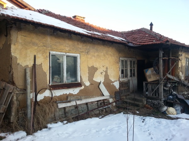

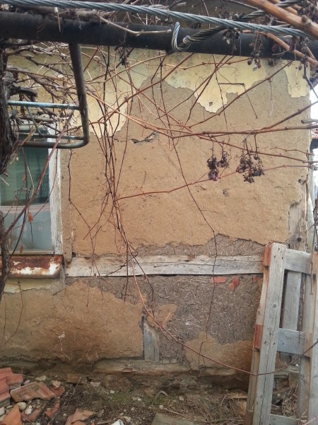

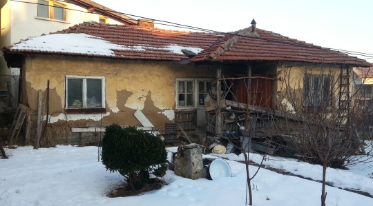

Ето ги обещаните снимки. Както казах по - рано, къщата не е кирпичена, а е плетена, което лично според мен е още по - голям плюс. Площта е около 75-80 квадрата. Двоумя се много дали да я ремонтирам. Според груби сметки са ми необходими около 20 бона за подмяна на покрива /включително нова конструкция и керемиди тондах/, за подмяна на дограмата и вратите. Предвидено е цялостно оформление от вътре с гипскартон и 5ца каменна вата, а фасадата мисля отново с вата и мазилка. Всички подови настилки към момента са с хубаво дюшеме, което ще се изцикли или върху него ще се наслага ламинат. Вътре няма баня, но не я броя като разход, защото има кой да я направи без пари, включително включването към канализация.
Сега на въпроса, конструктивно заслужава ли си този ремонт? Ако след ремонта изкара 30 години, то той ще се е изплатил напълно и тогава ще го мисли някой след мен.

На снимките покрива изглежда много добре (моя е на дунавски вълни). Ако конструкцията е здрава, защо искаш да го правиш наново? Разкриваш, сменяш някой ребра ако се наложи, изравняваш покривните дъски или OSB-то, хартия,скара и новите или старите керемиди, което си решиш. Разрешение за ремонт от общината едва ли ще ти дадат с режима на търпимост. А ако ти дадат, ще трябва конструктивно становище, проект за новата покривна кострукция и т.н. И трудно ще намериш проектант за дървената конструкция, дето да не ти каже че ще трябват бетонни колони, пояс...с две думи мисията невъзможна.

И това с покрива е вариант. на мен ми се щеше да го преправя за да го повдигна с двайсе сантима и да обособя две микроспални за гости в нещо като таванско с вита стълба, но това ще оскъпи ремонта с около осем бона. Така че наитина може да разбутам отвътре защото е наптавен бещо като окачен таван от дъсчици с кал, да стигна до гредите, да натъпкам с вата между тях и да затворя с картон. Хем ще е автентично, хем евтино. Чудя се тази плетена схема колко време още ще издържи. Факт е че деветдесет години няма спукано, няма разместено, няма продънено, няма протекло..
