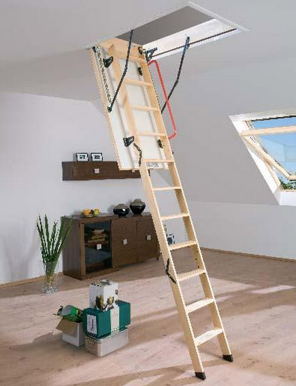

diaflin - специалист
А защо не сгъваема стълба ? Нещо подобно като на снимката
