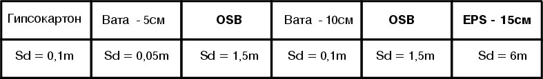

Дотук имаш доста прилична по отношение на паропропускливостта ("дишането") конструкция, ограничена само от 2бр. ОСБ и 1 гипсокартон, сравнително балансирано в двете посоки.
Ако, примерно отвън положиш ЕПС, възниква необходимост от пароизолация отвътре за да пази ватата. Едно на друго (да не смятам) въпросният параметър (еквивалентна дифузна дебелина - Sd) очаквам да се влоши поне 2-3 пъти.

8180 написа:
Не виждам с какво ЕПС ще влоши паропропускането при затворена от двете страни вата с ОСВ, особено ако от вътре е ОСБ 3. ЕПС, би трябвало да има по-добра паропропускливост от ОСБ-то.
Аз бих махнал външното ОСБ и ватата и натам само ЕПС с необходимата дебелина, така паропропусливостта ще се увеличава на вън.
8180 - майстор
К А Я написа:
Трудно ще се съглася с горното. ВСЕКИ допълнителен слой НАМАЛЯВА паропропускливоста малко или много. Зависи от материала и неговата дебелина.
По мои данни за материалите, получавам долното.
Общото Sd се получава чрез сумиране на стойностите за отделните слоеве.
Физ. смисъл на Sd (еквивалентна дифузна дебелина) е на колко метра въздух е еквивалентен разглеждания слой относно дифузията на водни пари. Естествено, по- малкото Sd съответства на по-голяма паропропускливост.
К А Я - специалист
Мнението ми беше въобще да се махне ватата и замени с ЕПС, тогава нещата изглеждат по друг начин. ОСБ3 е с фенолни смоли и не би трябвало да има добра паропропоскливост, но може и да бъркам. Нямам конкретни данни и за това не съм сигурен. Просто в един форум се обсъждаше подобна конструкция .
