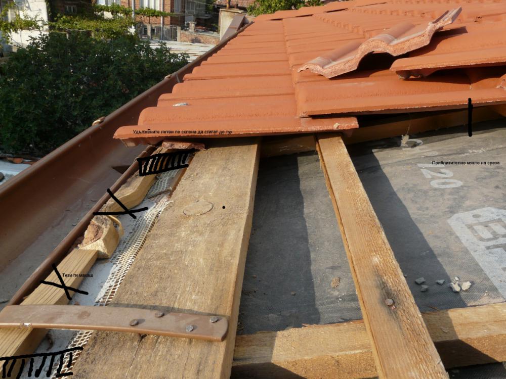

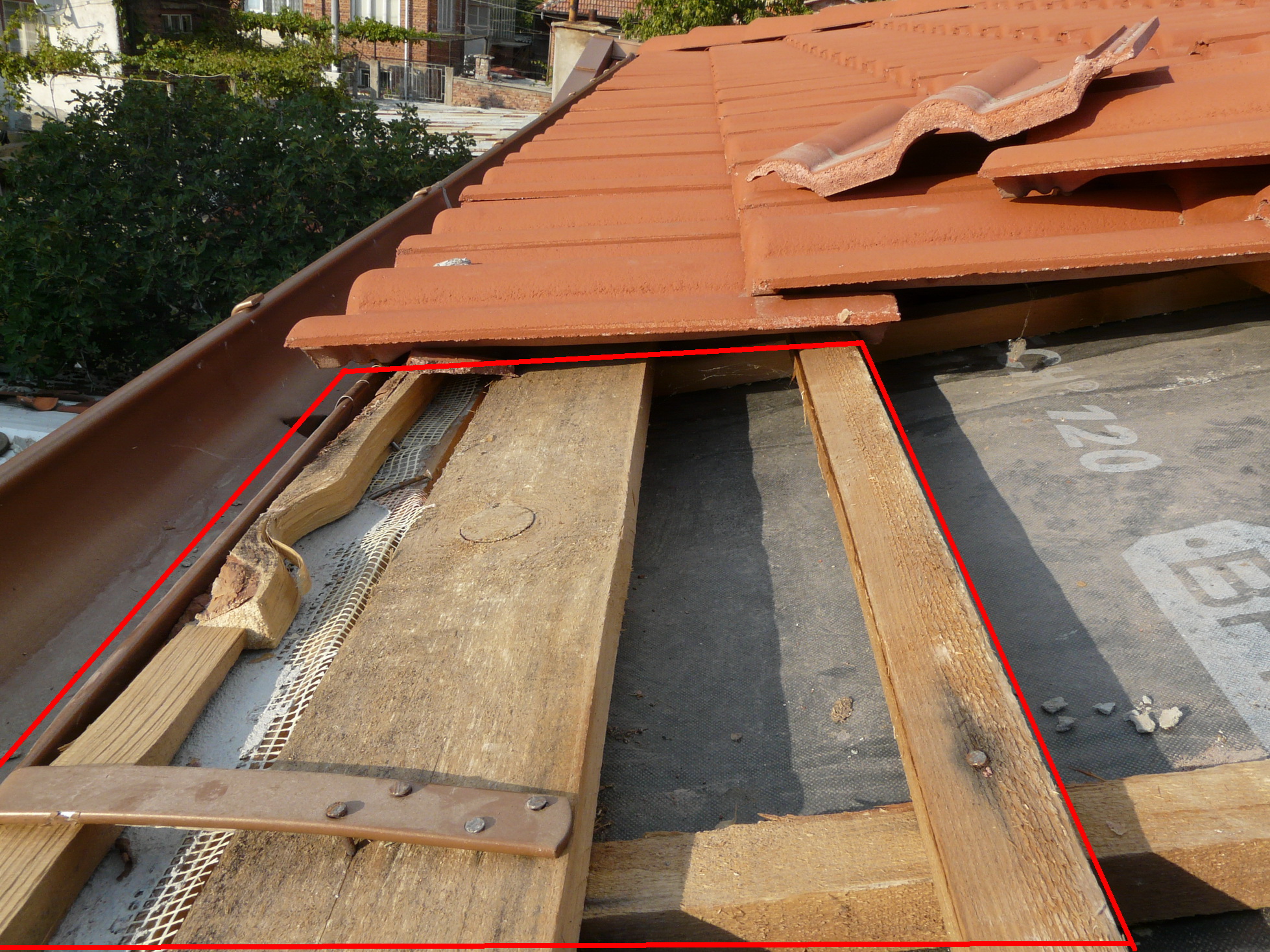

Ами при положение, че от повече от година съм почти плътно там , а имам кредити за изплащане и сметки да плащам - е няма как! Доста неща и правя без пари, цените са като за наши хора, квадратите ги смятам на око - външната изолация я бях "объркал" с 100 квадрата - установих го като мерихме квадратурата на мазилката, иначе хич и нямаше да разбера с колко съм се "минал" .И това въпреки , че държат да ми плащат като на останалите, защото само след мен нямат проблеми и дори най-редовно ми се карат, че издребнявам и си губя времето с детайлите и технологиите! Да кажем , че парите не са им проблем и в случая не са искали да пестят от нищо, та проблема не е в тях! Единствената им грешка е , че се довериха на "майсторите", които трябваше да убеждаваме да работят с по-качествени материали! Нека оставим взаимоотношенията със сестра ми настрана - достатъчно са добри и са минали доста по-сериозни изпитания , които не са могли да ги развалят , та сега глупостта на няколко майстора също няма да успеят! Ясно е , че каруцата се е преобърнала и ще съм благодарен , ако се съсредоточим върху решаването на техническите проблеми!
Това са проблемите засега, а не се знае какво ме очаква още!
Комина знам как да го обшия да не тече, с отворите останали без обшивка и керемиди също.
Отворен остава въпроса за долната част на фолиото - как да го вкарам в улуците без да се налага да ги свалям тях :? Единственото което ми идва на ум е да прережа внимателно летвите и да изкарам част от фолиото, което да застъпи ново фолио, което пък да влиза в улука. Проблема е , че най-вероятно ще се образува джоб, когато водата натежи върху фолиото. Какво да подложа под фолиото за да си останат дъските за които са захванати улуците? Дали вместо фолио, което влиза в улуците да не ползвам направо ламарина (надолучна пола)?
bulhomes2 - майстор
Тани, има една книга май Едуард Калъпов беше автора. "Как да направим къща, да постриом вила, без да ни измамят" Много трудно си я намерих, но си я имам. Автора им ми се кара наскоро, че съм давал насоки в друг форум как да си я свалят някъде от нета (не помня къд е било) в електронен вариант. Та като каза, че от инструментите си рабрал що за майстори са - веднага се сетих за книгата. Как автора избирал каменоделците (примерно) по това дали му е наточена теслата. Ти си добряк и пак ще и боядисаш стаите на сестра ти...
докера - специалист
На пръв поглед ми идва наум един начин , но без да съм видял на място , малко наизуст ще пиша ... :?
Махаш най-долните 2-3 реда керемиди , прерязваш ДОЛНИТЕ летви /които са по склона/ на 40-50см от края, като може да ги надигнеш леко предварително , за да не срежеш и мушамата.
След това отковаваш целия участък под срязаното , барабар с улуците . Така ще ти е освободена и мушамата. Подпъхваш под нея нова ивица , която да стига и влиза в улуците и ковеш отстранената част наново . Ще остане само да се набута мушамата върху улуците .
Ще трябва обаче тази операция да се извърши от няколко човека , защото ще е тежичко.
Тани - модератор

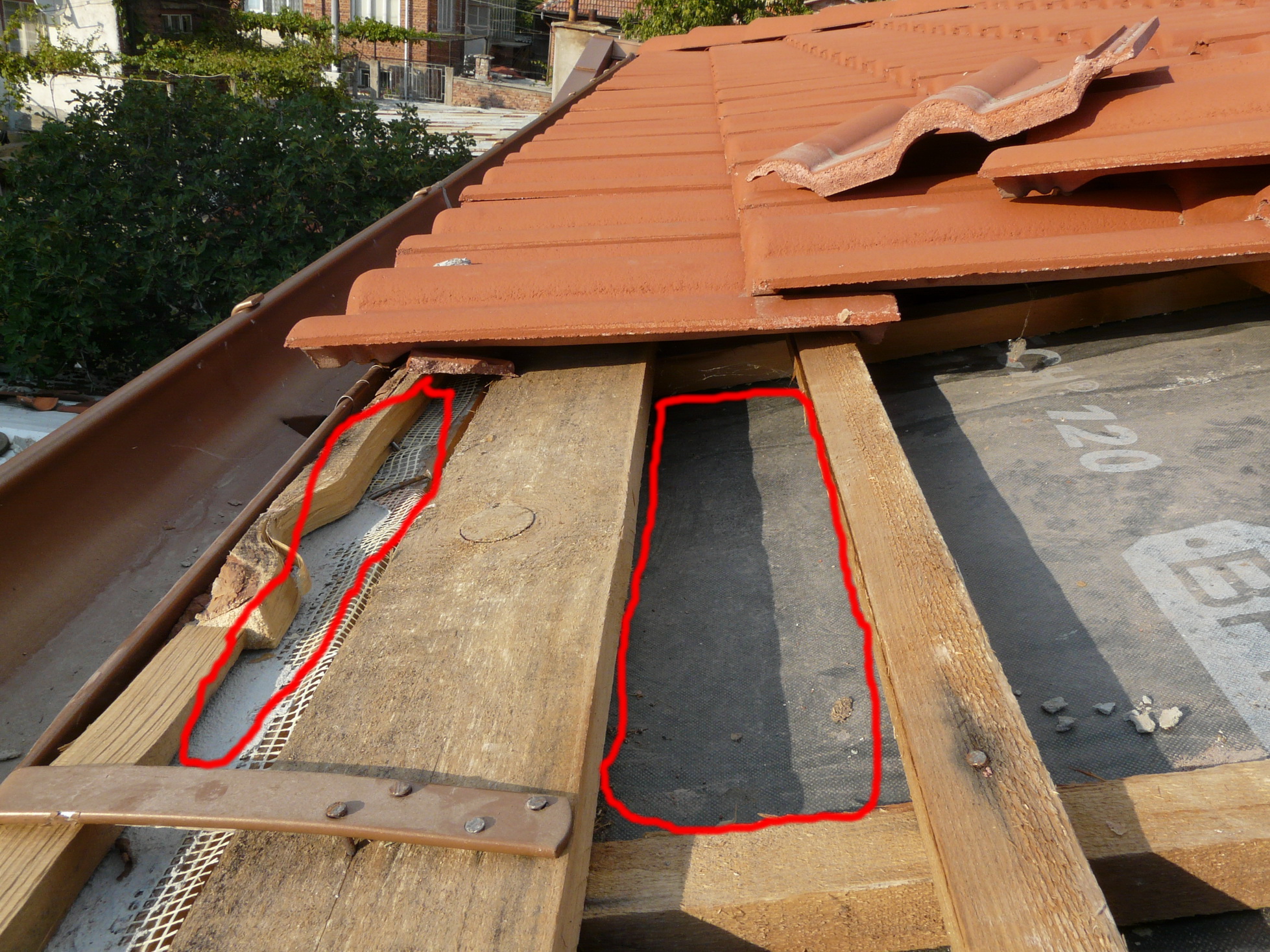

Както писах по-горе, това е единия вариант , но се притеснявам че тук на червеното:
ще се получат джобове от тежестта на водата и в най добрия случай там ще остава вода. Чудя се с какво да го запълня там :? Със стиропор или фибран?
От друга страна разстоянието между първата летва и дъската е малко и ако мембраната минава под летвата е малко на границата и трябва късмет с наклона!

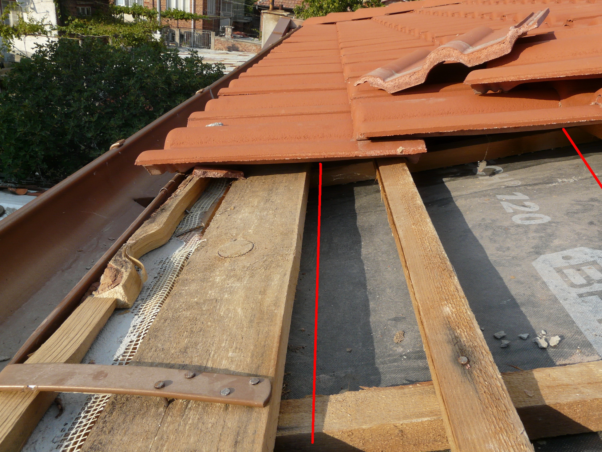

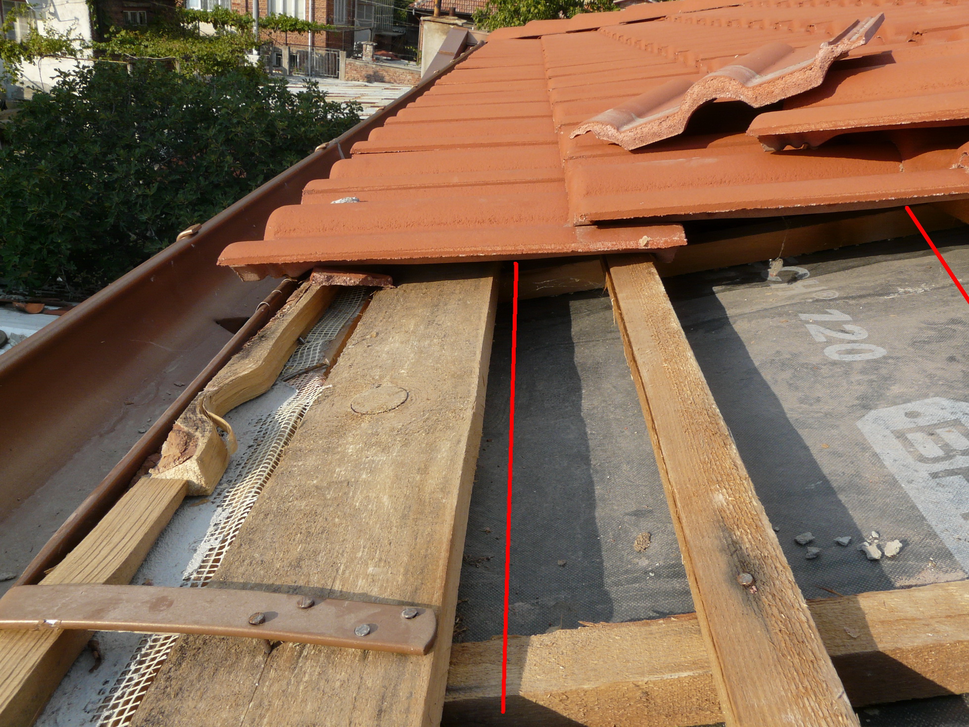

Ако ще режа, смятам да е от тук до тук:
И може би тук ламарина , огъната подходящо в долния край:
marmoz - специалист
докера написа:
+1 мисля че ще свърши работа,само оточнение като отковеш олуците и вдигнаш мошамата закови ги пак сложи мушамата и застъпи с повдигнатата........
А за джобовете си го напълни с циментопясъчна-те покрива са го пренатоварили не мисля че цялото допълнително
изравняване ще тежи повече от 100кг сумарно /прашинка спрямо това което са направили преди тебе/
Последна промяна от marmoz на нед сеп 23, 2012 11:07 pm, променено общо 1 път.
докера - специалист

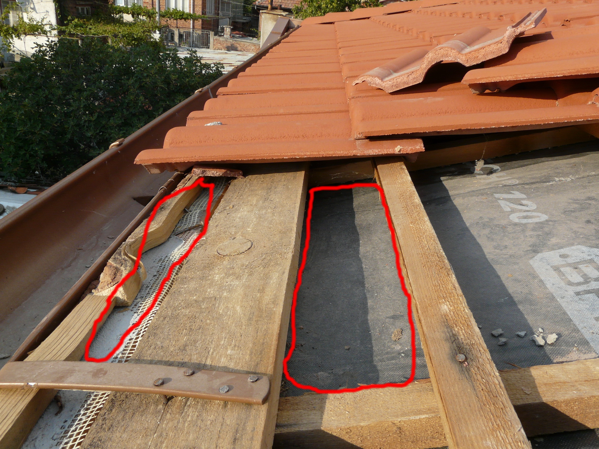

Широката дъска , поне като гледам снимката , е закована над летвите по наклона , така че не виждам проблем там /освен ако под нея няма и друга летвичка /. А на тия летвички по ръба не им разбирам предназначението ,освен да подпират скобите на улуците да не провисват , което според мен не е нужно , а и да ги сложат върху стиропора ....

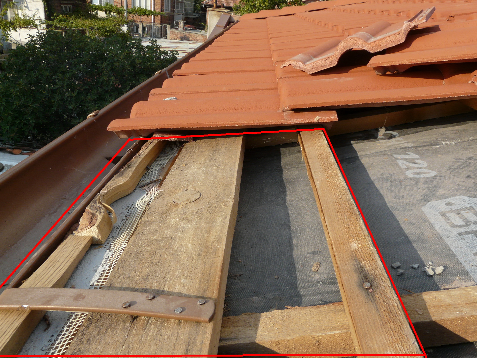

А и ти явно не ме разбра :wink: - Прочети ми поста наново ... Имах предвид да срежеш летвите , които са по наклона и да махнеш цялата дървена конструкция надолу от срязването , така че да остане само мушамата ... И след поставянето на достатъчно широка ивица мушама пак да наковеш махнатата конструкция .Така мушамата ще си е под летвите и няма да има образуване на джобове .
А и тези летвички по ръба ги махни - евентуално можеш да наковеш нови , по-дълги парчета летви по наклона , така че да стигат до ръба и на тях да лягат скобите , но не виждам смисъл - скобите са достатъчно дебели и не ми се вярва да се огънат .
marmoz - специалист
Моито мнение ако е частичен ремонт:
Манаш 2-3 реда махаш/режеш/дървенията/,завиваш изолацията нагоре /ако се налага разковаваш и после заковаваш наново олуците/,застилас с мушама влизаща в олука до подгънатата мушамама,обръщаш завитата мушама да покрие новата,ковеш дъските и хоризонталите редиш керимидите :) ама хора си трябват че за сам човек си е доста рабогта :)

Нещо такова да се получи...
