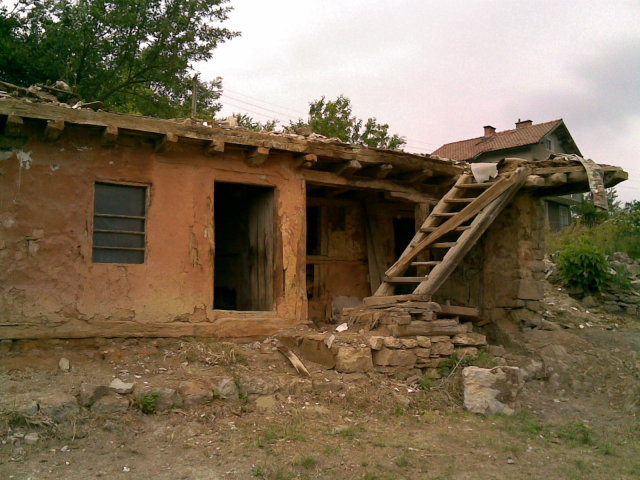

Както споменах, като търсех и взимах такава къща, бях наясно каво ме чака (горе-долу) :shock:
Ясно ми беше, че трябва да се събаря. Ясно ми беше че ме чака много работа, но не ми бяха ясни усещанията при извършване на тая работа. :lol: Ясно ми беше че съм зле финансово. Дори и къщата е купена със заем. Но ако исках нещо подобно, нямаше вече за кога да отлагам - 50! Ясно ми беше, че трябва да си водя сметките много прецизно и излишните разходи да се сведат до минимум. И в този ред на мисли, единствения изход беше, не да се правят опасни икономии от материали, а да се икономисват надници и заплащане на труд. В какъв смисъл? Ами сам да съм си снабдител, сам да съм си технически, сам да съм си изпълнител, ако щете сам да съм си проектант(да не вземе да се обиди някой, сакън). С една дума сам да съм си работодател и по-голямата част от надниците да са мои. А за да е възможно това, единствения начин е да разтегля дейността по-дълго във времето, т.е. не да взема бигада от 4 души и да свърши работата за 1 месец(примерно), а да се хвана аз + един помощник за 2 месеца. Ще речете това е лудост, но фактите показват че ситемата сработи. Всичко което ще видите, съм го направил сам, с помоща на само един местен байо, по-скоро силов техник. Човекодните на помощници в лицето брат ми и един приятел за тези 2 години са не повече от 20.

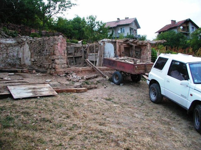

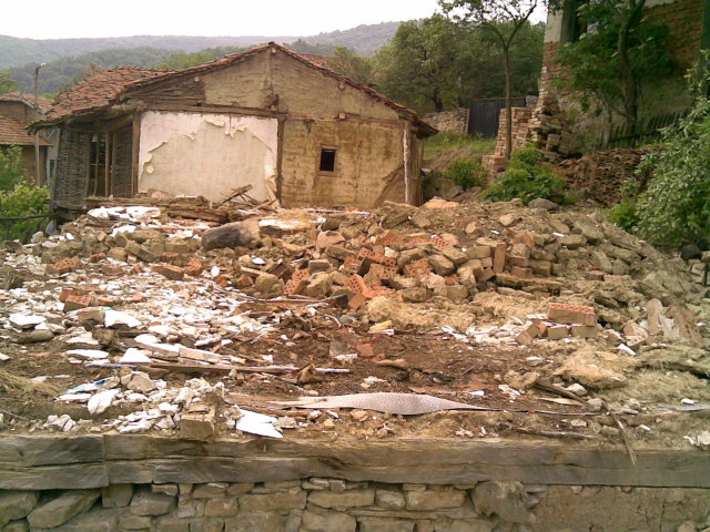

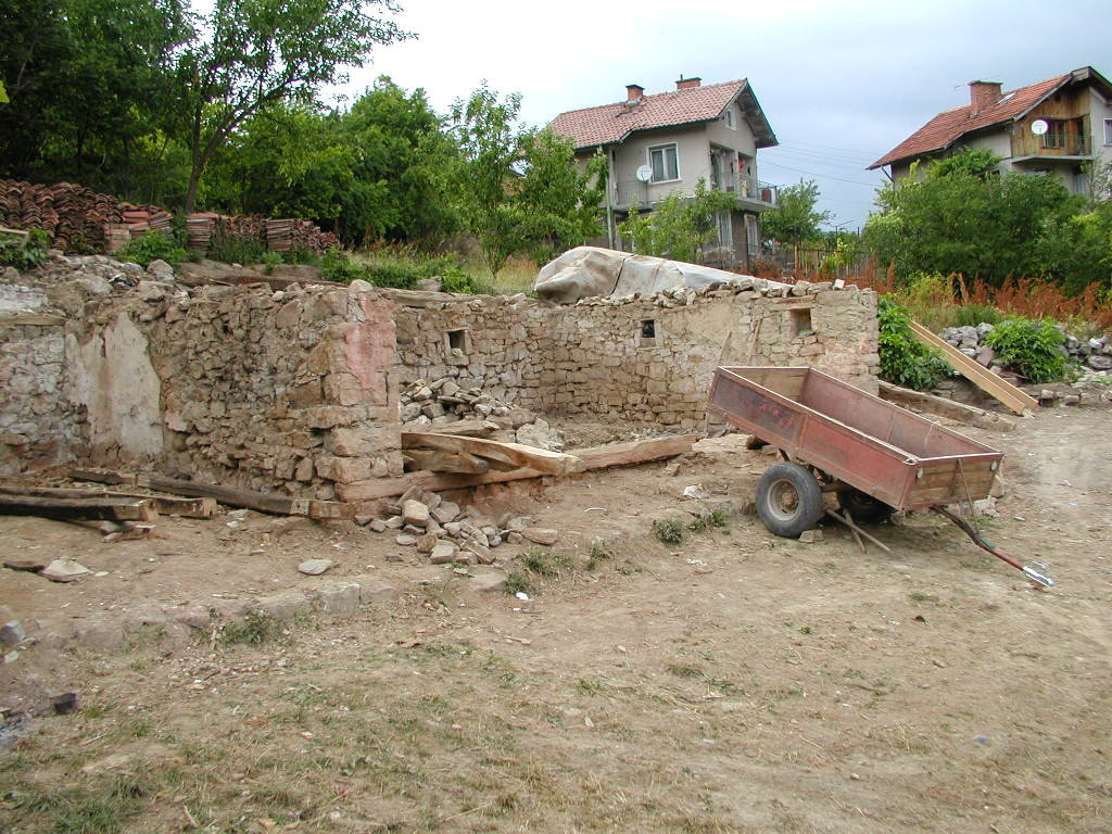

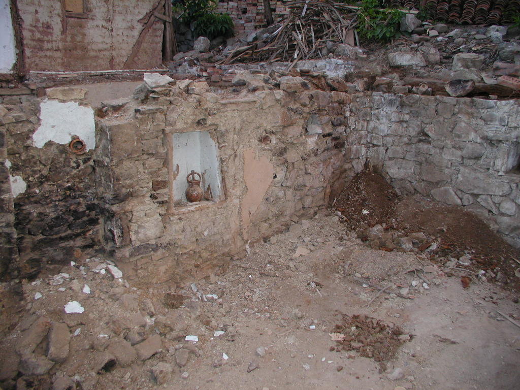

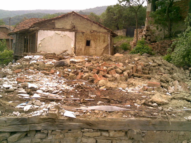

И така, миналта пролет се започна събарянето. Надявах се поне да изскочи някоя годна греда, но уви, всичко се оказа червоядено ии гнило. боклука който излезе към селското бунище, беше над 100 ремаркета (това на снимката).Отделно дървения материал. Отне около 40 дни. Успяха да се спасят едва около 1/3 от керемидите.

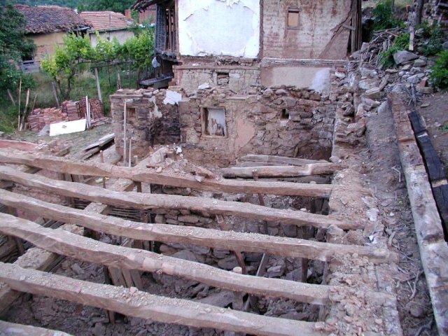

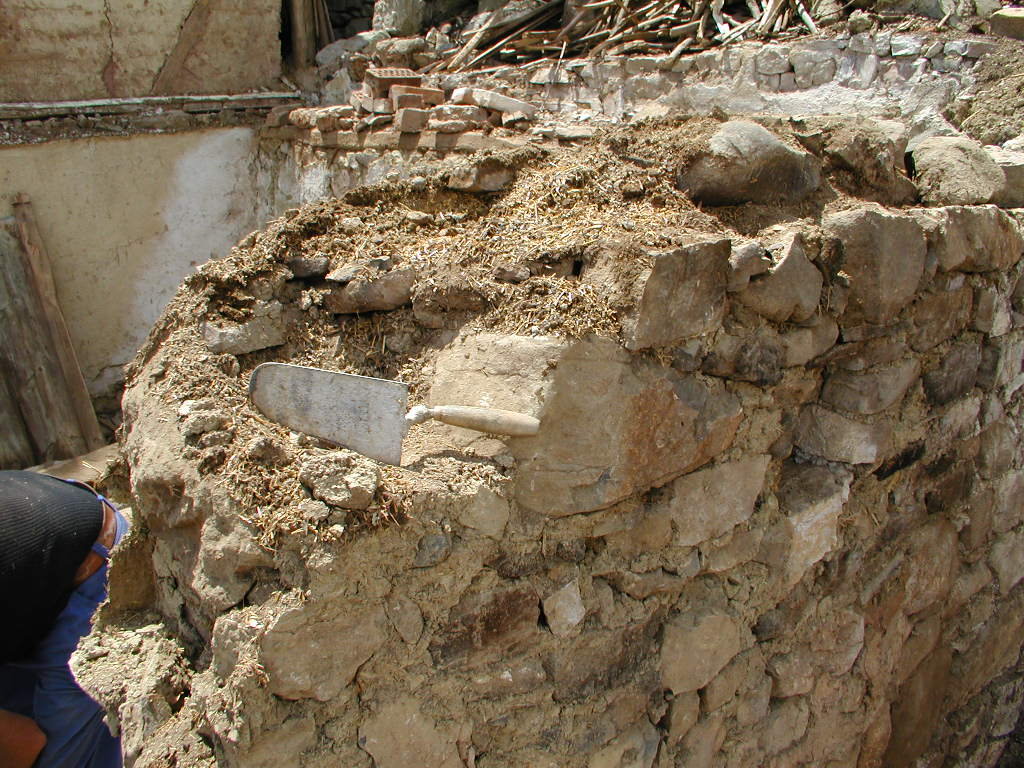

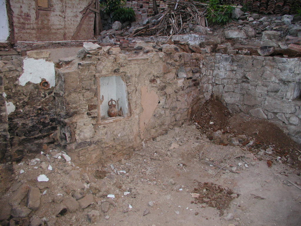

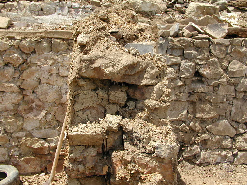

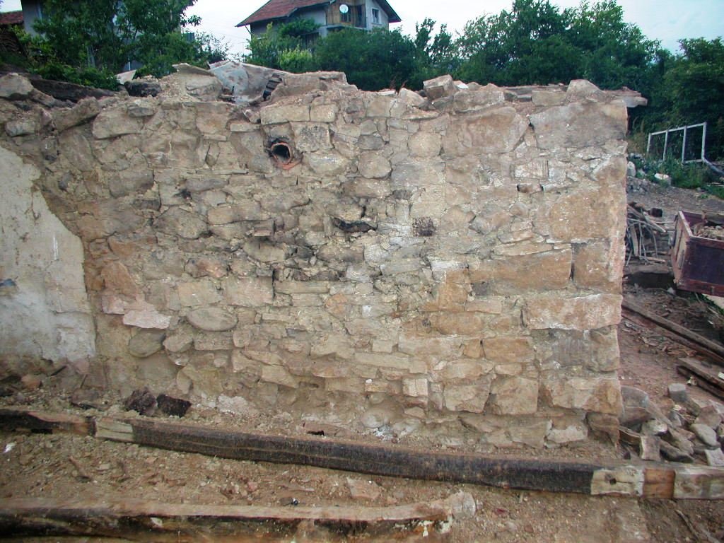

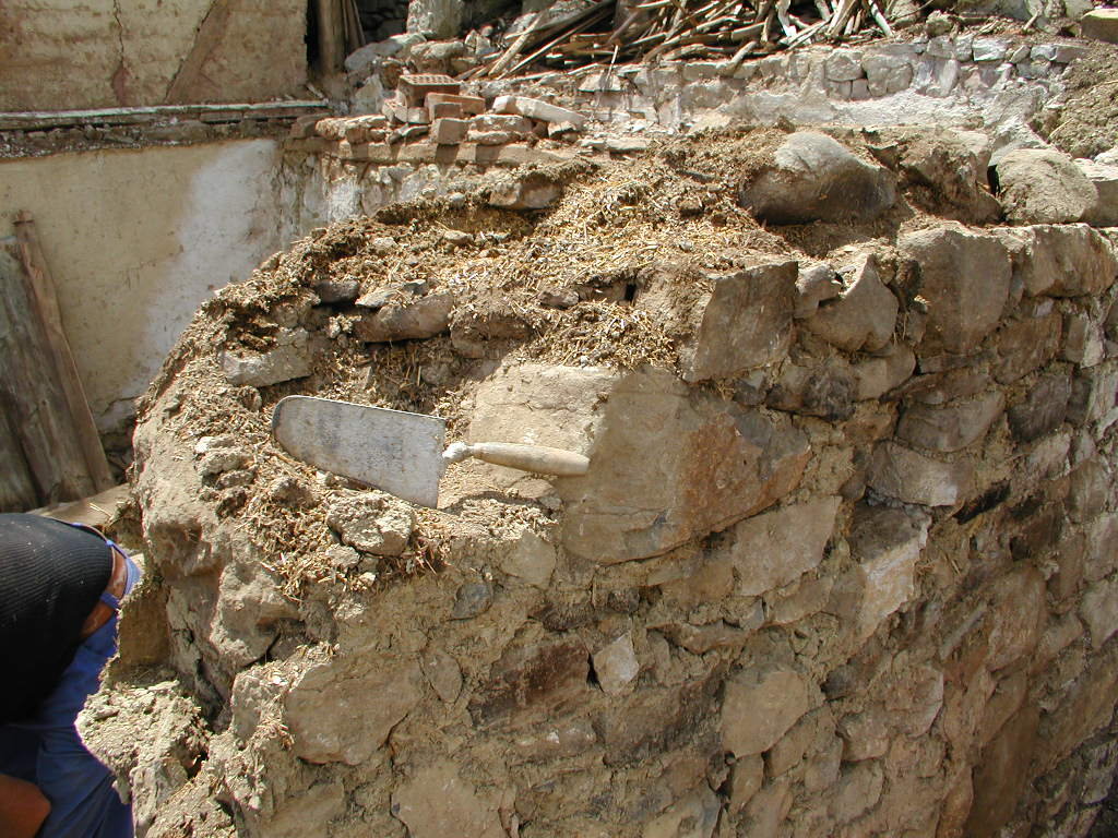

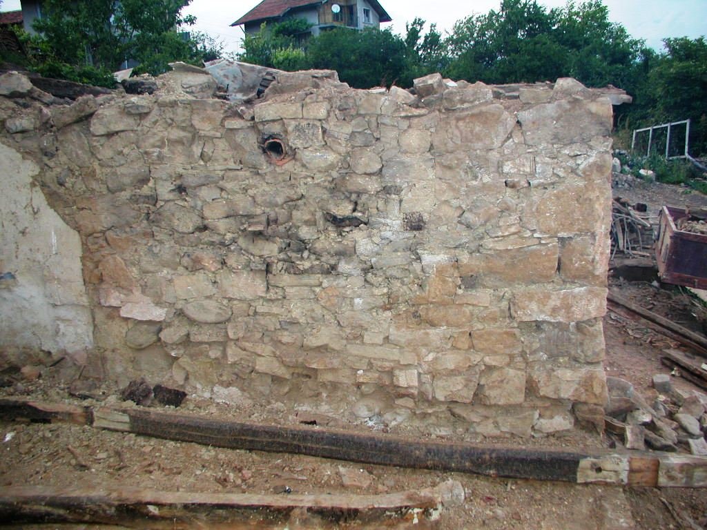

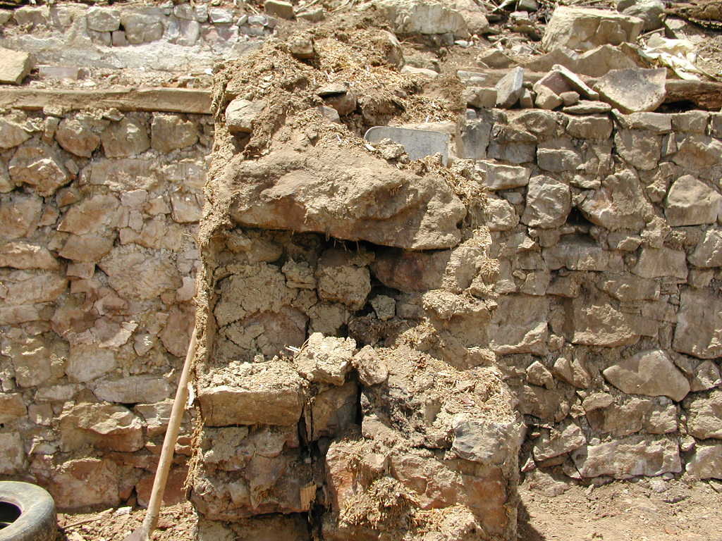

Хранех някаква плаха надежда, поне зида да е читав. Но не :evil:
При малко разчопляне се видя,че вътре са си направили жилища какви ли не гадове. На практика, глинената спойка беше съвсем ерозирала. А не си мислете, че болшинството от тези зидове са по-различни. Вероятността положението да е същото е голяма.
И естествено - никакви компромиси! Сваляне до основи и на ново...

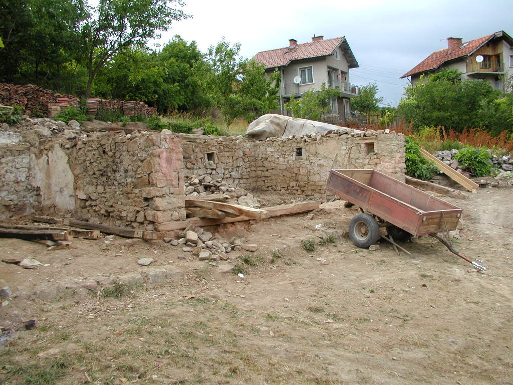

Stefan2000 написа:
Ясно ви става, че всичко е свалено до основи.

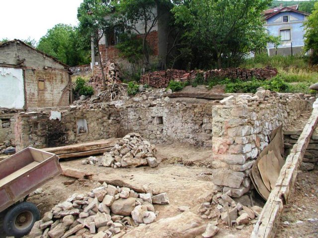

Срам не срам ще си призная ,че на мен не ми стана ясно.На снимката стои каменния зид на мазето - него махнал ли си го или не?Иначе според мен щом си "до основи" махаш и тях и всичко наново включително основите.
Stefan2000 - специалист
Ми при тоя му вид вие бихте ли го оставили :?
Махнат е.
И вариантите от тук на сетне?
sasho 28 - специалист
Предложение-ивични основи и железобетонна плоча.Оттам нагоре продължаваш с камъните.И е било по-добре да не събаряш сам.Щом живееш на 60 километра,пътуване всеки ден/щото няма къде да спиш/ и сто курса с ремаркето плюс храна са си 60-70 лв. дневни пари.Трябваше за старт да хванеш "Байото" да я разруши и извози с местната каруца и оттук икономия.Натам-ти.Между другото Витарата 1.6 ли е или редкия 2.0 шестак?
