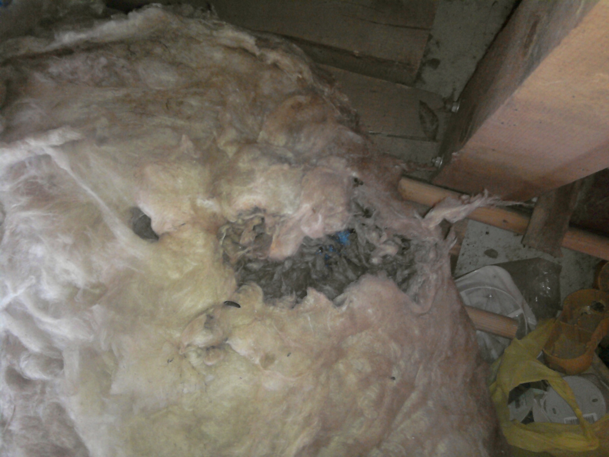

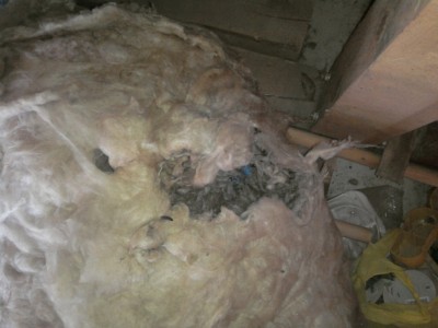

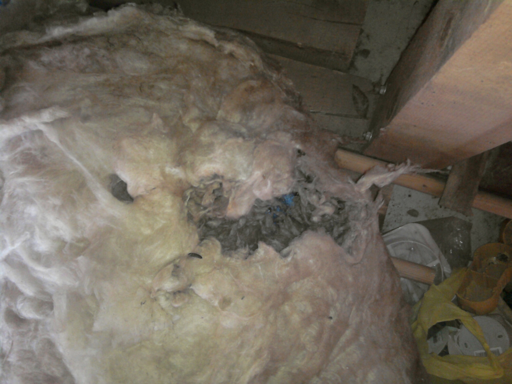

torbalan написа:Вата по борсите - надали ще има балкан разлика в цената от една до друга борса...Да и аз не сам съгласен на тавана вече два пъти хващам мишоци да си правят хралупи във рула вата. Докато стиропора стои непокътнат.
Стиропора може да го ползваш, но имай предвид че мишоците ще му се зарадватдокато във ватата не припарват...
