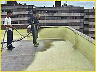

Eто това искам да кажа
Poliuretano .jpg (17.66 KиБ) Видяна 6722 пъти

bojin1 тва с пръскането дето си го показал за някоя по-южна страна като Испания и Гърция става ,ама при тия дебелини за наще ширини е труд и пари на вятъра.По принцип полиуретана е страшно добра изолация защото има ламбда приблизително 0,22 кеото го рпави двойно по добър изолатор от ватата примерно :shock: .За съжаление е още по-податлив на стареене и чуплив дори от стиропора затова се предлага основно на панели.
:) Че е по скъп съм съгласен,но че е по податлив на стареене и чуплив ......????? :?:Аko не го пече открито слънце ,а тук ще има най малко кермиди няма проблем
Tsilkov - майстор
Ми вземи една пяна и направи форма с размери 120/60/10 см .(колктоо е лсит стиропор) и после си поиграй с нея - ще видиш какво имам предвид чуплив.Това е причината да го предлагат на панели - независимо дали метални ,или с ОСБ.Иначе поне при панелите полиуретана не е по-скъп(то зависи и от разновидността) - не прави аналогия с монтажна пяна на спрей.
bojin1 - помощник
Tsilkov написа:
:) Като се напръска на бетона на покрива не става ли като панел? Разликата е доста голяма нали? Гарантирам ти че ако напраскаш 10 см *което е много* полиуретанова пяна на 1 кв м става доста твърда повърхност ,спокойно можеш да ходиш върху нея
