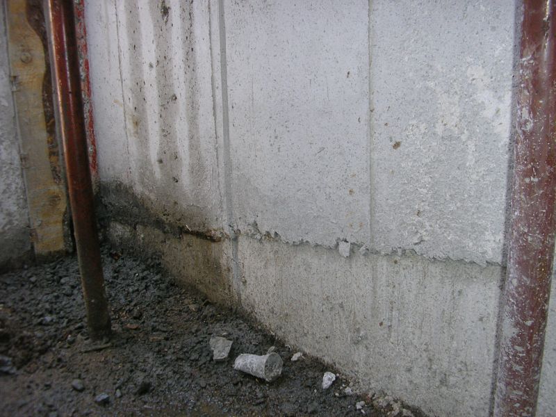

ЧефоС - специалист
Това също е голям проблем. Вижте сами какво правят неграмотните "майстори" от Раковски с прекъснат бетон и едностранен кофраж. Може да си увеличите снимката за по-ясно виждане на безобразията им :x
stenmark - специалист
Чефо не мога да разбера защо постоянно се жалваш от твойте майстори със сигурнос има други обяснения ;например че си извикал защото не че са прехвалени майстори ,а офертата е по-малко пари?Май изобщо не можеш да го преживееш още?Мисли по-позитивно и че това което следва може да бъде направено по-добре!
ЧефоС - специалист
Колега stenmark,
Въпроса не е до парите.
Щом съм решил да строя, означава, че съм посъбрал някаква сума. До където стигнат, съобразно обстановката. Но съм бесен, че псевдомайстори ми строиха къщата. Подобни екземпляри има и във форума. Просто се предоверих на предприемача. А той е коректен наивник. Търпи загуби, и си остава наивник.
