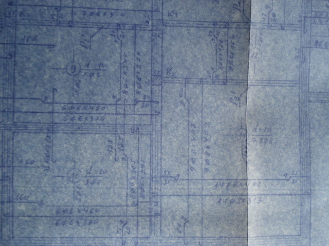

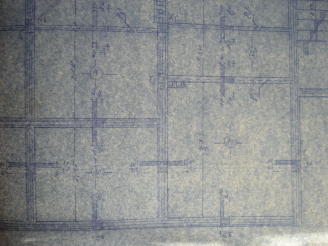

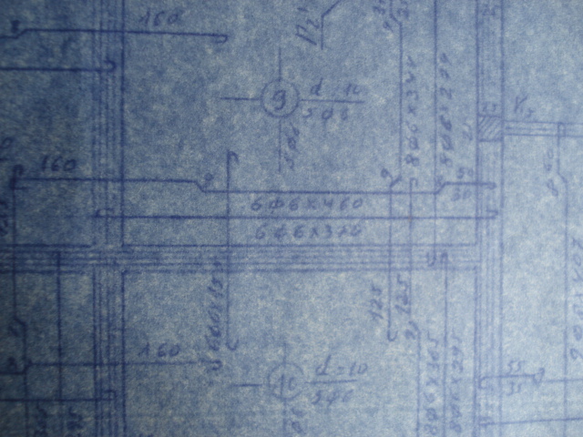

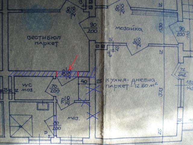

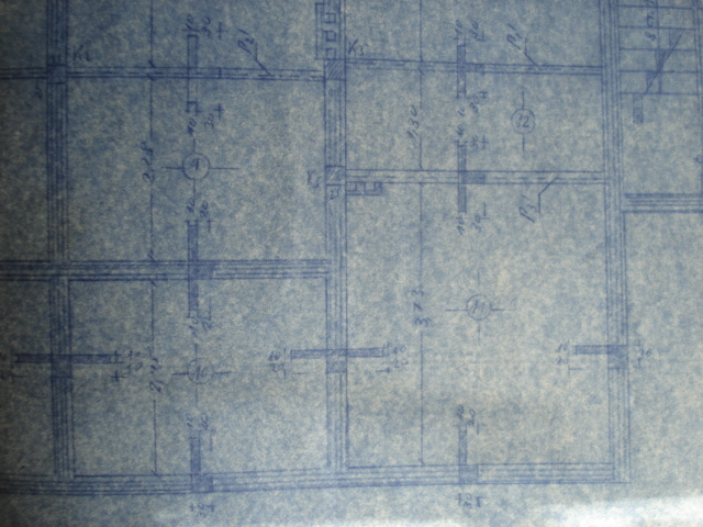

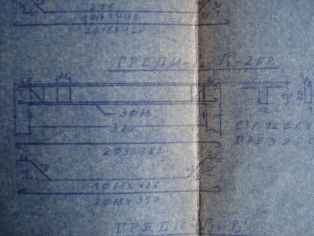

Здравейте, за да не пускам нова тема ще използвам тази на колегата. Въпросът ми е специално към конструктурите, тъй като мисля, че те ще ми дадат достатъчно адекватно мнение.
Искам да избия врата в стената която е обозначена със синьо, а вратата е с червено. По първоначалния проект на къщата там е трябвало да има врата, но не са спазили проекта и са направили плътна стена. Също са премахнали стените, които съм дал с кръстчета. Прилагам и арматурния план на плочата над етажа. Става въпрос за втори етаж, над който има плоча и покрив.
Та въпросът ми е - е ли възможно да се избие врата, там където е заложена по проект първоначално?

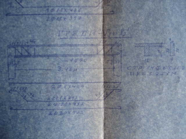

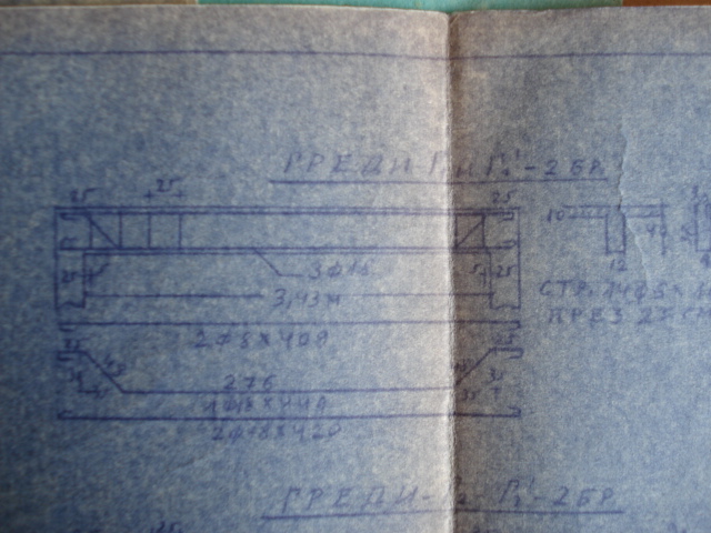

От какви тухли е иззидана стената? Можеш ли да пуснеш и кофражния план (ако има такъв)?
В кой район на България е къщата? Какъв е теренът?
Дай да си пишем тук, а не на лични, така ползата е за повече хора.
По-конкретно се интересувам дали все пак няма стоманобетонова греда. Ако не си сигурен, направи проба на 10 см под плочата - виж дали е тухла или бетон.

Съгласен съм да си пишем тук, писах ти на лични, тъй като мислех, че не си видял въпросът ми.
Стената е зидана от тухми единички през 1970г. мисля, че са решетъчни. Всички стени в къщата са с единички.
Къщата е в северна българия - Плевен. Теренът е равнинен.
Прилагам кофражен план.
