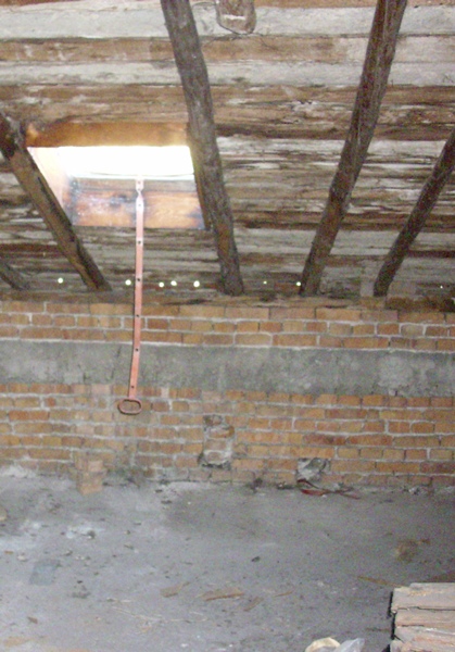

Като гледам снимките, смятам че първо трябва да решиш подхода към етажа.
Каква ще е стълбата? Може да се наложи да режеш плочата в зависимост от стълбата а това може пък тотално да промени бъдещото разположение на стаите.
Видът на стълбата пъс също може да ограничи последващото обзавеждане.
Да не попаднеш в неловката ситуация на вита стълба и три метра диван за качване. Ей тогава става уеуе майко.

1. Махаш изцяло покрива.Надзиждаш стените. Върху стените изливаш бетонен пояс върху който ще изградиш новата покривната конструкция.
За предпочитане използвай леки покривни материали, а именно метални керемиди.
sepultura - специалист
как хем леки, хем пък и метални керемиди :-k
и другото-плоча си има и то здрава, защо трябва още да вдигам, да лея пояси и т.н.
Не може ли, по някакъв начин да се изрежат част от гредите, но да се укрепи като цяло покрива по друг начин :?

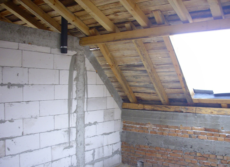

Точно по този начин направих ремонт на стар, 35 годишен покрив. Беше отчайващо зле. Провиснали греди, течове, прогнила обшивка...

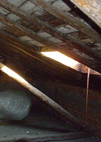

Доколкото виждам от снимките този покрив няма и обшивка. Керемидите са наредени директно на гредички. Вижда се, че надзидът е с бетонен пояс, но не става ясно стрехата и тя ли е бетонна или... Колко е дебела и как е армирана плочата ? Това може да се провери от проекта на къщата. Обикновено последната плоча е и по-тънка и по-слабо армирана.
Важно е да уточниш тези неща за да е ясно какво може да се направи.
За да се освободиш от толкова много попове, зидаш стените /газобетон примерно/ и отгоре бетонен пояс, армиран. Върху него ляга новата конструкция и се вързва за него. В жилищната част ще имаш попове/вертикални греди/ само при по-големи разстояния между стените. "Плетеницата" от греди се изнася във високата, необитаема част.
Но всичко това изисква проект. Което пък ще ти позволи да си сметнеш разходите и да прецениш дали да започваш изобщо.
Каквито и помещения да се получат, най-важното е покрива да е стабилен, без течове.
100 квадрата не са малко и можеш да направиш чудесен мансарден апартамент. Или превейки нов, стабилен покрив да подготвиш за следващ етап.
Когато имам време, ще кача снимки на моя ремонт. Там нещата се проточиха във времето, защото като си направих сметката, реших да направя мансарден апартамент. Това доведе до промяна на наклоните, проект, разрешителни и т.н.

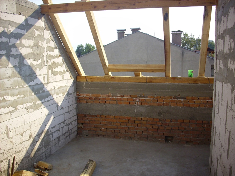

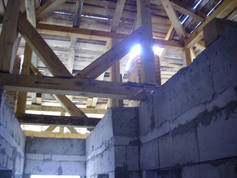

Добавям няколко снимки:
Тук се вижда как новата конструкция ляга върху бетонните пояси на стените.
... и след...
Преди...
... и след...
