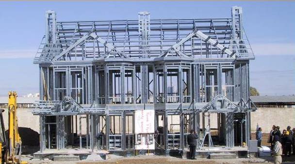

Тези къщи с метални конструкции са ми много дървени :? :-D Прекалено са правоъгълни дори за любител на изчистените форми като мен. Вероятно за по-разчупени обеми (в нивата, еркери и т.н) е по-удачна СБ конструкция? Въпреки, че не ми изглежда сложно да се направи и със стоманена конструкция, ако няма извити форми да речем. Защо в такъв случай, всички такива къщи, които съм виждал из форума, имат формата на плевня?
П.П. Ето един произволен пример - не ми изглежда трудно подобни форми да се постигнат и с метални конструкции или греша?
Дървените определено са по-раздвижени. :-D Не ,че на пазара не се предлагат и те като плевни де.

Grezinski - специалист
профилите не са за ГК. Това са поцинковани, студено огънати профили от високоякостна стомана. В момента тези профили навлизат постепенно и в България.
Могат да се постигнат всякакви форми, дори и овални.
Средното тегло на тази конструкция е 27 кг. Цената на м2 с обшивка от два пласта ламарина и 15см вата, метални керемиди на покрива и олуци, с крепежите, лепенките за прекъсване на термомоста, антикондензното и пароизолационното фолио, техническия проект излиза около 97 ЛВ. Без монтаж, без ддс.
По отношение на топлопроводимостта, конструкцията е по-ефективна от тухлена стена. Няма проблем да се инвестира в по-плътна вата, за да се подобрят характеристиките. По дължината на всеки профил отвътре и отвън се полага лепенка с гъбеста структура за прекъсване на термомоста между фасадната ламарина и конструкцията.

vipltd - специалист
Колега с тези 27 кг на м2 къща може ли да се строи.
Аз внесох една 157 м2 къща,тежи 7690 кг.
