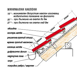

на страна 1 имаш 24,2' наклон при дължина ската 4,39
на страна 2 имаш 18' наклон при дължина на ската 8,41

Ако покривът ти е нивелиран, размерът на задната стена няма значение (или на предната). Ако "попът" (разстоянието от билото до основата на покрива) ти е 1,80 -> 1,80/4 = 45 и 1,80/8=22.5
manobg - специалист
Пусни ~25cm наклон на метър и си ти ;)

Здравейте на всички,
правя един навес 200см.х240см., който ще е с единичен скатен покрив. Наклона ще е към дългата страна.
Ще бъде покрит със керемиди(втора ръка, не знам точно модела, мисля че са от най-распространените, такива ми изпаднаха).
Питането ми е колко е минималният наклон, който следва да заложа?
Поради конструктивни особености( с цел икономия #-o ) ми се иска разликата в денивилацията на покрива да е близо до 40+см. Това по мои изчисления(не съм много сигурен, че тука и едни тангенси се намесиха) е приблизително 12°, или казано в обратния ред, при 12° едната страна на покрива трябва да е с 42,52см. По-висока от другата, при два метра дължина на плочата.
Тук ми се появява голямото чудене?
Един „майстор“ ми каза че минимумът е 20°, а най-добре да съм го направил 25°. Е да ама то излиза че при 25° покрива в единият край трябва да е с 93,26см. по-висок. Т.е. почти един метър за два метра плоча, че то така излиза например за 6м. плоча три метра височина на покрива, малко странно ми се вижда?
