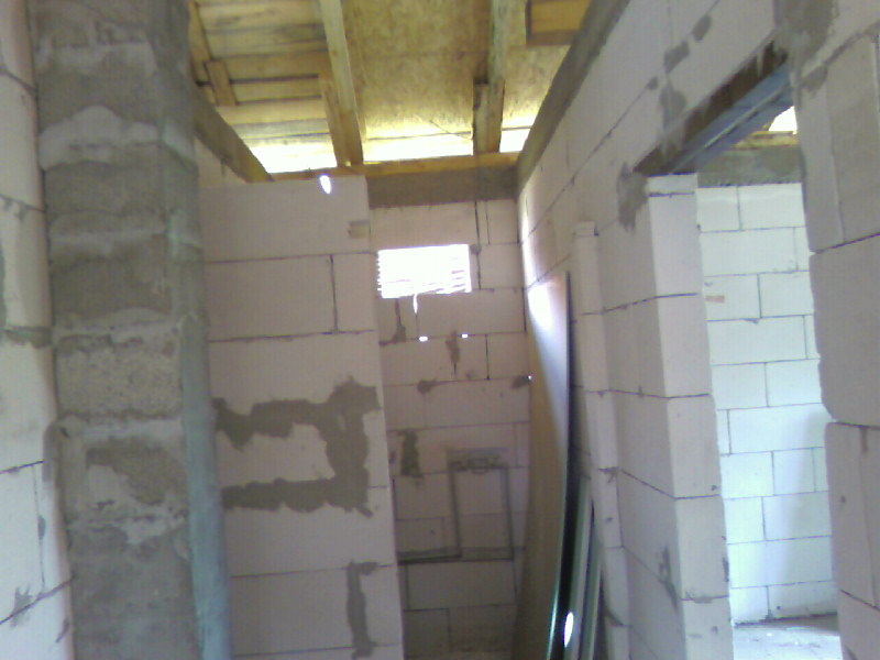

Вътрешните стени пак ли са зидани и итонг или са от ГК ?
ebahti - майстор
Външните са 15 см, а вътрешните са 12 см итонг.....добре беше външните да са от 25 см,ама бюджето беше ограничен.
