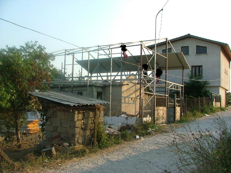

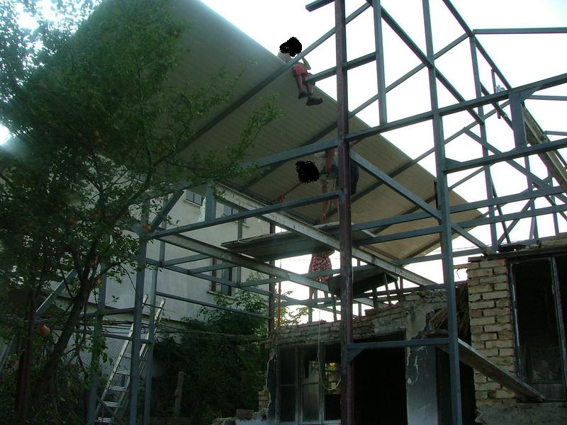

Ауууууу, направо съм в траур. ЦД-то на лаптопа се е прее..ло. Не чете нищо още по малко да записва и нямам мангизи за друго засега.
Лошото е че снимките трябваше да ги има на диск, а сега не мога и да проверя. Ще видя как да ги извадя на бял свят.

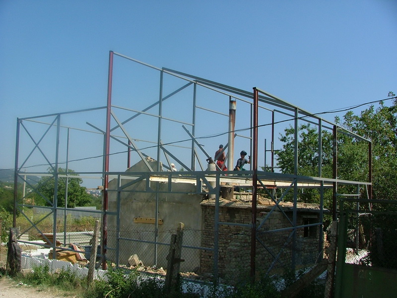

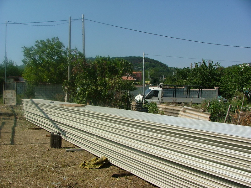

Къщата я правихме с такива панели - на половин цена. Сега ще ти обясня къде са, ама по малко тъпанарски начин. От Метро нагоре има много автокъщи една до друга ако се сещаш. Между тях някъде беше един огромен плац с термопанели - не се сещам имаше ли няква табела или не, обаче те се виждат от пътя (посока от центъра към владиславово се пада отдясно на пътя). Трябва да отидеш да провериш има ли още от тези преоценените. Ако не си ме разбрал къде са, пак ще обяснявам.

Защо не пуснеш размерите на основите или там по скицата която си дал. Май нещо около 8.5/8.5м
tonkata, на каква цена всъщност ги взехте тези панели и какви са ( с ПУ пяна ?) и каква дебелина? :?:
Интересувам се за гаража си, евентуално и част от покрива...
tonkata - специалист

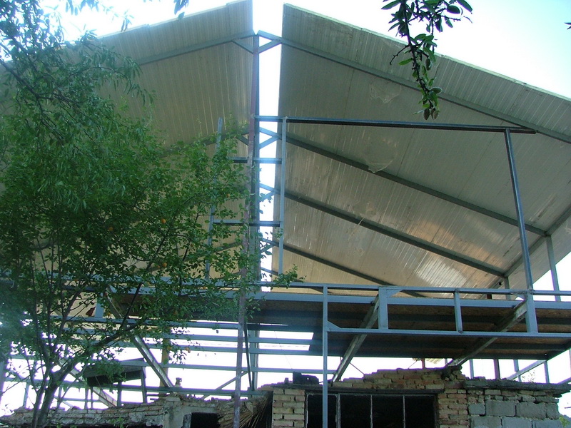

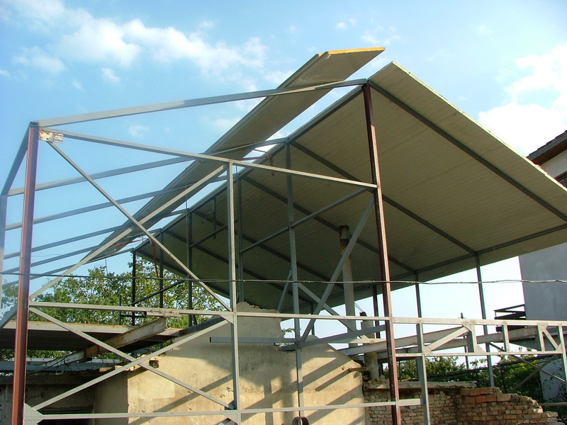

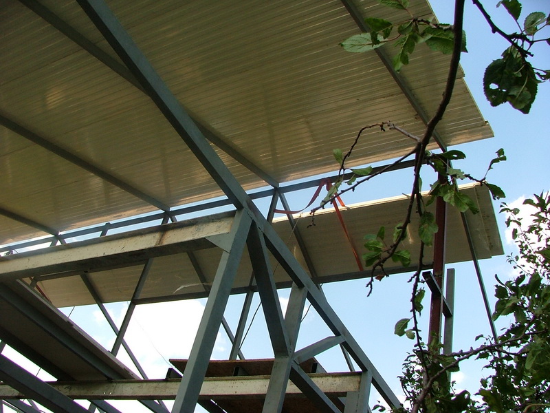

От двете страни е ламарина посредата пу пяна. mayatila писа цена 30 лв, аз си спомням че цената беше 40 и няколко, на тези намалените беше 20-тина и малко. Те обаче са различни дебелини и модели. Сега видях в гугъла ценова листа и на дебелина от 30мм наистина е 30лв. Панелите са 13м. дължина, на място ти ги режат колкото искаш. Ние ги карахме цели с прицеп :shock: Направо ни се разказа играта докато ги натоварим и разтоварим(нямаше го крана).

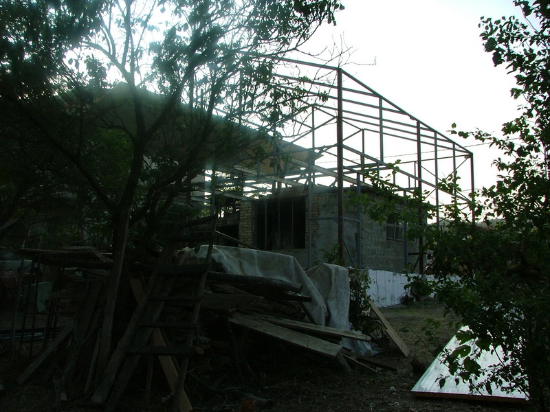

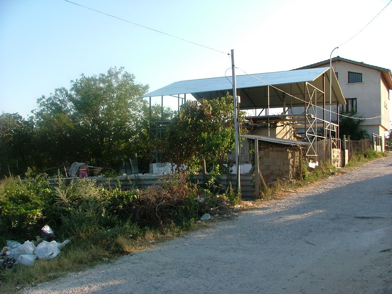

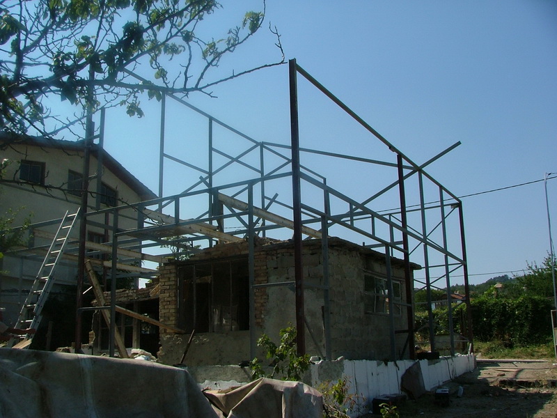

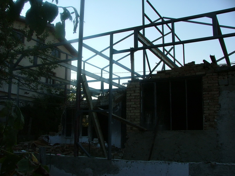

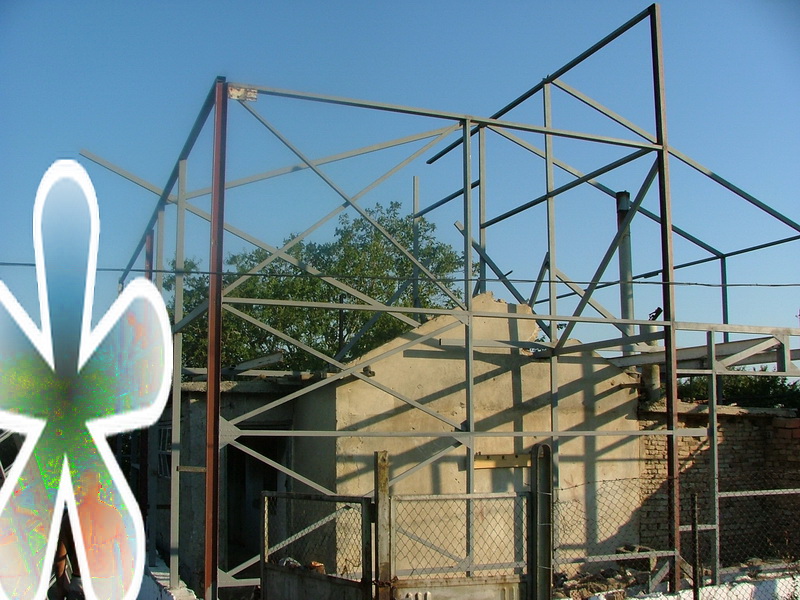

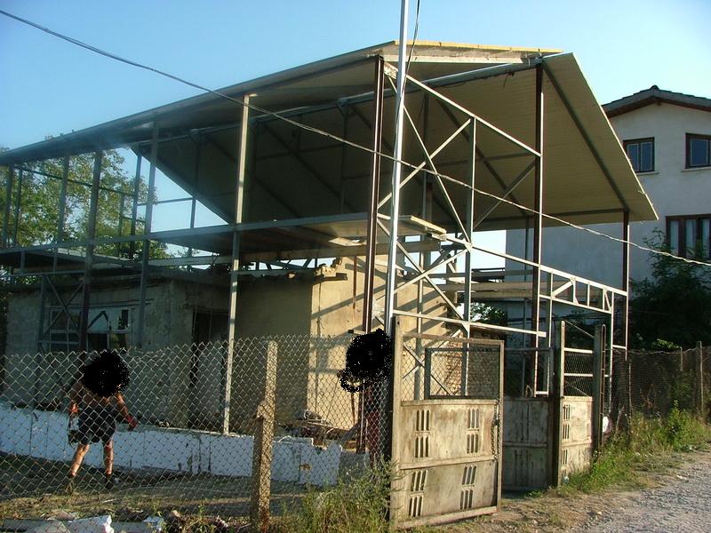

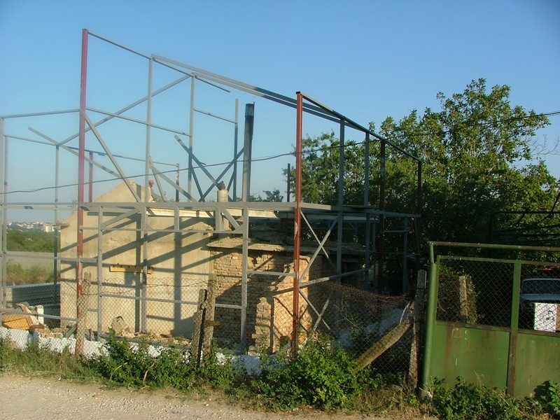

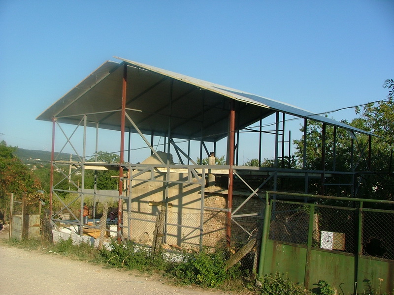

Аз успях да прехвърля малко снимки и се га ще постна, но началния етап ми се губи.
То май цяла фотогалерия ще направя, да ме прощавате.
още
