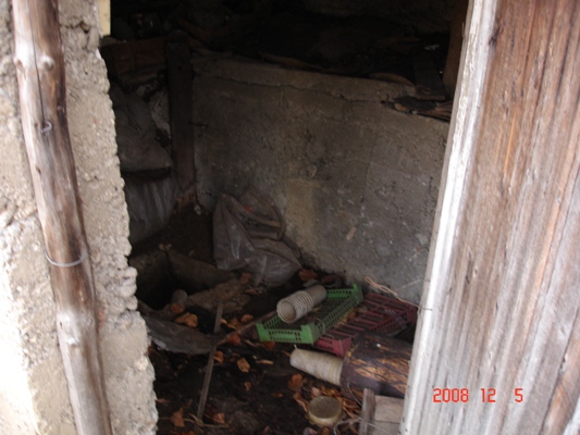

Отзад,ясно се вижда отцепването на ламперията заради пропадане на втората плоча
вила 033.jpg (110.01 KиБ) Видяна 20180 пъти

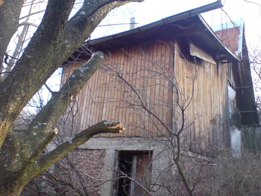

Излят е много бетон,има арматура в него.Мисля да я реставрирам,запазвайки я дървена-ламперията е 30 лв 2,8 кв.м,греди тук-там,ремонт покрив,който не тече всъщност,но изглежда зле,ламарината е ръждясала
къща съсел 015.jpg (112.51 KиБ) Видяна 14104 пъти
Бетон армиран, ОК. Но колко дълбоко, пояси, това-онова??
sasho 28 - специалист
Моята идея е следната: откъм пропадащата страна-тази с входа на мазето,да изградя три подпоречни колони-/една по една,за да не пропадне още/така-копая около метър надолу,правя кофраж с арматура с формата на обърната буква "Т"-първо в дясната страна,като стегне-ляво и тн.Арматурата от подпората ще вържа с тази на плочата чрез пробиване и къртене.После лека замазка на двете плочи.
Втори вариянт:подкопавам дведе плочи-правя им пояс с колони през около 1,50м и отгоре ги връзвам с нова плоча,която да запечати двете и да ги направи една цяла.При този вариянт няма да мина сам,ще трябва бетоновоз,докато при първия-сам :?
Пропуснах-накрая дренаж.
