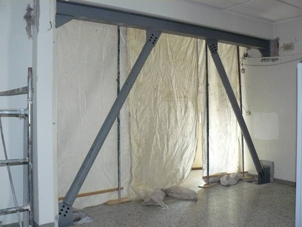

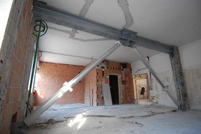

ср юли 17, 2019 3:58 pmшоп написа:Старата стена беше дълга 4,5м , висока 2,38м и дебела 12см /тухла 4-ка на тясната страна/+ 4см мазилка. Гредата е дебела 12-14 см и висока 30см.ср юли 17, 2019 3:44 pmBLUEPUPIL-2 написа: При земетръс, тази стена дори от тухли четворки, ще се напука по определен начин, което означава, че е поела част от енергията, която в противен случай директно ще атакува с пълната си сила колонате и гредите!Това е така, спор няма. Нека автора на темата обаче сподели стена с какви размери е премахнал?![]()
Височина, ширина, дебелина и от какви тухли?
Може да се окаже, че е свалил тонове тежест и е облекчил колоните и гредите на сградата:-)
Да не се окаже, че с 1,2 или 3 стоманени колони 120х60 ( да приемем 60, но може и 80, 100 или дори 120мм) и хиксова връзка конструкцията ще стане по-здрава и лека:-) Вата между колоните и двустранно зашиване с двуслоен ГК
Аз съм на първия етаж, под мен е партерния етаж който е висок 4,5 м и наскоро е ремонтиран.Носещите колони вървят вертикално от основата до върха. Под всяка плоча има греди който са от колона до колона. Някои греди от единия край завършват не в колона а в друга греда /както е в моя случай/. Тоест искам да подпра вертикалната част на "Т" образна греда .
шоп
- Мнения: 9924
Тази стена и досега не е била носеща.
Може да отидеш до магазин за метали и да питаш дали ще ти отрежат едно парче с нужната дължина от профил 120х120х4 да кажем
Ще го отвесираш на място и с шишове от арматура + заварка ще го фиксираш за плочата отдолу и за трегера отгоре.
Аз поне так бих постъпил, защото е лесно и бързо.
