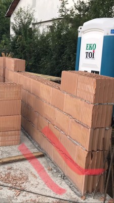

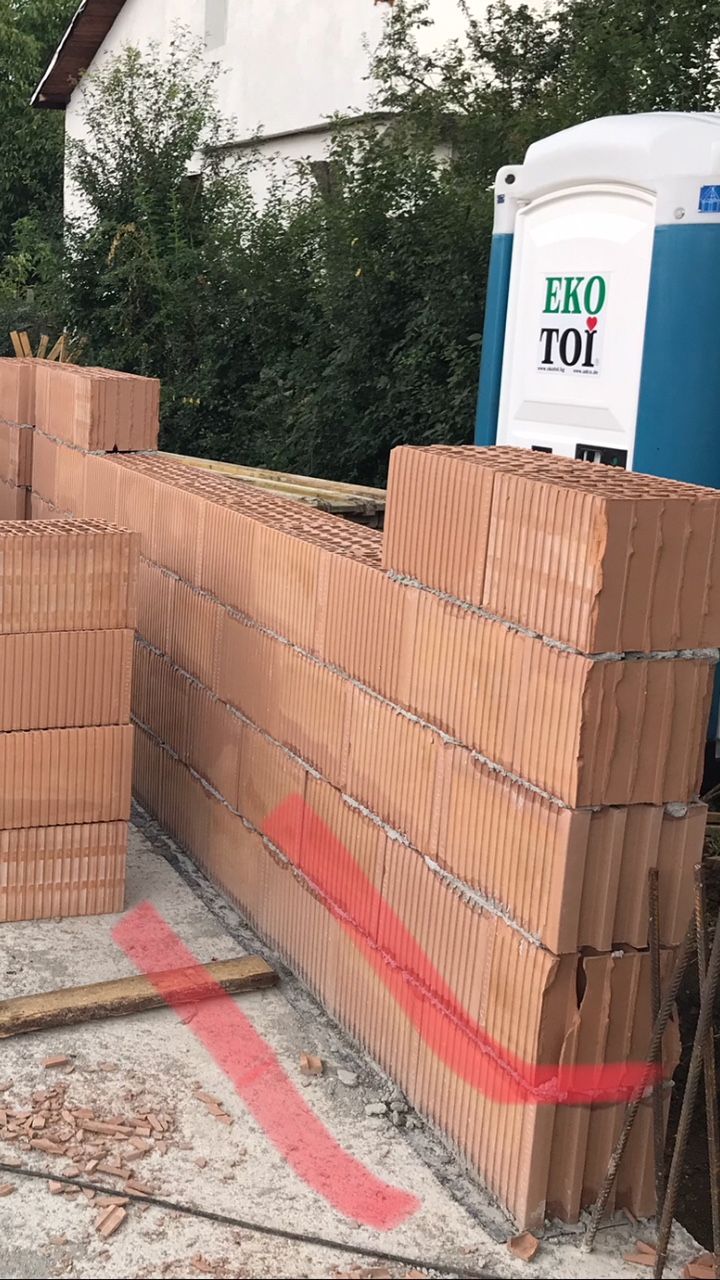

naster - майстор
Да споделя опит с моя строител. Зидарията на кота +-0.00 застъпва ивици от битумна хидроизолация, широки по 15-20 см, които са разположени по вътрешния ръб между зида и бетоновата настилка. По негово мнение точно там било най-критични при евентуална капилярна влага да просмуче през стеничките на тухлата в мазилки/шпакловки.
nikolay_1 - специалист
нед сеп 02, 2018 11:26 pmnaster написа:
Благодаря за мнението, колега naster. Хоризонтално ли слагаш битума върху настилката под зида, или я вдигаш и вертикално по вътрешната страна на тухлата така че ХИ да е с форма на L ?
Строител мен ме посъветва да вдигна ХИ по вътрешната страна на стените на 20-30 см. Всички стени - зидове, шайби, колони.
Имаш и ЛС :rock:
naster - майстор
Отговорих на л.с., но ще пусна снимка и тук за всеобщо ползване. ХИ започва от ръба на бетоновата настилка на ивица с ширина 30-35 см и се показва от вътрешна страна на зида, за да не се качва капилярна влага през мазилките/зида.
