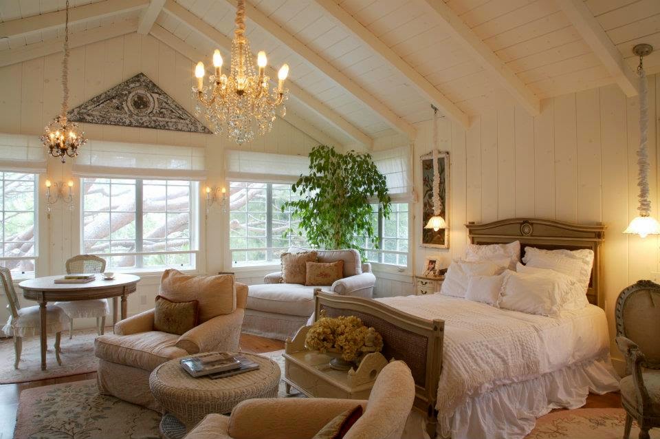

Чесно казано не,несъм мислила, защото аз изкам дървен покрив с керемиди. Нещо много класическо и елегантно. А за термо панели несъм се и интересувала.
. Ще кача една смимка ориентировачно как бих желала да изглежда.

Тази снимка обаче която си качила, се обзалагам че не е с керемиди.
Tsilkov - майстор
stivemaster написа:
Кое те кара да мислиш така?

Така. Имам малко свободно време.
1. Последната снимка малко усложнява изпълнението. Но не е невъзможно с покрив с керемиди. Просто покрива става двоен. Но има и друг вариант. За него по късно.
2. От това което се вижда, не би трябвало да има проблем за изграждането на дървената конструкция на покрива. Препоръчвам да си изградите скеле около къщата, което ще послужи и за изграждането на покрива и за евентуална топлоизолация. Наличието на скеле спомага и за коментиране на цената на труд при изграждане на покрива, в посока надолу, разбира се :wink: .
3. Отиваме към детайлите.
Ако искаме покрива да е видим, т.е. ребра и обшивката e необходимо да се подготвите за по-голямо финансово натоварване от към материал и от към труд. Ребрата трябва да са KVH(клиновидно слепени греди), а ако има и видими столици, то за тях е хубаво да се ползват BSH(просто слепени греди, просто казано :) ). Бих искал да обърна внимание на монтажа на самото покривно покритие. Първо е необходимо да се уточни самия модел керемиди. После се смята колко реда керемиди е необходимо да се монтират. В зависимост от модела на керемидите и наклона на покрива се смята разстоянието между първата и последната керемида.
