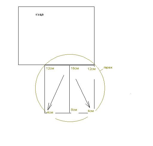

В тази част стана не както ми се искаше. Има едно било по средата и към двете страни се оттича, все едно двускатен покрив . Също и наклон от къщата навън.
Дебелини
като се почне от минимум 4см и се сложи 1.5-2% наклон, в най-високата част стана 15-17 см.
Трябваше да го направя с полистиролбетон, но за следващата къща ще зная, хем по-леко, хем изолира.
Дебелини
