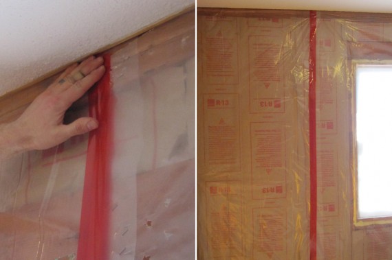

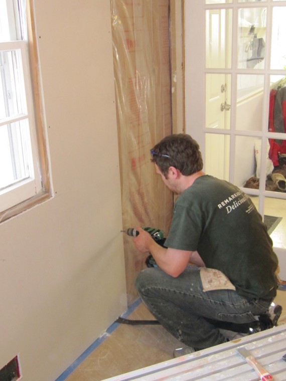

Виж в интернет как строят американците. Знаеш, че тяхните къщи са основно дървени. Щом имаш OSB слой е задължително да сложиш паробариера. Парите няма как да стигнат до вентилираната фасада. При съвременното строителство не може да се разчита на стените да извеждат парите от дома, защото материалите които се използват почти ги запечатват. Затова се използват
вентилационни системи. А при нас отваряне на прозорците сутрин и вечер :). Поне при тяхните къщи винаги се виждат вентилационни решетки, а не радиатори като при нас. Може би и това им е отоплителната инсталация, не знам. Качвам няколко снимки да се ориентираш.
dr_slavov - напреднал
Да, прав си. Въпроса е необходима ли е. Тава, че имам ОСБ не значи нищо, ако успявам да му поддържам температурата над точката на оросяване.
Ясно ми е как трябва да изглежда. Това от снимките обикновен найлон ли е?
Pasko - специалист
Така като гледам е от специалния найлон с ламбда 0.0016 :lol:
