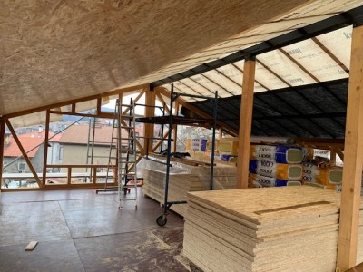

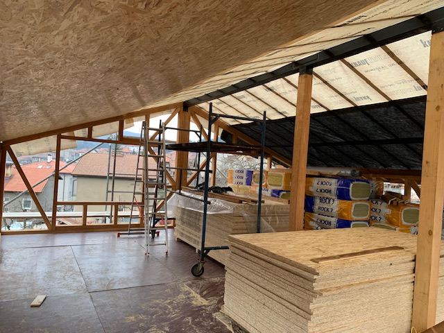

1..Едноетажна 12мx8м=96m2; за повече
площ не двуетажна, а 2х96м2 с две
разрешения за строеж (по-голямо УПИ);

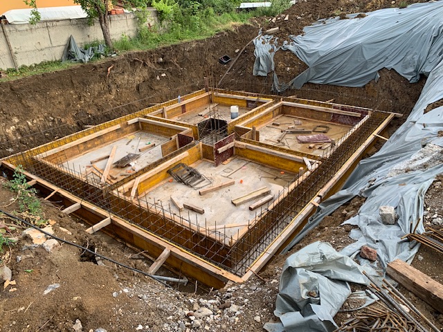

2..Ст. бет. ивични основи с височина 1.2м
(0.8 в земята, 0.4 над терена), с височина
на едно кофражно платно- 1.22м; По
периферията, плюс на кръст в средата;
общо 3бр.х12м и 3бр.х8м;

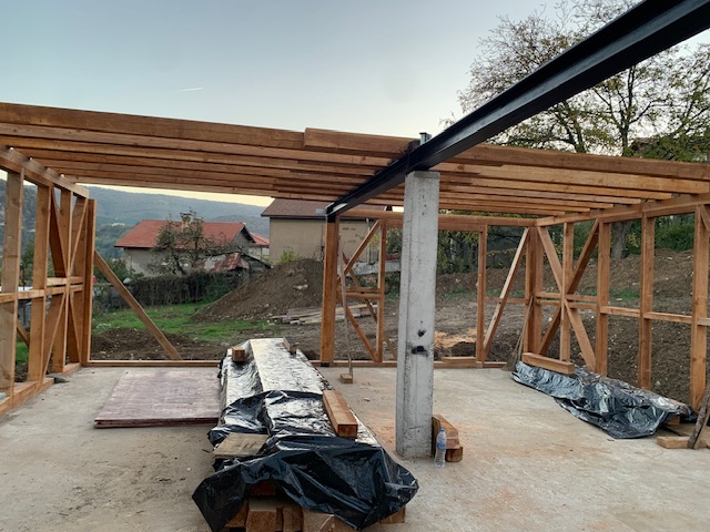

3..Три броя ст. бет. колони (без ст. бет.
греди) 40х40см или 50х50см. Под билото
(12м) в средата на 8-те метра, две във
външните стени и една точно в средата,
над пресичането на вътрешните основи,
които са на кръст.
4..Върху колоните 2бр. стоманени греди
HEA по 6м, непосредствено над
хоризонталната дървена конструкция
на тавана . За връзката ст. бет. колони-
ст. греди, после.
5..Отворите вече са под 4м и стават за
всякакви видове дървени изпълнения.
Trouble-free дървена къщурка.
По-евтини основи за сглобяеми къщи не
минават. И си е чиста загуба на пари,
ако не се насадят няколко колони, които:
Първо, поемат хоризонталните сили от
вятър и земетръс и Второ, с помощта на
ст. греди премостват 12м, без нужда от
стени.
Няма да се даваш на конструкторите с
дървените конструкции от панели без
(стоманени) греди и без
(стоманобетонни) колони.

Конструкторът ще си проектира всичко за конкретната сграда. Колоната започва в сутерена.
