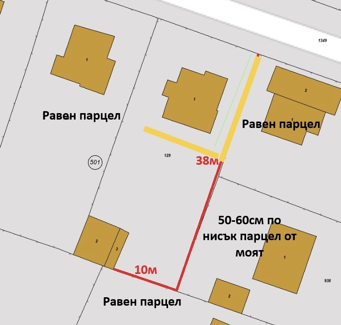

60см в земята, 40см по широк в основата а нагоре предполагам може и на 25 да се продължи? , а това се води лека ограда или? :?
Плътната част на оградата да е на не повече от 60 сантиметра от терена. Пък нагоре може и метър да я направиш широка но за твоя сметка в твоя имот. :partyman:
Благодаря, а това ваша ограда ли е или, защото не разбрах.
Като цяло искам да направя това "Г" образно 50м било то и 20-30см от терена на горе и да си оставя примерно пръчки стърчащи за евентуално колонки и после ако ако реша друго просто да изрежа арматурата ако няма да ги правя. Идеята ми е следната правя този фундамент, това с зелената ивица е мръсният канал, ще бъде подновен с нов за да го направят както трябва, от там дренаж покрай въпросният фундамент, а там където е жълтата ивица искам да го насипя да слегне, защото ако го няма и този фундамент ще продължава да си заминава пръста както и ако излея бетон около къщата :?
И така стигаме до следното относно фундамента, прави се изкопа около 60см а там където е по ниския парцел се изкопава под него, слага се подложен бетон, от там се слага арматурата в изкопа ф10-ф12 :? С бигли , остават се пръчки нагоре евентуално за колони и прави кофража и заливане и се надявяме да изкара години :-D
Чакам докрая на месеца да дойдат за да ми сложат колчета за границите, с едните комшии няма проблеми, но другите са почти неоткриваеми защото кой в далечен град кой в чужбина доста наследници са ще се опитат да ми намерят начин как да се свържа с тях и да говоря и после да започвам да действам в крайна сметка.
Не не е моя. Моите съм ги направил преди 20 години. Чертежа е примерен направен от инж. конструктор и е оптимален откъм армировка и бетон. Гледам те дърпа съм колонки но колонката е ангажираща откъм размер на паната, освен ако си ги правиш сам или поръчка на размер между колоните колкото е останало.
Така е ангажира, просто не съм решил какво ще бъде, най важното ми е да имам фундамента, които да ползвам за блокада най вече частта около къщата, за да го напълня дали с пръст и да слегне дали с чакъл, просто да не се свлича допълнително, за да мога да си залея около нея, и вече след това ще я смятам какво ще бъде, дали ще ползвам колоните или ще оставя само фундамента, затова обмислям да си оставя арматура стърчаща и ако преценя че няма да им изливам на тях бетон просто да ги отрежа :? :-D
