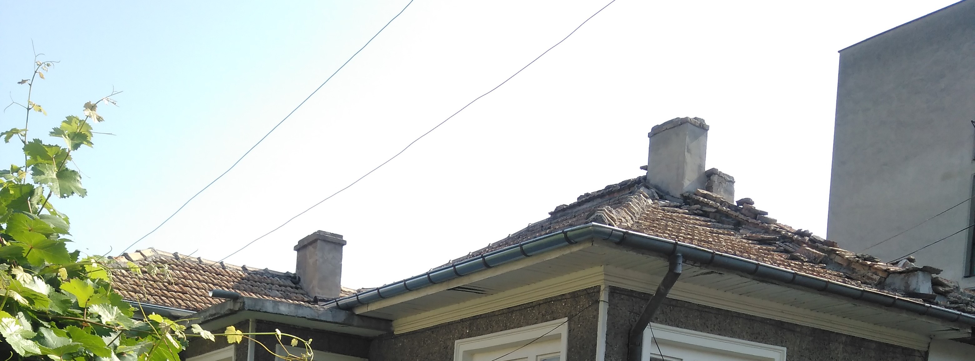

Предстои ми ремонт на покрива на стара къща от 50-те години на миналия век. Не можах да намеря подходящ калкулатор за този вид покрив. Ако някой има линк, ще му бъда благодарен, ако го сподели. Прикачвам снимка за ориентация, знам че не е достатъчно информативна.

ср сеп 22, 2021 5:04 pmZMeyGorianin написа: https://toplivo.bg/Kalkulatori-za-pokriviБлагодаря! Искаше ми се да намеря такъв калкулатор, на който да мога да задам и размера на керемидата и застъпването, за да получа приблизителната бройка, но явно няма.

Площта на покрива е равна на площта на хоризонталната му проекция разделена на косинуса от ъгъла на наклона на скатовете. Ако скатовете са с различни наклони площта требе да се разделя на фигури.
За керемидите има зададена разходна норма за кв.метър, умножена по площта на покрива дава броя на необходимите керемиди без фирите. За фирите се залага процент. А фирите пък са в зависимост от майсторите и от качеството на керемидите та точен процент нема.
andreygg написа: Скоро правихме 4 скатен покрив с било и майстора не знам как го сметна но при 110 км.м. къща /11 на 10 м./, изкара покрива 170 кв.м. Като разделя 170 на 110 се получава коефициент 1.55. Колко е вярна сметката не знам.А тази къща стрехи има ли да добавиш и тяхната площ към тази на къщата?

чет сеп 23, 2021 8:42 amkozl написа: Площта на покрива е равна на площта на хоризонталната му проекция разделена на косинуса от ъгъла на наклона на скатовете. Ако скатовете са с различни наклони площта требе да се разделя на фигури.Разбрах, благодаря за изчерпателния отговор и се надявам майсторът да не е с голям коефициент на фирата!
